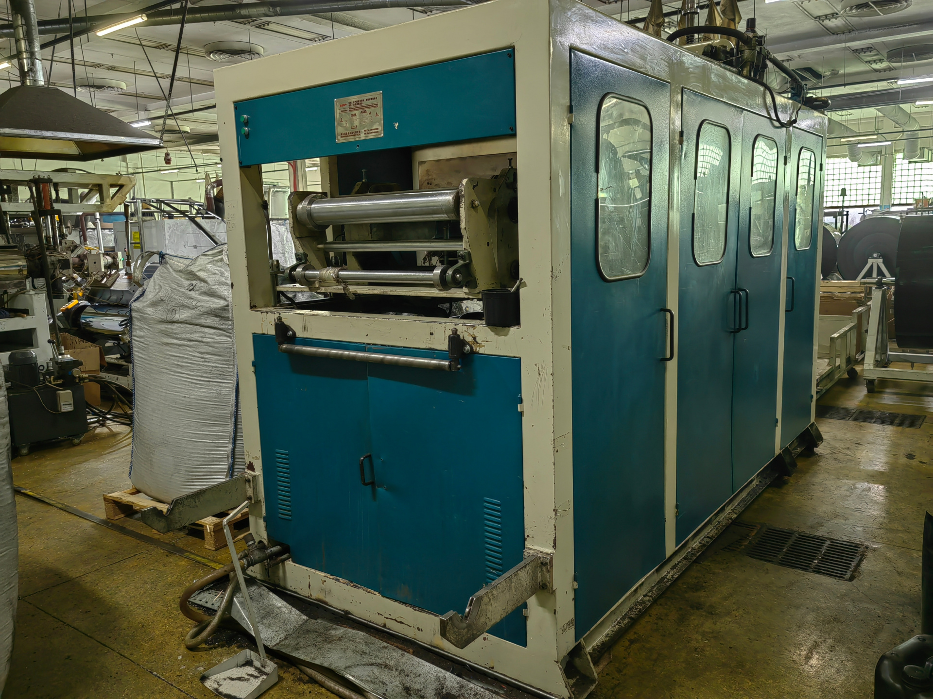

Машина предназначена для термоформования из пластиковых листов (PP, PS, HIPS, PET, PVC) упаковки различного назначения (пивные стаканы, стаканчики и крышки для молочной продукции, кофейные чашки, контейнеры для салатов и мясной продукции, разнообразные коррексы и т.п.).

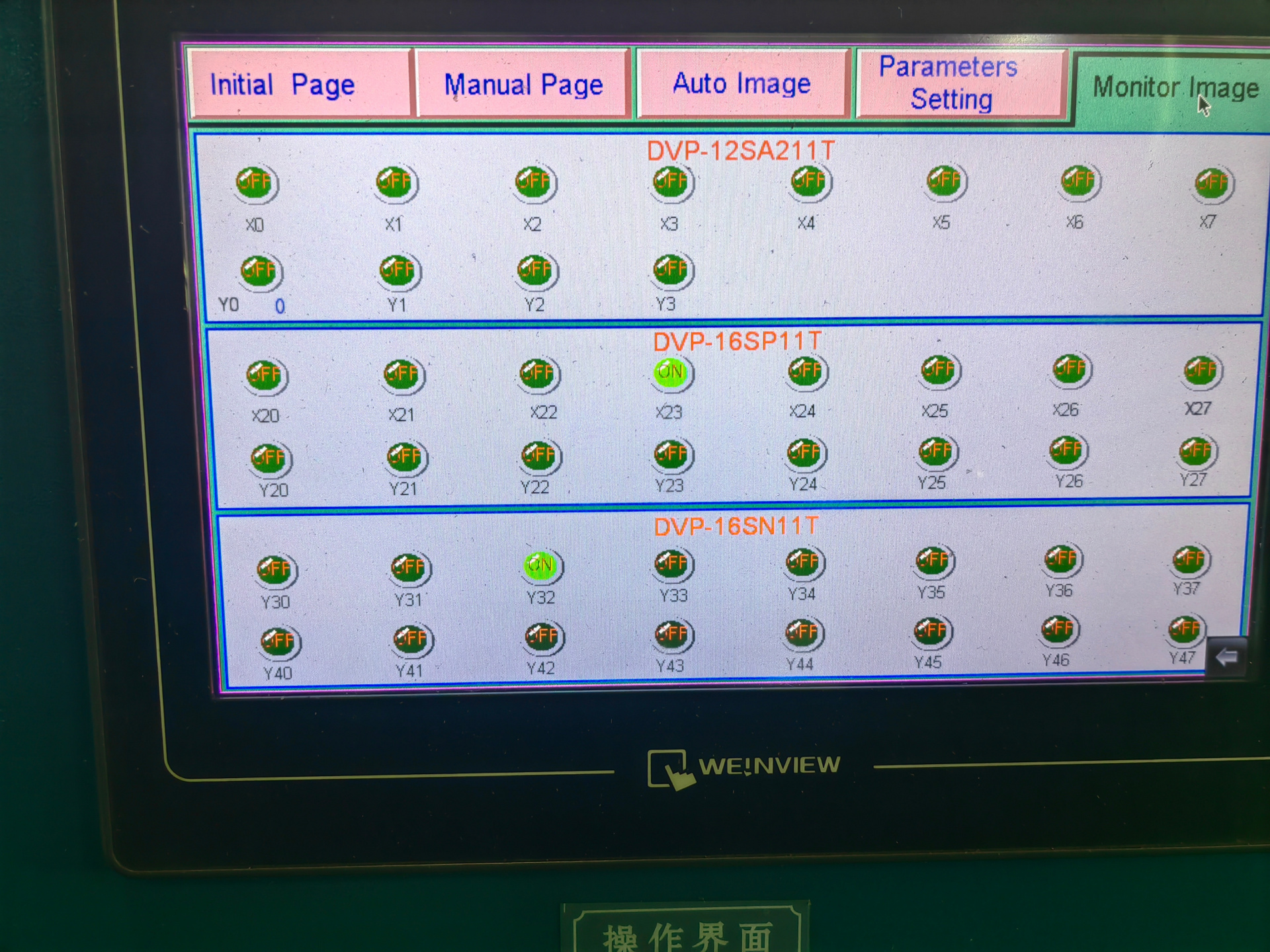

На машине используются главным образом для приготовления различных видов пластиковые контейнеры, таких как вода питьевая наружные кольца подшипников, наружных колец техническим вазелином, йогурт чашки, кофейные чашки, она также может сделать одноразовые чаши, крышки, посуда, лотки для бумаги и т.д. Основные характеристики строительных работ Подача листа контакт управляется с помощью электродвигателя кодирования. В пределе пробки внутри пресс-формы осуществляется с помощью воздушных цилиндров. Операция осуществляется с помощью PLC с сенсорным экраном. Принять два столпа для фиксации пресс-формы. Принять гидравлическая система для перемещения пресс-формы.   Модули контроля температуры для управления каждой  области температуры. Начался процесс производства машины с подачи листа, отопление, растягивания, формирование и In-mold резки одним движением. Рама машины  принимает  квадратная стальная, более стабильной и пригоден к эксплуатации. Удобное управление, надежность и производительность, низкий уровень шума и высокое качество. Технические
