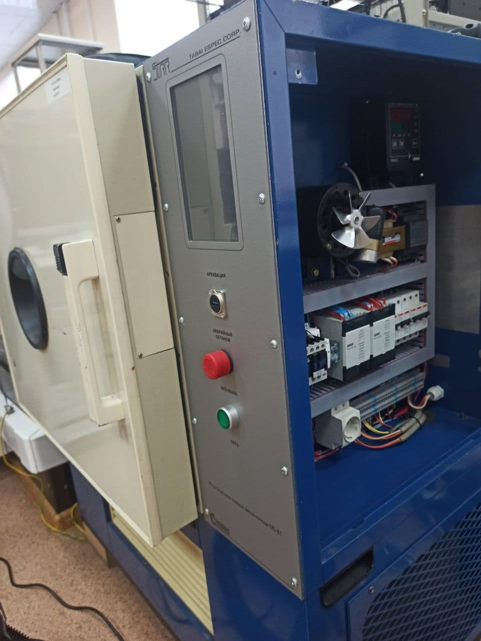

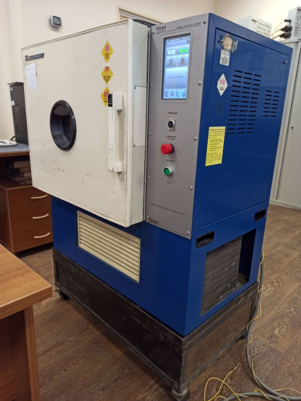

Модернизируем сушильные шкафы

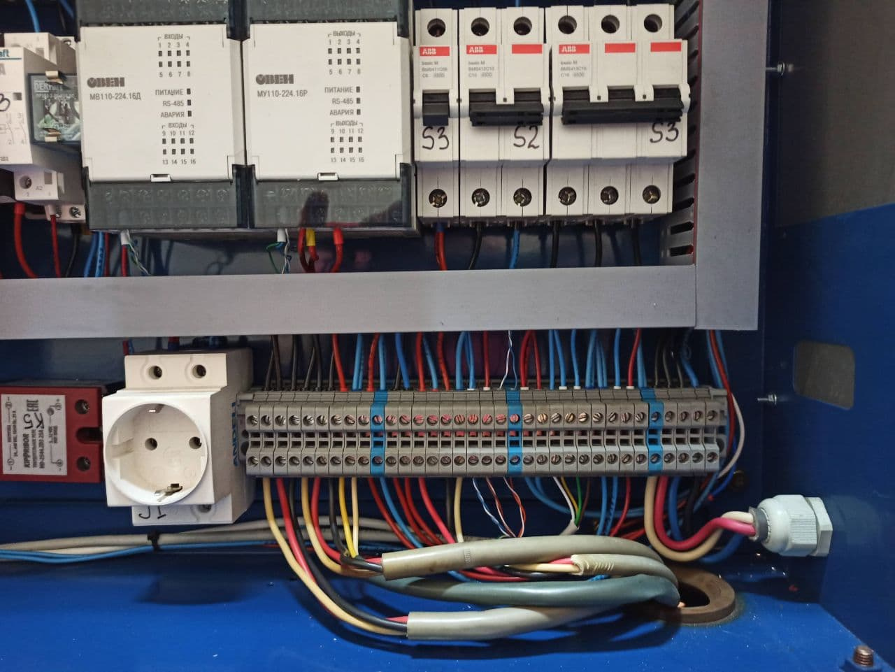

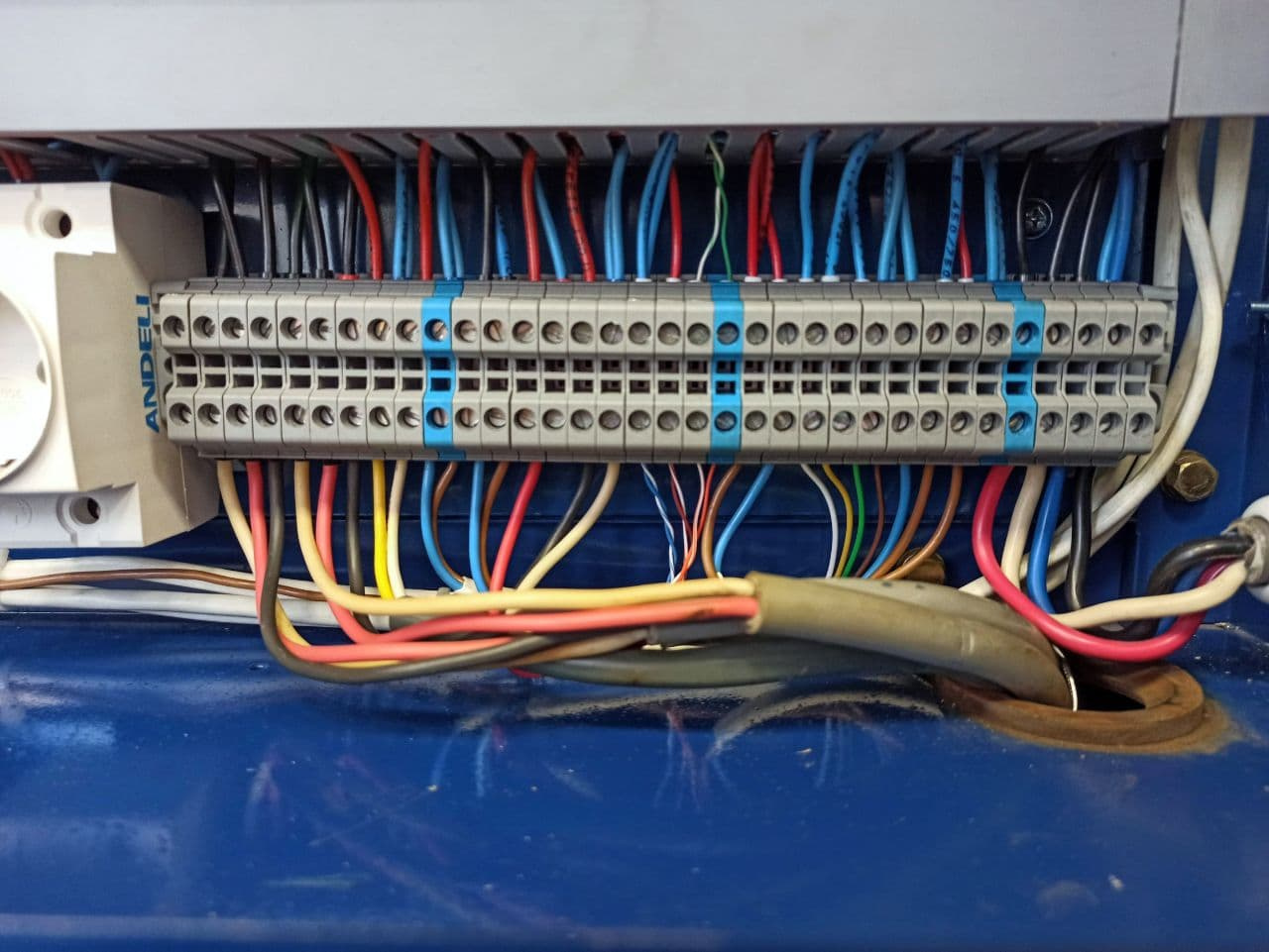

С камеры полностью демонтируются, электроника, электропроводка. Проводится демонтаж и полная разборка конвекционных вентиляторов как на испарителе, так и на конденсаторах с целью замены подшипников.

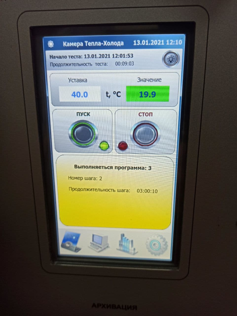

После демонтажа устаревших или нерабочих агрегатов взамен монтируется новая панель управления с автоматикой. На правой части камеры монтируется новая приборная панель с 7'' цветным контроллером с сенсорным экраном, выход USB, для записи процесса проведения испытаний (Архивация данных), кнопкой включения и кнопкой аварийного останова.
Контроллер снабжен программным обеспечением и интерфейсом на русском языке.
Все компоненты системы измерения температуры и системы регистрации внесены в государственный реестр средств измерения.
После проведения модернизации на камеру предоставляется гарантия 1 год.
