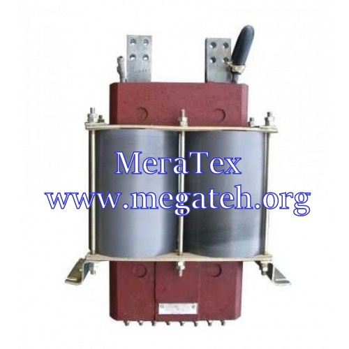

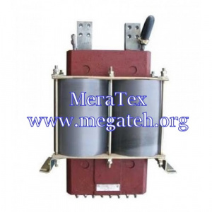

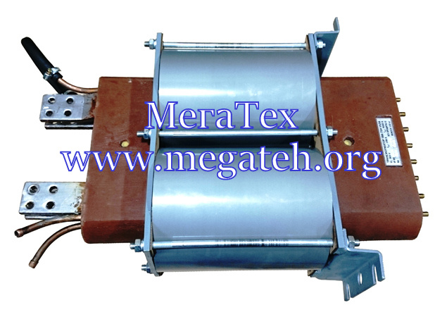

Трансформатор сварочный ТВК-75
Обновлено 13.05.2025 545068
Трансформаторы ТВК-75 могут применяться:
При нагреве стержней для высадки анкеров;
При производстве кладочной сетки;
В качестве источника тока для машин точечной, шовной, стыковой, рельефной контактной сварки.
Технические характеристики:
Параметры                                                                                               Значение
Номинальное напряжение питающей сети при частоте 50 ГЦ            380V
Номинальное напряжение первичной обмотки                                     365V
Ток длительный одного вторичного витка, не менее                             4,5 кА
Ток длительный вторичный трансформатора при параллельном включении витков, не менее  9 кА
Мощность при ПВ=50% на максимальной ступени регулирования, не менее    75 кВА
Число ступеней      8
Пределы регулирования вторичного напряжения В±2,5%              2,9…6,3
Класс изоляции         F
Расход охлаждающей воды , не менее л/мин     5
Габаритные размеры:
Длина/Ширина/Высота мм      606/400/180
Масса, не более кг      107
