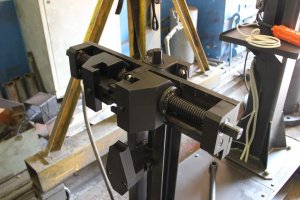

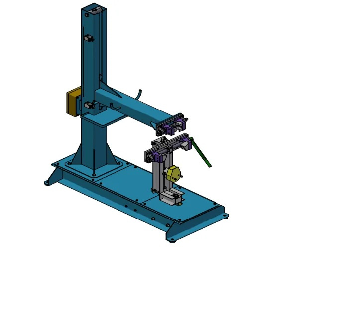

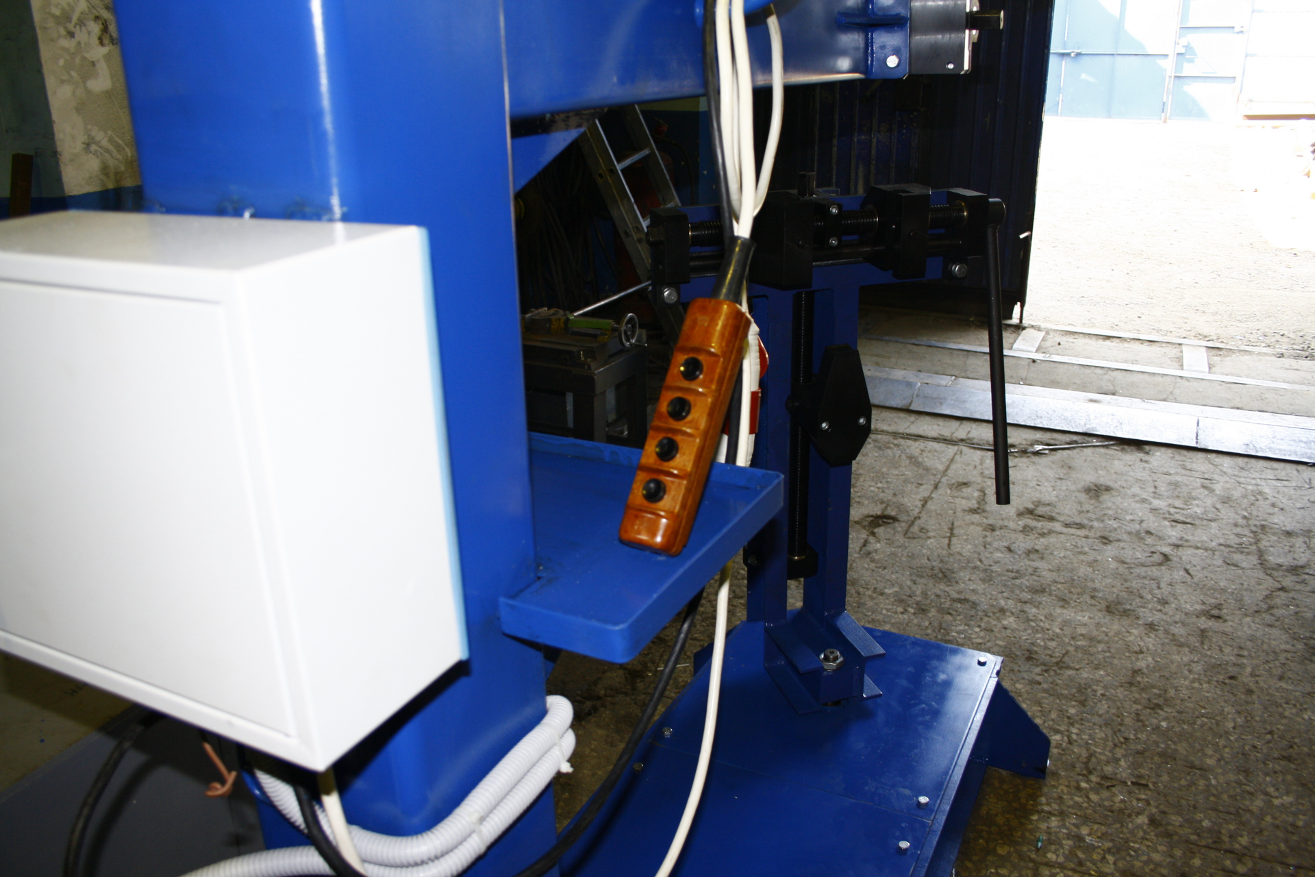

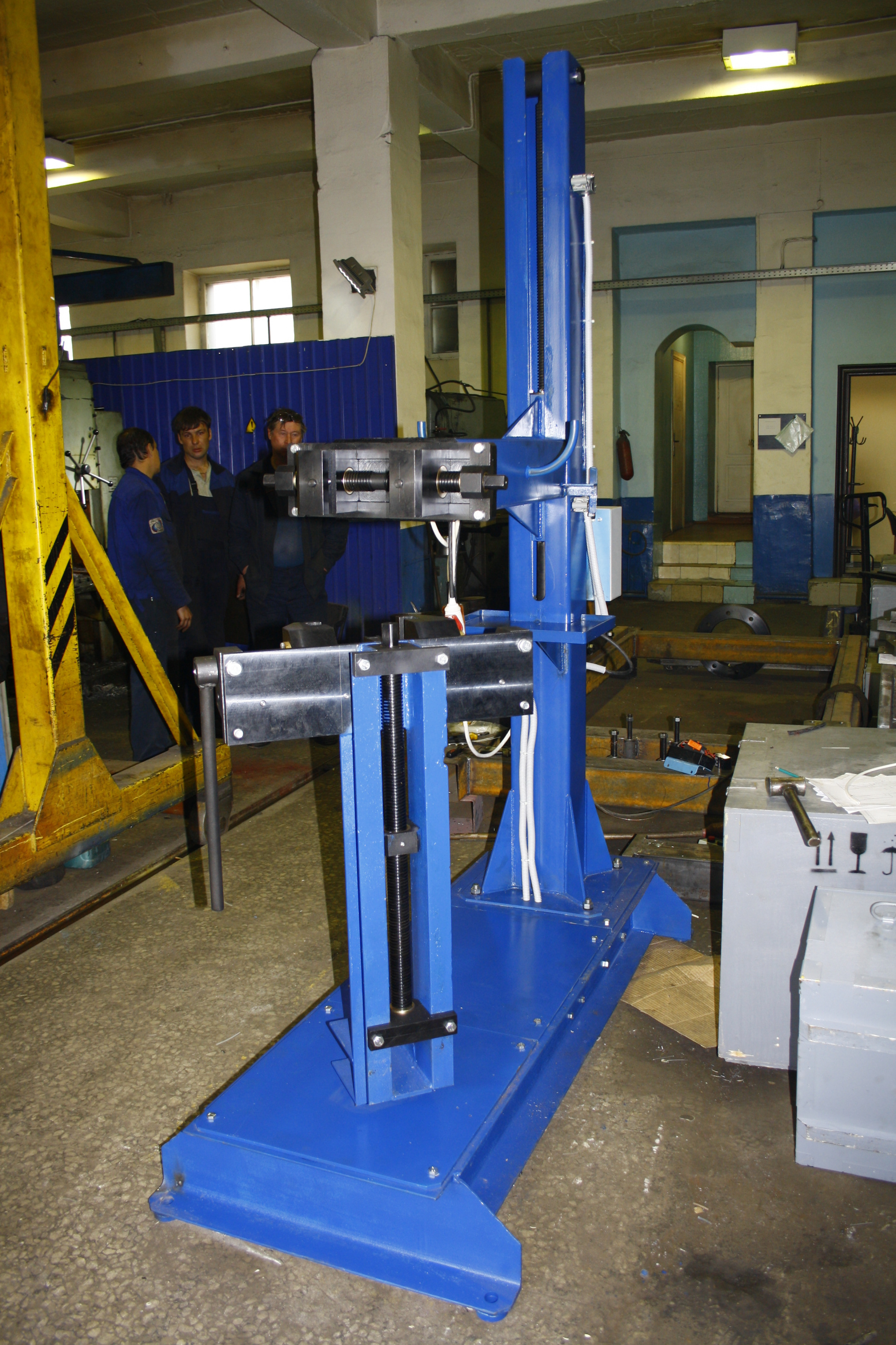

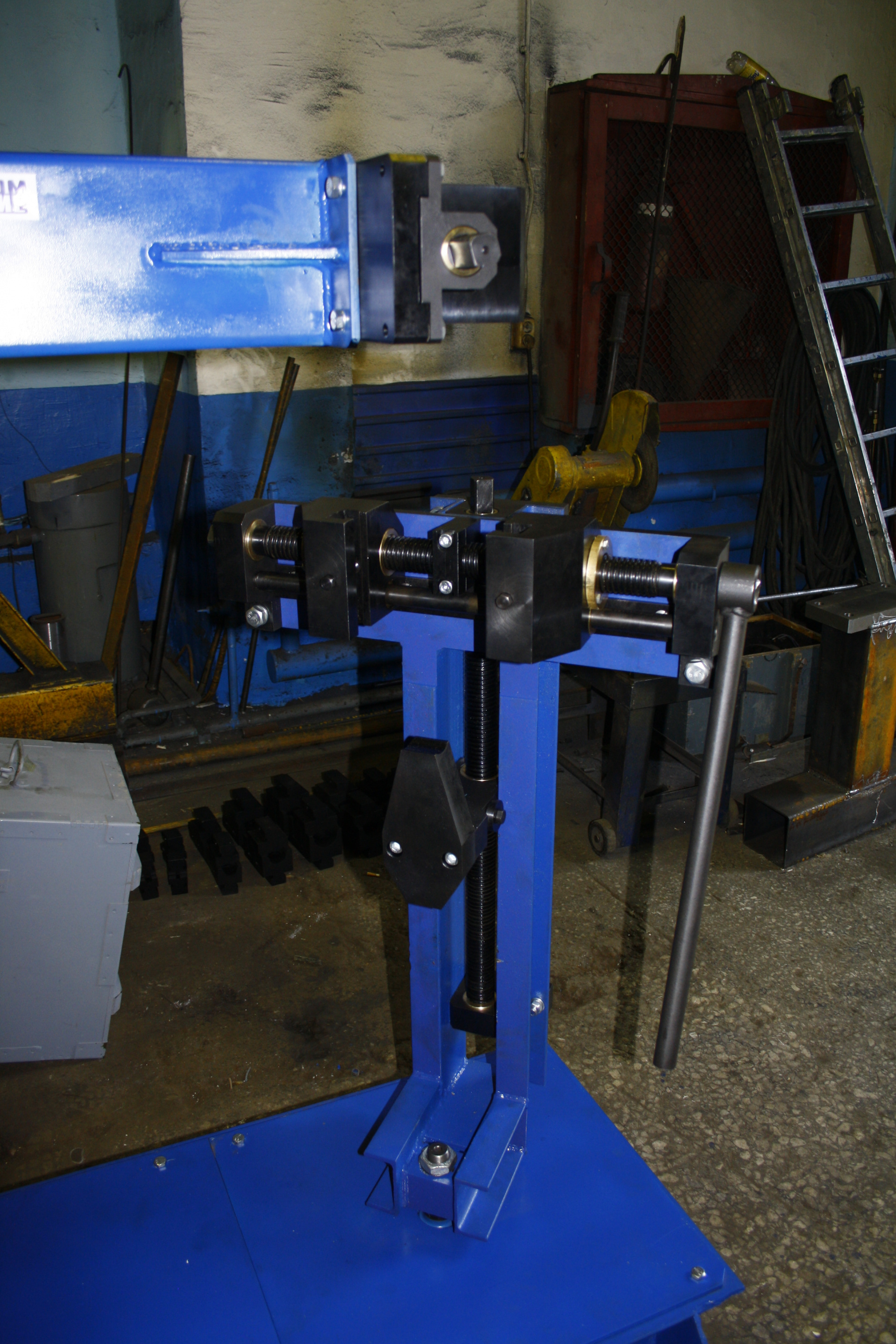

 Установка предназначены для заделки концов стальных канатных стропов различного назначения методом ручной заплетки в соответствии с руководящими документами Ростехнадзора России (РД 10-33-93).
Установка обеспечивает механизацию раскручивания заплетаемой части каната и его натяжения при заделке концов стальных канатных стропов ручной заплёткой. Применение установки позволяет осуществлять заплетку стропов из стального каната диаметром от 8,3 до 50 мм.
Состав установки:
  • станина, состоящая из опоры и основания;
  • зажим верхний размещённый на подвижной консоли;
  • зажим нижний, винт с корпусом для формирования петли требуемой длины, размещённый на поворотном кронштейне;
  • электродвигатель привода вращения кронштейна с нижним зажимом с редуктором червячным универсальным;
  • привод перемещения консоли натяжения каната, включающий электродвигатель с редуктором и винт;
  • электрошкаф и дистанционный пульт управления;
  • комплекты нижних и верхних вставок.
Диаметр заплетаемого каната, мм: 8,3-50
Мощность электродвигателя, кВт: 1,5
ДxШxВ: 1780x800x2566 мм
масса : 635 кг
