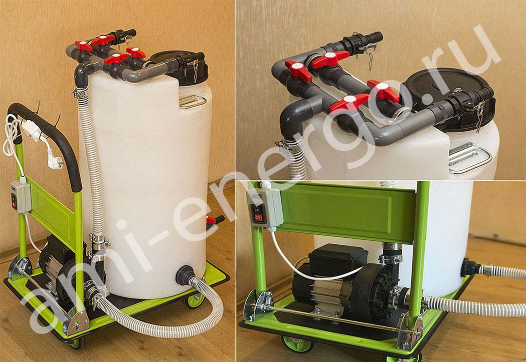

ТехСнаб ДВУстановка «Дозафон-1» предназначена для гидрохимической циркуляционной промывки теплообменного оборудования растворами специальных реагентов - Антиржавин, Dixis Lux, СК-110А,Cillit, Detex и др.
Промывка позволяет удалить загрязнения внутренних поверхностей теплообмена различными отложениями, главным образом солей жёсткости и соединений железа.
При промывке моющий раствор циркулирует по замкнутому контуру, из бака установки через насос и переключатель направления потока - в промываемое оборудование, далее обратно в бак установки.
Выходящие сверху слева и справа патрубки с быстросъемными соединителями предназначены для подключения установки шлангами к входу и выходу промываемого оборудования.
Реверс потока (изменение направления промывки с прямого на обратное) производится переключением кранов с шарами из термостойкого пластика. В установке использован химический насос с пластиковым корпусом.
Комплектность поставки: - пластиковый бак емкостью 100 л для промывочного раствора; - коррозионностойкий насос с пластиковым корпусом; - дивертор (система реверса потока) для чередования «прямой» и «обратной» промывки; - механический фильтр (установлен внутри бака); - трехполюсный выключатель с УЗО; - тележка с нагрузкой до 120 кг; - быстросъемные соединители (2 шт.) с шланговыми патрубками 25 мм.
