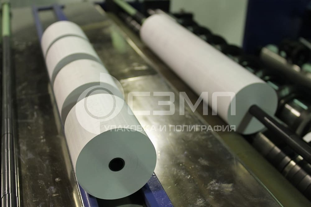

Машина предназначена для резки с перемоткой офсетной и термобумаги.
Материал чековая (кассовая) лента
Макс. ширина рулона на размотке 600, 800, 1000, 1200 мм
Макс. диаметр рулона на размотке 1000 мм
Макс. диаметр рулона на намотке 250 мм
Ширина рулона на намотке мин. 20 мм
Скорость перемотки 200 м/мин
ОПИСАНИЕ:

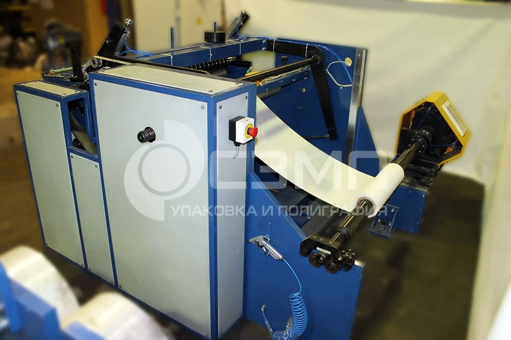

Бобинорезательная машина спроектирована для резки с перемоткой офсетной и термобумаги. Готовая продукция - ролики необходимой ширины, диаметра и плотности намотки.

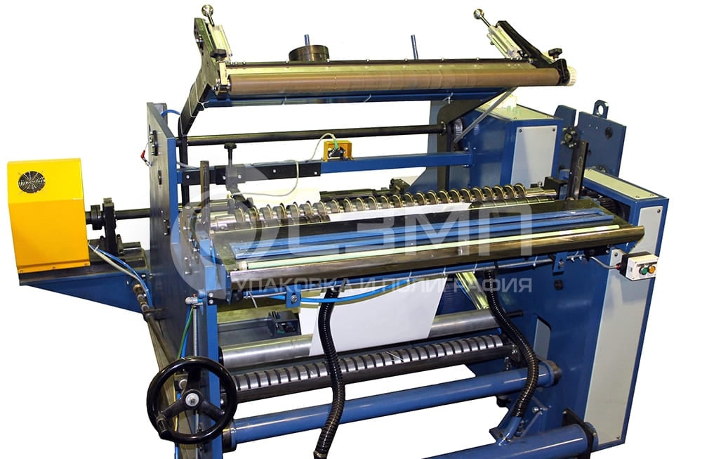

Опции машины:
Крепление рулона размотки на съемный пневматический разжимной вал
На намотке установка пластиковых втулок на штанги
Счетчик метража
Автоматическая остановка при достижении заданного метража
Автоматическая пневматическая дисковая система торможения рулона на размотке
Система удаления обрезной кромки (аспирации)
Автоматическая (по заданию) окраска конца ленты
Автоматическая заправка материала на намотке
Автоматическое регулируемое натяжение материала на размотке
Автоматическое регулирование плотности намотки
Гуммированный прижимной ролик на намотке
Резка материала дисковыми ножами
Сенсорный дисплей на пульте управления
Намотка материала на намоточные штанги
Пневматический пистолет для накачки вала размотки
Макс. ширина разматываемого рулона, мм 600, 800, 1000, 1200
Максимальный диаметр разматываемого рулона, мм 1000
Внутренний диаметр гильзы разматываемого рулона, мм 76
Внутренний диаметр наматываемого рулона, мм от 12
Максимальный диаметр наматываемого рулона, мм 250
Минимальная ширина наматываемых рулонов, мм 20
Скорость перемотки, м/мин до 200
Необходимое давление пневмосети, МПа 0,5 - 0,7
Максимальная установленная мощность, кВт 9
Электропитание 3 фазы/380 В, 50 Гц
Точность заданной длины намотки, м ±0,5
Уровень шума при максимальной скорости, дБА не более 85
Масса машины без шкафа управления, кг 1800
