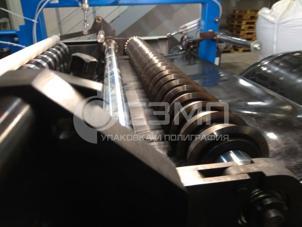

Способ резки дисковыми ножами

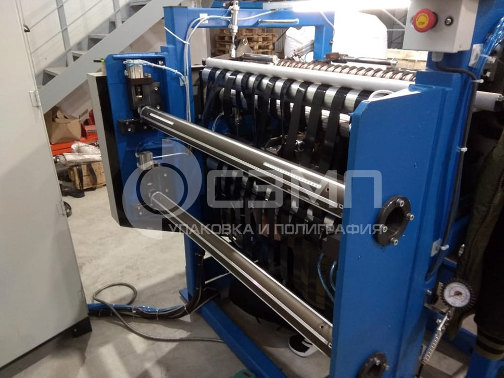

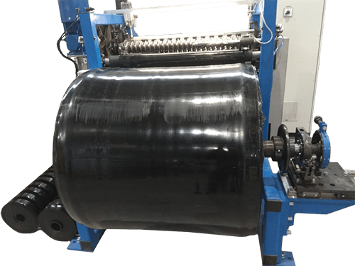

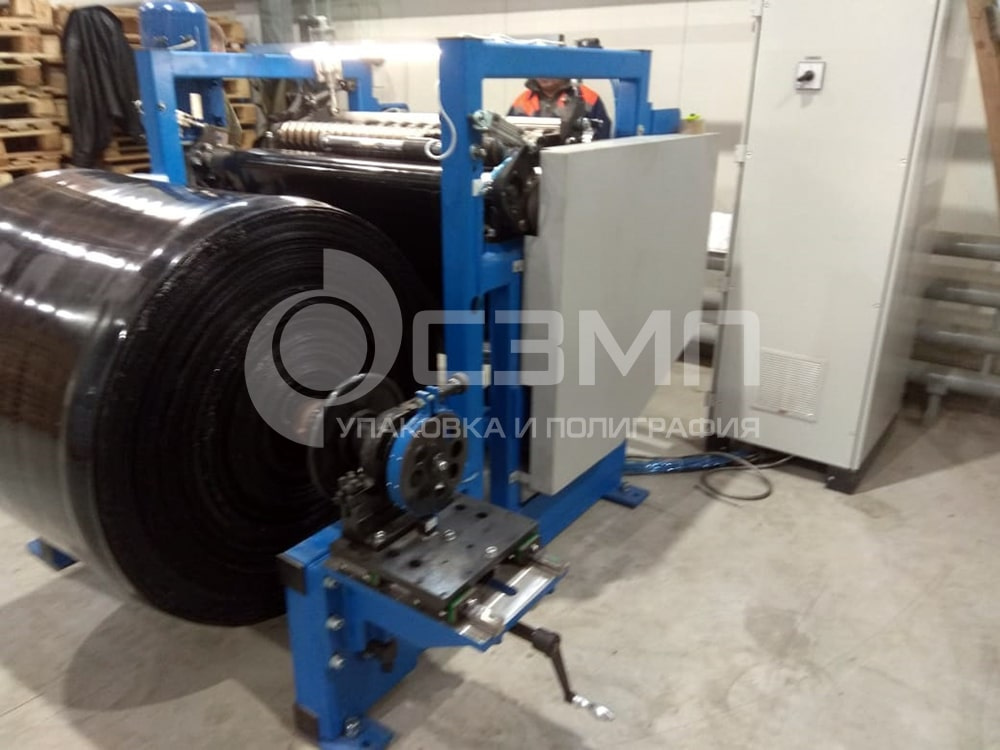

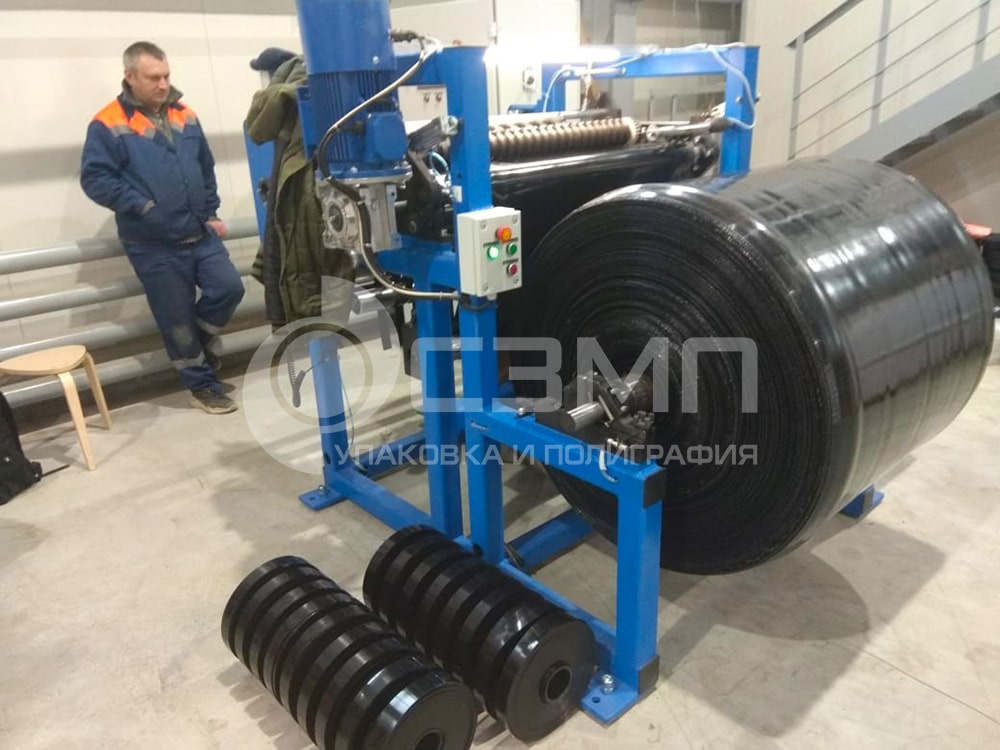

Машина МРБ-12 предназначена для перемотки и продольной резки ПЭТ и клея толщиной 1…3 мм.
Намотка осуществляется бесконтактным методом, на два разжимных пневматических вала.
По своему устройству бобинорезательная машина представляет собой станок, который перематывает рулоны большей длины и ширины на меньшие рулоны.
Отдающий вал представляет из себя штангу с двумя конусами и тормозным барабаном. На конуса устанавливается рулон. Установив необходимые параметры и, убедившись в готовности станка, оператор нажимает кнопку «ПУСК» и начинается перемотка. Сначала включаются привода приемных валов для создания натяжения материала, а через 3…4 секунды включается привод протяжного вала. Перемотка осуществляется с заданной скоростью. За определенный недоход до заданного метража станок переходит на домоточную скорость. При достижении заданного метража станок останавливается.
