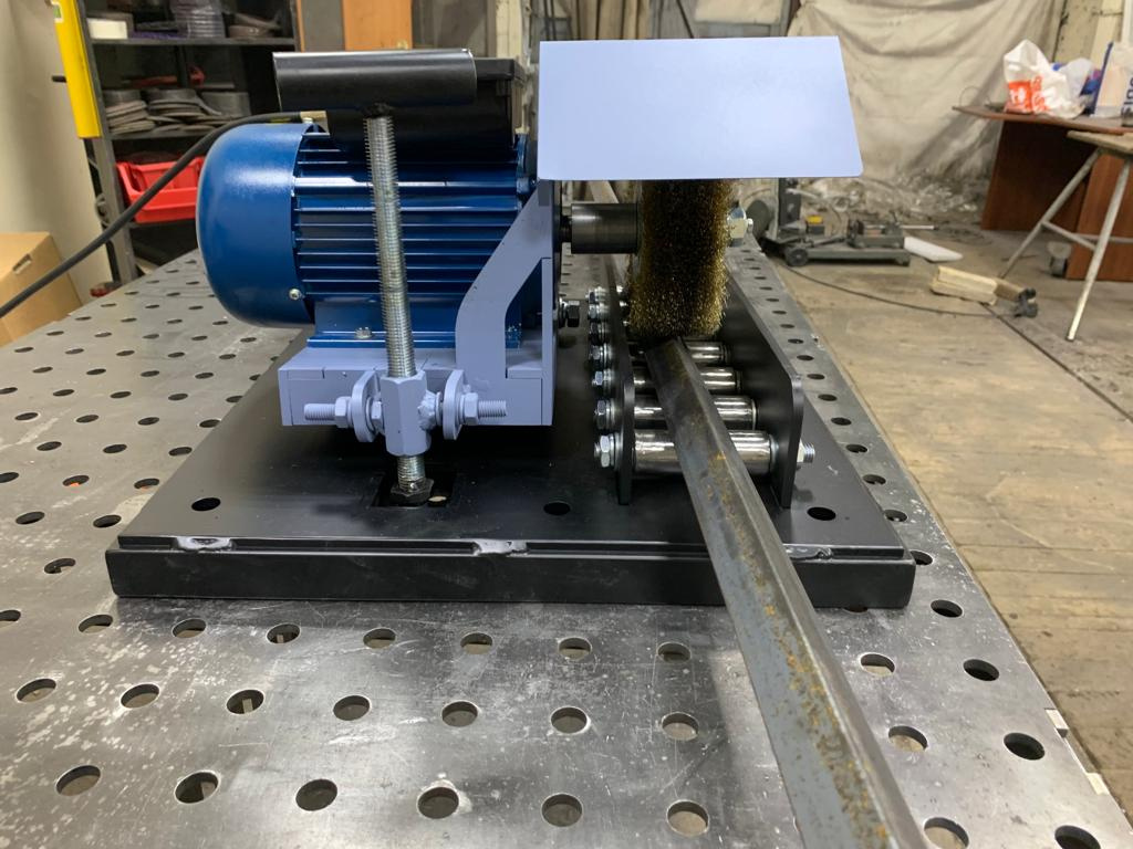

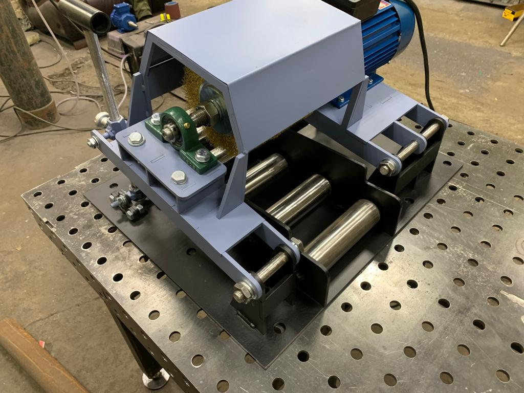

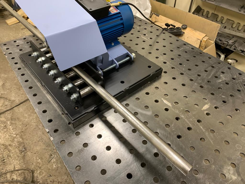

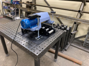

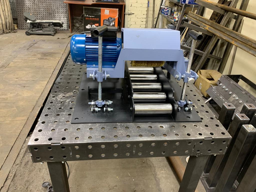

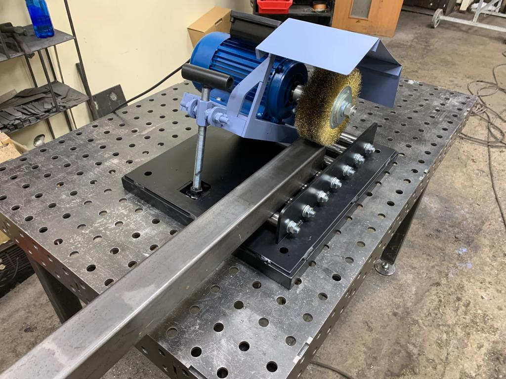

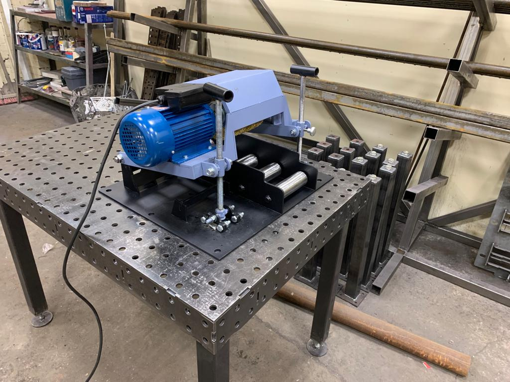

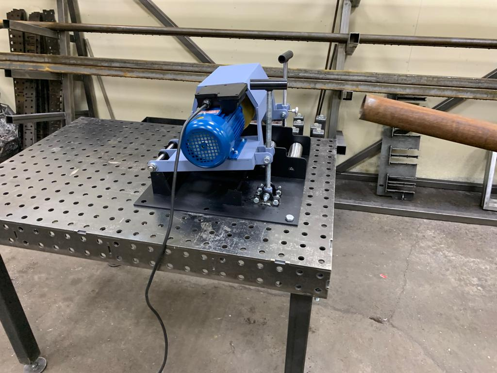

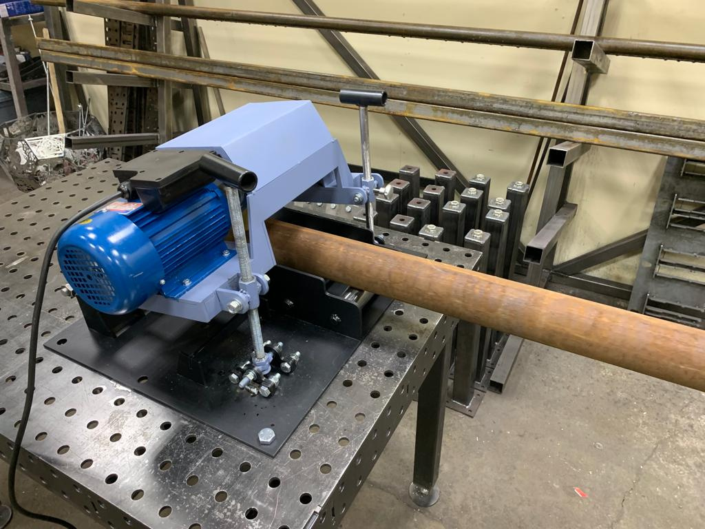

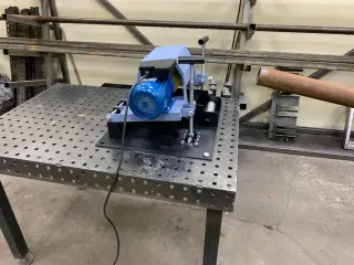

Станок зачистной для профильных и круглых труб до 160мм (ЗС-160)
Обновлено 09.06.2023 545924
Основные технические характеристики:
Размеры обрабатываемой детали: 160мм
Напряжение: 220В
Мощность двигателя: 2.2кВт
Частота вращения: 2860 об/мин
Дополнительные характеристики:
Наличие счеток в комплекте: ДА
Возможность крепления к столу: ДА
Усиленная ребрами жесткости конструкция для избегания деформаций при больших нагрузках.
Представляем вашему вниманию зачистной станок ЗС-160, призванный помочь вам в очистке металлопроката от ржавчины, старой краски и окалины. Мы по собственному опыту знаем сколько проблем вызывает очистка металлопроката с помощью стандартных решений, при очистке с помощью УШМ (Угловая шлифовальная машина) тратится много времени, и расходных материалов, а также при чистке внутри помещения требуется наличие хорошей аспирации, а вибрации от УШМ могут негативно сказаться на здоровье работника. Чистка профиля сечением менее 160*160мм с помощью пескоструйной обработки дорога и не целесообразна, но у нас есть решение специально для вас.- Лучшее предложение цена/качество на рынке в России.
- Рабочее поле станка позволяет с легкостью обрабатывать металлопрокат любых размеров от тонкой полосы толщиной всего лишь в пару миллиметров, до профиля сечением 160х160мм. А за счет улучшенной по сравнению с конкурентными предложениями геометрией маятника станка, производить очистку можно даже со значительно изношенными щётками.
- Дешевые расходные материалы, щетки для станка - наборные, имеют низкую стоимость, а также их можно без проблем купить в любом городе.
- Комплект щеток входит в базовую стоимость.
- Время на очистку одинакового объема и сортамента металлопроката с помощью станка ЗС-160 потребовалось в 2.5 раза меньше.
- Качество чистки станком ЗС-160 более высокое и стабильное по сравнению с чисткой ручным методом при помощи УШМ
- Расход металлических щеток при использовании станка меньше в 1.6 раза!
- Работа на станке безопасная, так как станок в отличии от УШМ жестко крепится к столу, имеется защитный кожух- частицы щетки не летят в оператора.
- Эксплуатация станка более комфортная по сравнению с УШМ, так как отсутствуют вибрации воздействующие на руки оператора и уровень шума от работы станка заметно ниже.
- Наличие отвода для подключения промышленного пылесоса, что позволяет работать без пыли в помещении.
