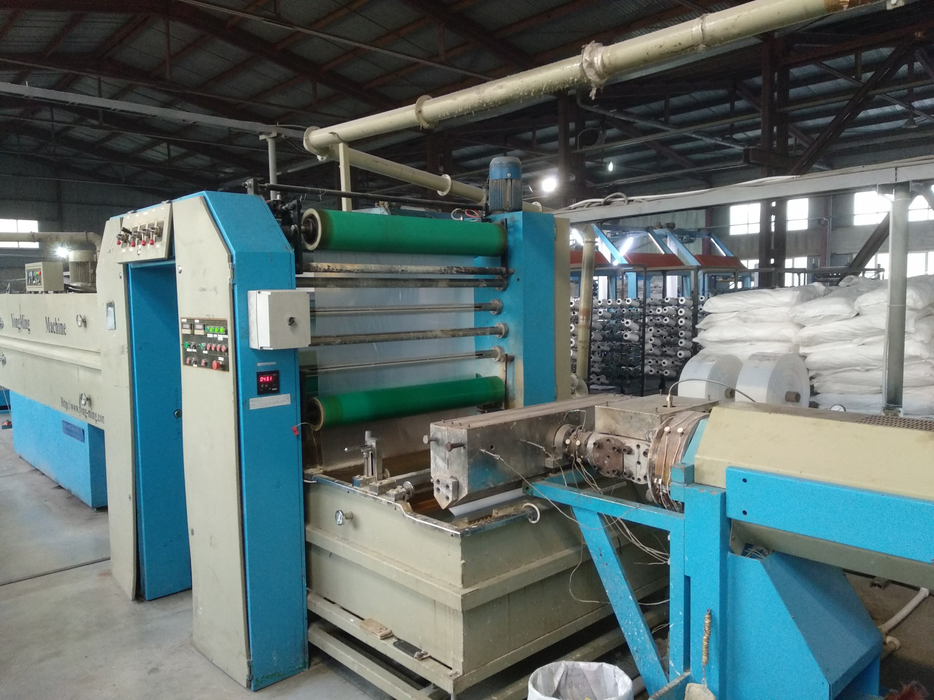

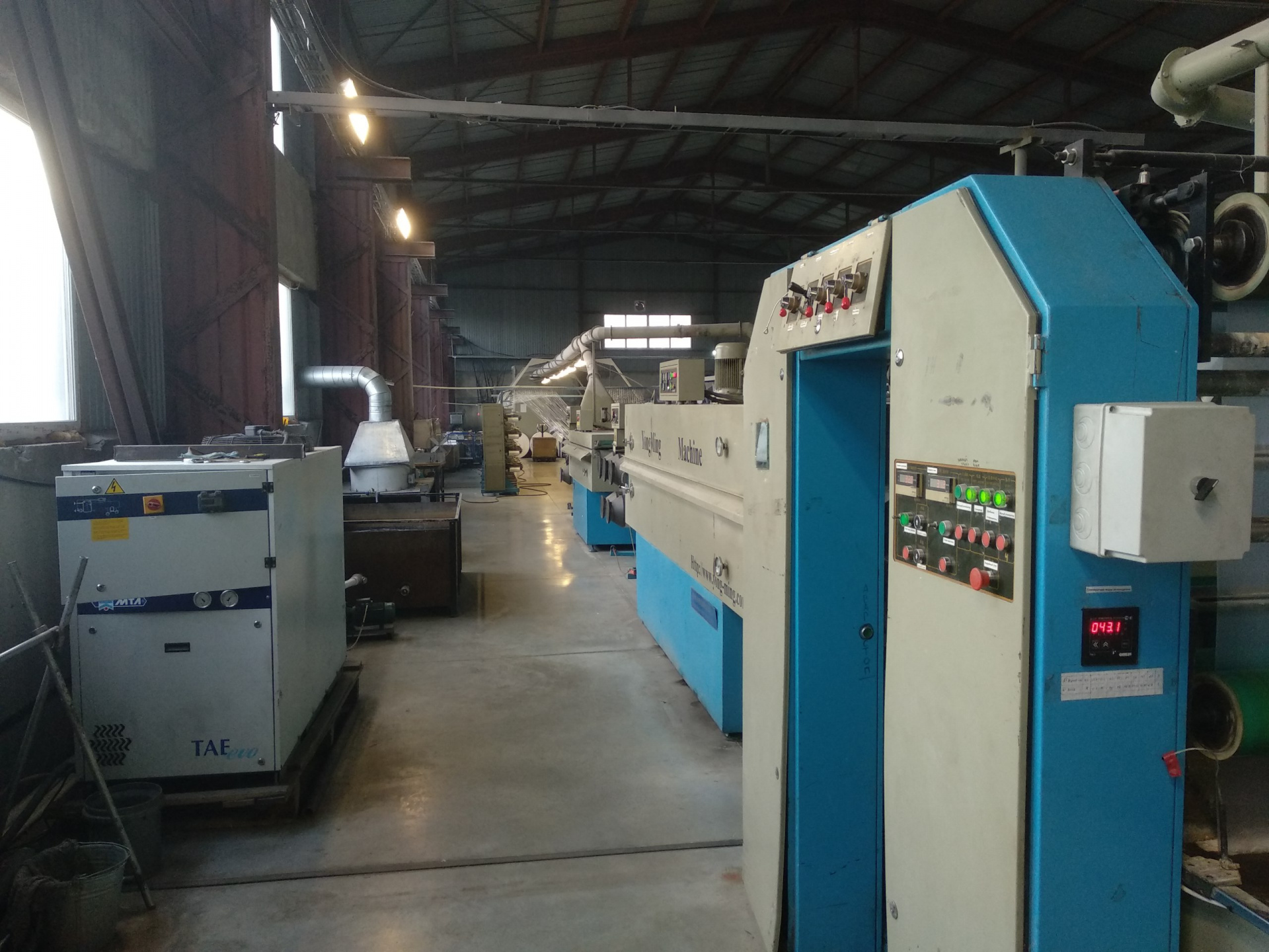

Подробно:

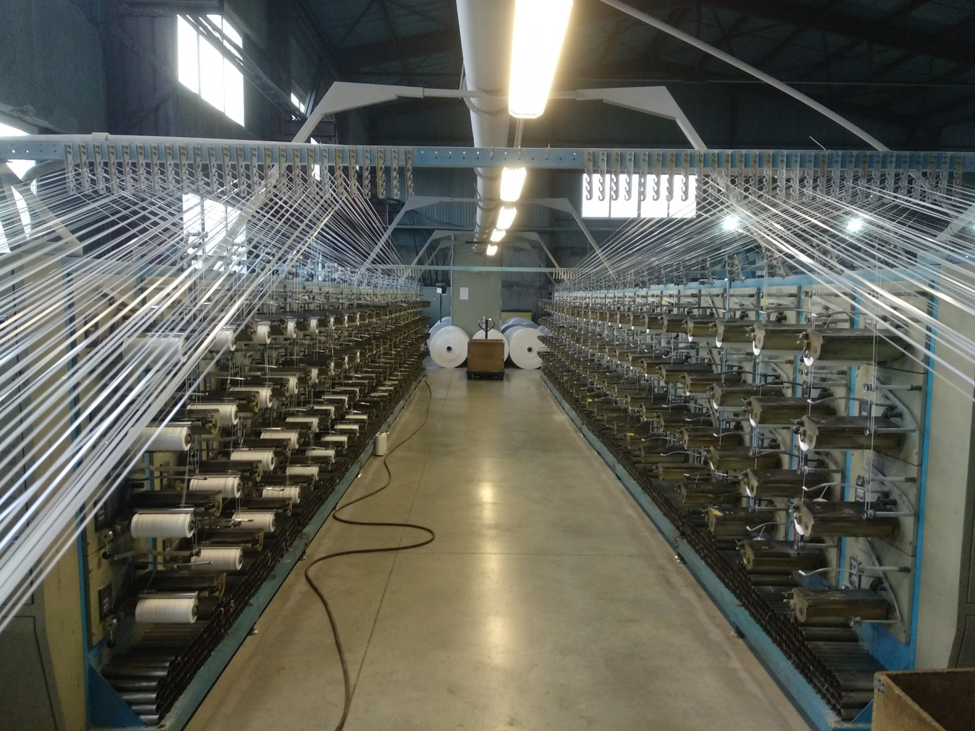

1. Экструзионная линия 2005 г.в. с намоточным станком (156 катушек): YONGMING MACHINERY mod. SJPL Z100x301100x10
1.1 Экструдер - новый шнековая пара.
Производительность макс.: 300 кг/час
Диаметр шнека: 110 мм
Максимальное вращение шнека: 90 rpm
Мощность двигателя: 90kw
Нагрев: 52,5kw
Вытяжное отношение: 4-10
Максимальная линейная скорость: 20-280 м/мин.
Формующая голова рабочая ширина губы: 1500 мм
19 kw мощность нагрева, (зазор губы 0,3-0,8 мм)
Фильтрующее устройство 15 kw мощность нагрева
1.2 Охлаждающая емкость 1500 мм, (объем 1,4 м³), габариты размер 1310х1900х1100
1.2.1. Установка для охлаждения воды (Чиллер)
1.3 Тянущее устройство: рабочая ширина валов 1500мм
Мощность водопоглощающей воздуходувки 4 kw
Мощность двигателя для подъема пленки 4 kw
Мощность тянущего мотора 5,5 kw
Диаметр стальных валов подъема и тянущих 189 мм
1.4 Печи горячего воздуха (вытяжной газовый духовой шкаф)
Макс. рабочая температура нагрева 180 °С
1.5 Ролики вытяжки и аннилинга
Габариты 1600х3060х1750мм и 1150х3060х1750 мм
Мощность двигателей 22 kw и 11kw
1.6 Намотчики, мощность 1 намотчика 0,18 kw
Макс. скорость намотки 280 м/мин.
Диаметр намотки основы 110 мм
Диаметр намотки основы 90 мм
1.7 Шпули
Диаметр шпули наружный 40 мм
Диаметр шпули внутренний 38 мм
Длина шпули 230 мм
Максимальный диаметр намотки (паковки) 160мм

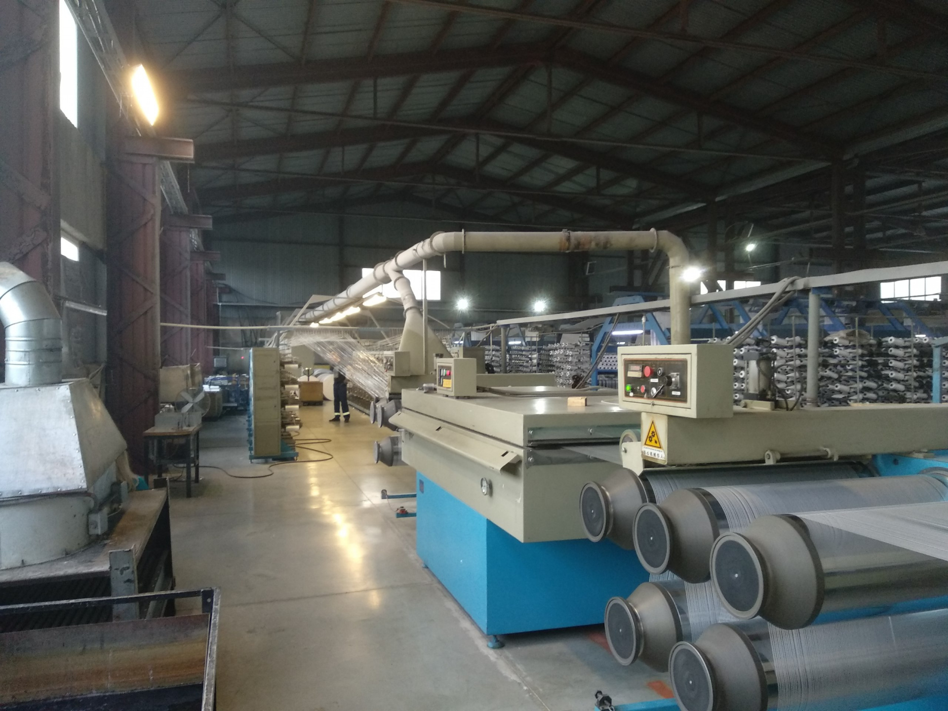

2. Экструзионная линия 2006 года в комплектации:
Экструдер SJPL-Z90*33-1000*10
Фильтр, мощность 8,35кВт
Головка, 1000 мм
Волочильный станок
Нагревательная камера для нитей, 4 м
Вал для растяжения нитей - 7 шт.
Измельчитель для брака нитей

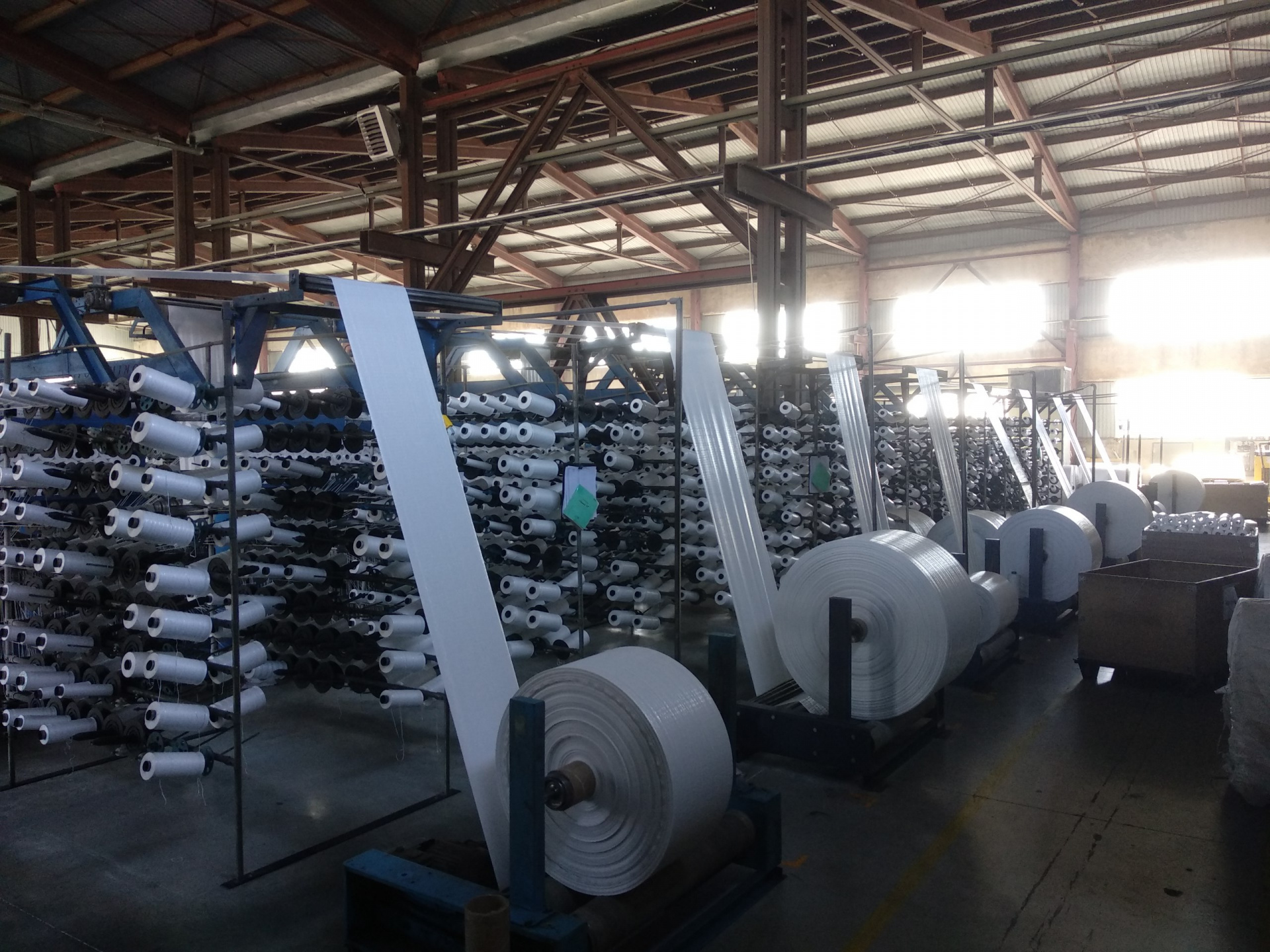

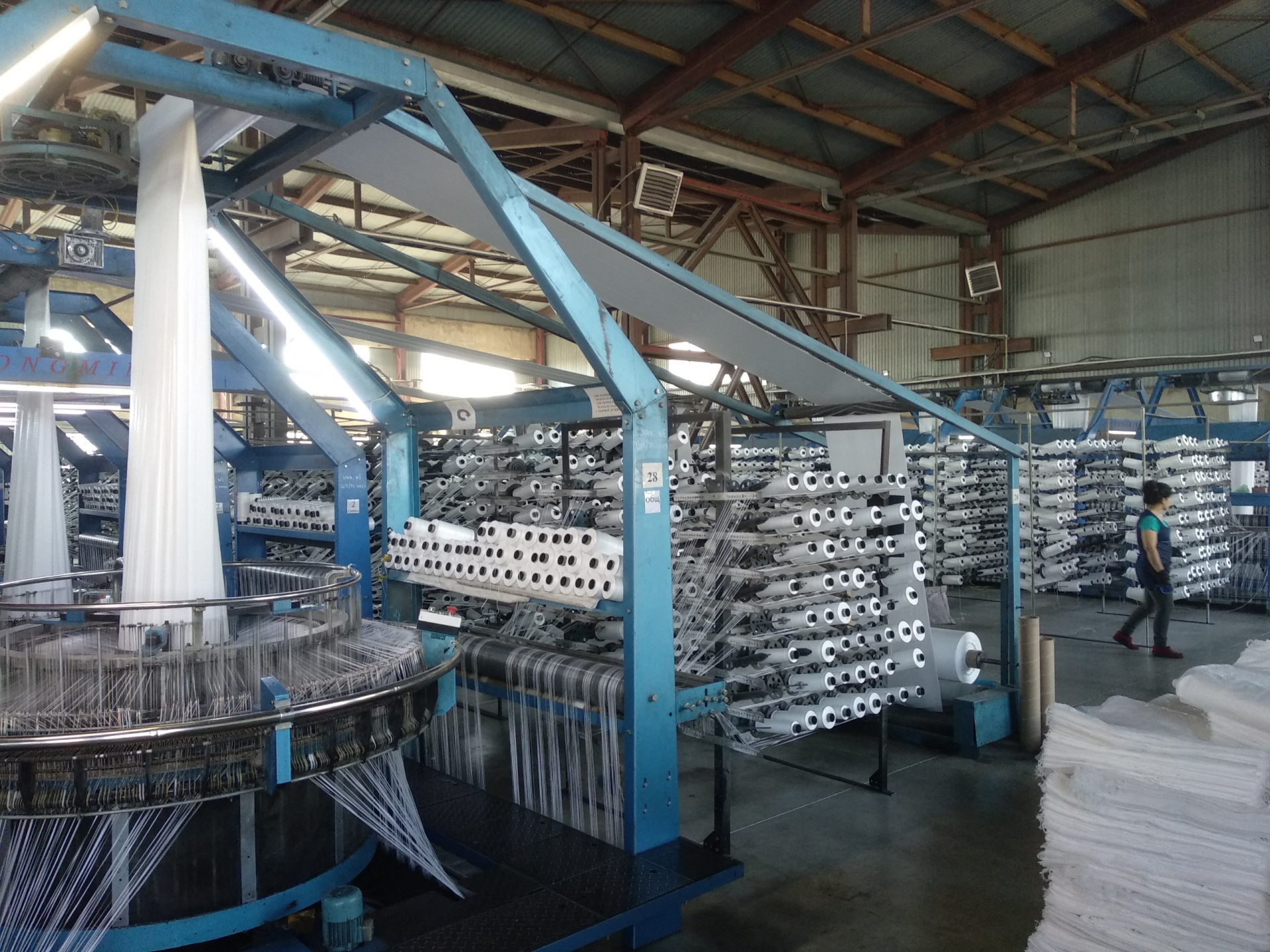

3. Круглоткацкий станок (6-ти челночный) производства Китай: YONGMING MACHINERY mod. SBY 850-6S для производства рукавного полипропиленового рукава шириной 350-850 (900) мм - 7 шт.
Производительность 900 прокидок/мин (Уток-челнок)
Плотность утка (челнок) 20-75 /10см
Суммарная мощность 3 kw
4. Круглоткацкий станок (6-ти челночный) производства Китай: YULONG MACHINERY mod. SBY 800-6S для производство рукавного полипропиленового рукава шириной 450-850 мм - 8 шт.
Производительность не более 900 прокидок/мин (Уток-челнок)
Плотность утка (челнок) 8-16
Суммарная мощность 3,7 kw
5.Ткацкий станок SBY850 - 14 шт.
Станок по формированию полотна
Шпулярник – 2 шт.
Намоточное устройство
Щит управления станком
