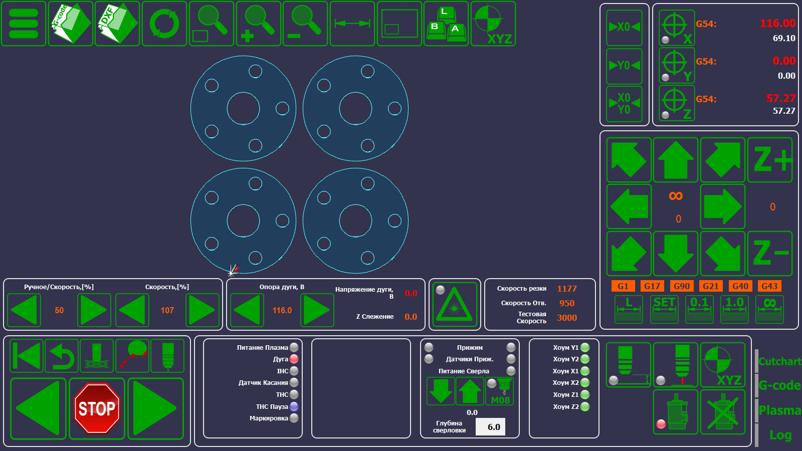

Русскоязычная система ЧПУ машины термической резки " AMS-Plasma.3015" имеет интуитивно понятный пользовательский интерфейс. Такая система ЧПУ делает " AMS-Plasma.3015" простой в использовании даже для новичков, а подготовленная в соответствии с ГОСТ техническая документация на станок существенно облегчает эксплуатацию нашего оборудования.

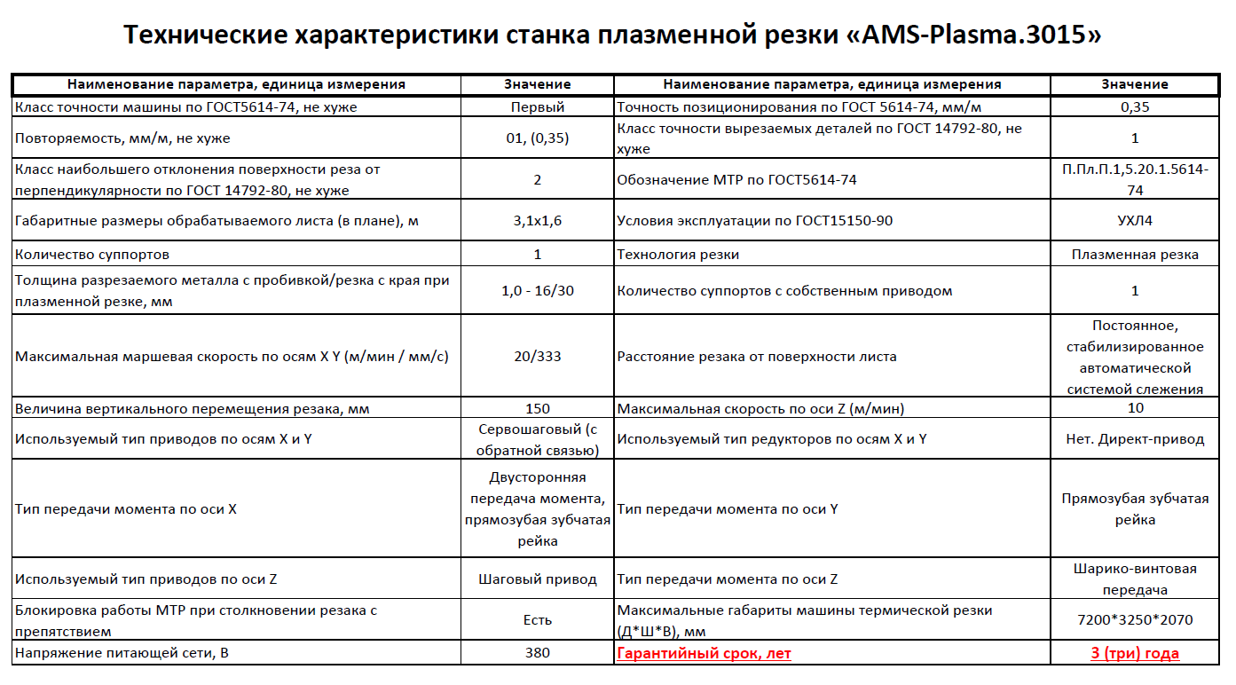

Технические характеристики машины термической резки «AMS-Plasma.3015»
Наименование параметра
Значение
Значение
Класс точности машины по ГОСТ5614-74, не хуже
Первый
Точность позиционирования по ГОСТ 5614-74, мм/м
0,35
Повторяемость, мм/м, не хуже
0,2
Класс точности вырезаемых деталей по ГОСТ 14792-80, не хуже
1
Максимальная маршевая скорость по осям X Y (м/мин / мм/с)
20/333
Обозначение оборудования по ГОСТ5614-74
П.Пл.П.1,5.20.1.5614-74
Технология резки
Плазменная
Дополнительная технология обработки
Нет
Диапазон толщин обрабатываемого листа, мм, плазменная резка, с пробивкой / резкой с края
1 – 20/36*
Расстояние резака от поверхности листа
Постоянное, автоматически стабилизированное
Используемый тип приводов по осям X и Y
Сервошаговый привод (с обратной связью)
Используемый тип редукторов по осям X и Y
Нет. Директ-привод.
Тип передачи момента по оси Х
Двусторонняя передача момента, прямозубая зубчатая рейка
Тип передачи момента по оси Y
Прямозубая зубчатая рейка
Тип передачи момента по оси Z
Шарико-винтовая передача
Используемый тип приводов по оси Z
Шаговый привод
Блокировка работы МТР при столкновении резака с препятствием
Есть
Условия эксплуатации по ГОСТ15150-90
УХЛ4
Блокировка работы МТР при нарушении барьера безопасности
Нет
Напряжение питающей сети, В
220
Количество рабочих 8-и часовых смен в сутки
2
Гарантийный срок, лет
3 (Три) года
*При использовании аппарата плазменной резки AMS-160 с плазмотроном А-151.
