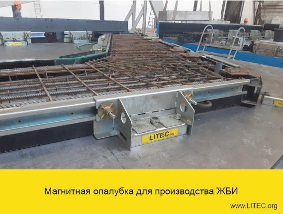

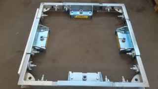

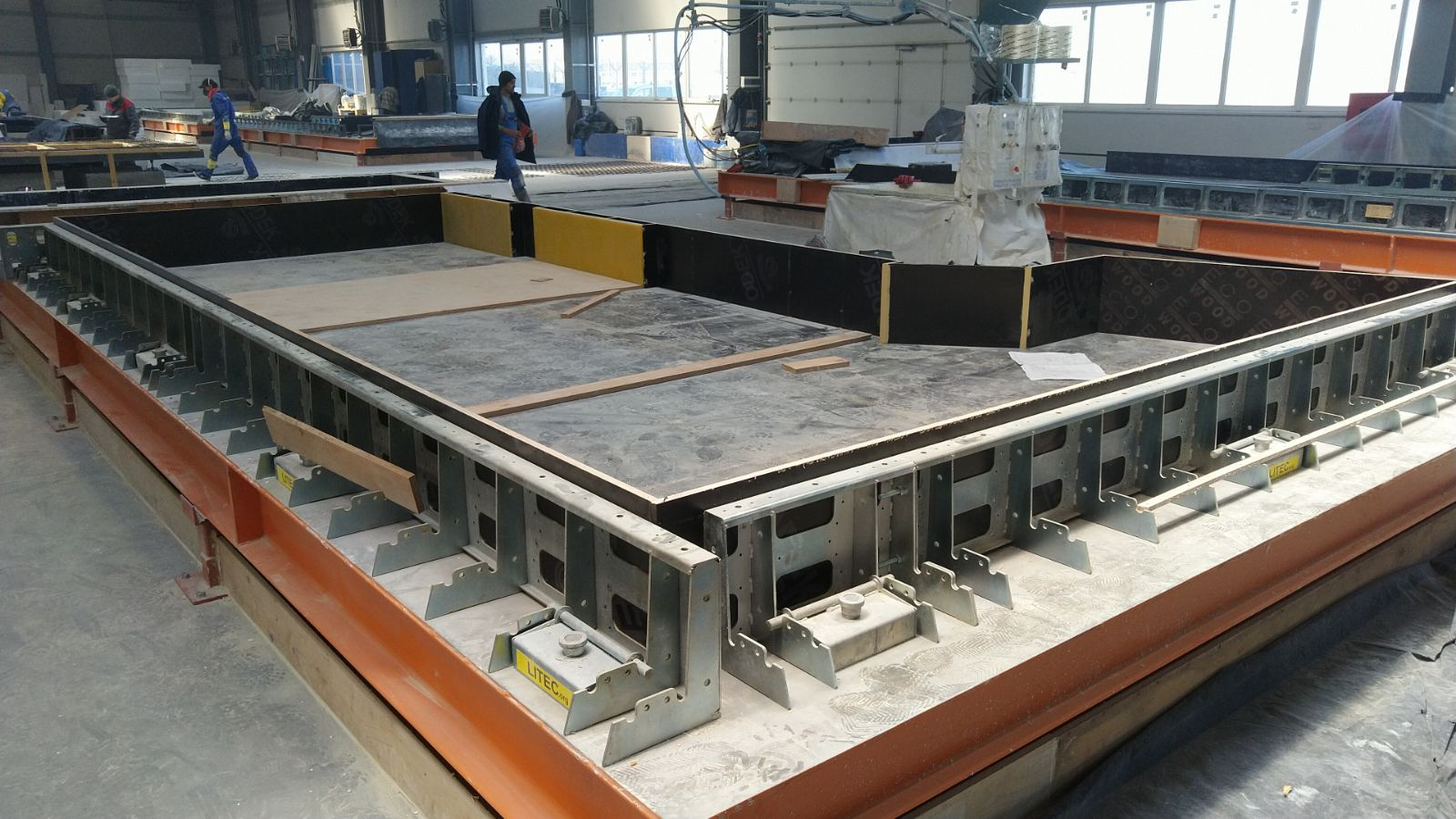

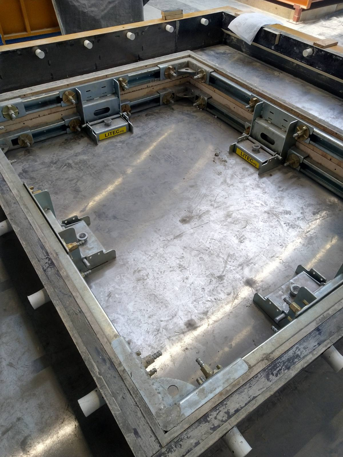

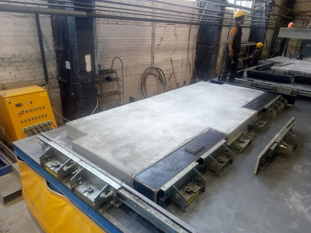

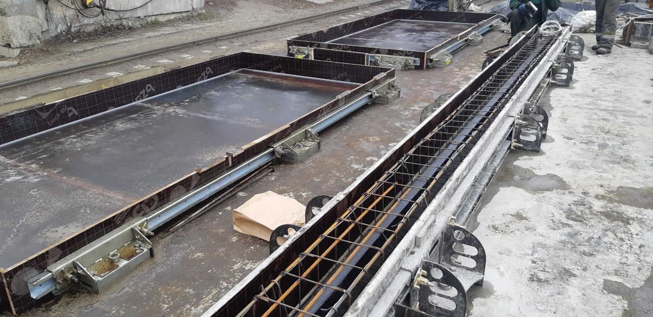

Черниговский механический заводCистема фиксации опалубочных бортов к формовочному столу с помощью постоянных магнитов для производства плоских железобетонных изделий любой формы в заводских условиях.
С помощью магнитной опалубки можно реализовать любую, даже самую сложную задачу при формовке плоских железобетонных изделий высотой от 50мм до 600мм. Также решена задача фиксации закладных деталей, пустотообразователей, фасок и рустов.

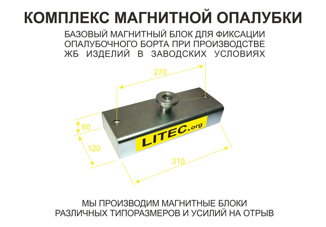

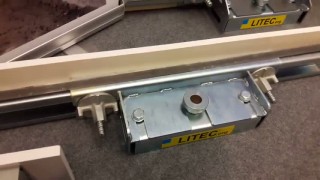

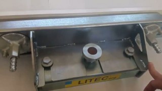

Размеры(д-ш-в): 310х120х60
Усилие на отрыв(от вида модели): 1800, 2100, 2400кг
Корпус: нержавеющая или оцинкованная сталь

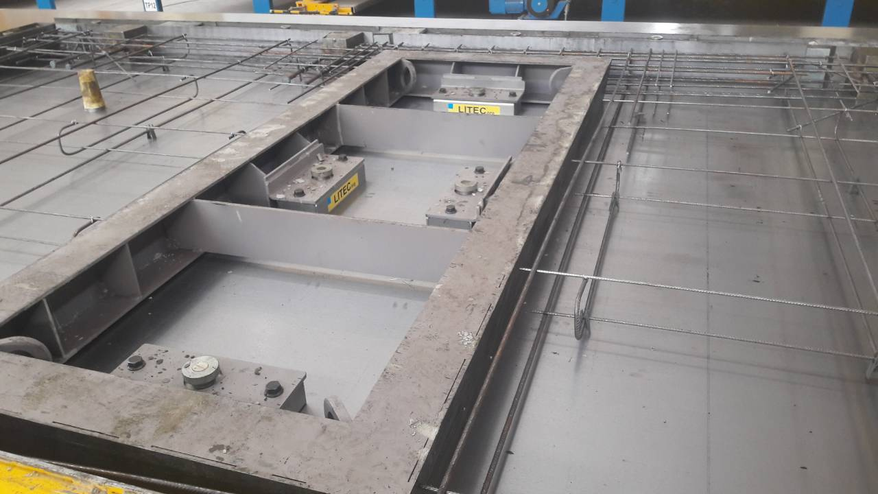

Преимущества:
- сокращения затрат рабочего времени (до 70%) при установке бортов и закладных деталей;
- отсутствие необходимости использования сварки, срезание косынок, зачистки стола болгаркой, ремонта формовочных столов;
- получения изделий любой конфигурации, в том числе радиальных;
Наша компания является производителем магнитной опалубки, что позволяет оперативно реагировать на все пожелания и предложения клиентов как по самим магнитам, так и по сопутствующим комплектующим.

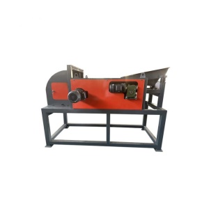

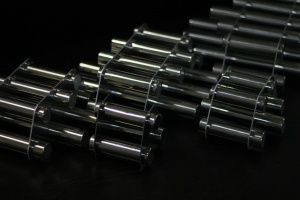

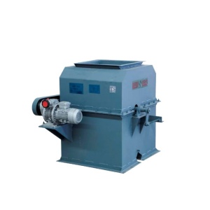

В наличии магниты (металлоулавливатели/ магнитные ловушки, уловители металла, металлических частиц)В НАЛИЧИИ магниты ДВУХРЯДНЫЕ для бункеров, бункерных сушилок и других предназначений:Магнит 3 (3...
