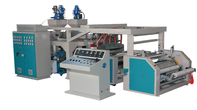

GLK· Китай Линии одно-, многослойной пленки
Линия для производства 2х-3х слойной пленки GLK-70-55-1000
Обновлено 24.07.2023 549151
Линия для производства пленки 2 * 500 мм
технические характеристики :
Модель
GLK-70-55-1000
Комплектация
Стандартная
Ширина пленки
1000mm/500mm×2rolls
Производительность
80-180 кг/час
Толщина пленки
13-50 микрон
Скорость
50-100m/min
Материал
LLDPE
Редуктор : закаленная поверхность зуба редуктор, два комплекта (низкий уровень шума)
(1) Редуктор Материал: легированная сталь,
(2) Редуктор  система смазки: Принудительная цикл смазки.
(3) Система охлаждения: Принудительная  водяное охлаждение
Система Экструзии — A
(1) TL-55-30 Одношнековый экструдер
(2) Диаметр шнека: Ø55mm
(3) Соотношение  L / D: 30: 1; Длина: 1650 мм
(4) Сталь шнека: 38CrMoAl
(5) Экструзионные двигатель: 11KW- 6 уровней, (LICHAO BRAND)
Система Экструзии — B
(1) TL-70-30, Одношнековый экструдер
(2)  Диаметр шнека : Ø70mm
(3) Соотношение L/D :  30:1 ;  Length: 2100mm
(5) Экструзионные двигатель: 22KW  (LICHAO BRAND)
(6) Инвертор управления HLP Danfoss
Конфигурации экструдера
(1) Автоматический температурный контроль шнека и головы : 15 зон
(2) Интеллектуальный цифровой дисплей: регулирование температуры, управление намоткой
(3) Электроника : CHNT Brand
(4) Мощность нагрева : >30Kw
Намотчик
(1) Скорость вращения : 50-120M / мин
(2) Система подсчета метров,  интеллектуальный цифровой дисплей , измерительных приборов, сигнализации
(3) Система управления: PLC (Тайвань Taida марка)
(4) Валы : W-типа воздушные валы, 2 шт.
Намотка ролика : Используя высококачественную сталь и специальная обработка фонтанирования ( позволяет исключить образование пузырей)
собенности оборудования
1. Импортные составляющие головы : Применяется вакуумное распыление (позволяет сделать пленку более прозрачной ),
2. Наложение швов на край пленки (делают обе стороны пленки более качественными)
5. Намотка ролика : Используя высококачественную сталь и специальная обработка фонтанирования ( позволяет исключить образование пузырей)
6. Автоматический возврат :  Простой, легкий в эксплуатации механизм повысит эффективность производства и снизить затраты на оплату труда.
7. Разгрузка конечной продукции пневматический подъемник
 Аппарат для переработки кромки
(1) тяговые двигатели : 3nm крутящий момент двигателя
(2) мощность высокоскоростного шлифования: Горизонтальный двигатель 2.2kw
(3) спиральная структура
Дополнительное оборудование
(1)аппарат для подачи клея 1 шт
(2)аппарат для подачи сырья  2 ш
