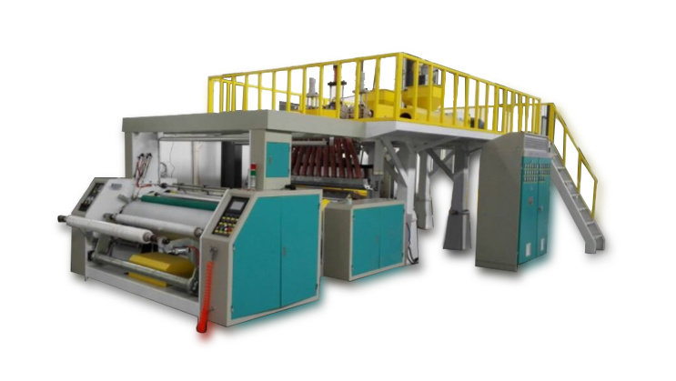

Линия для производства 2х-3хслойной пленки GLK-90-70-1500
Обновлено 24.07.2023 549155
Технические характеристики :
Модель
GLK-90-70-1500
Комплектация
Стандартная
Ширина пленки
1500 mm/500mm×3 rolls
Производительность
150-250 кг/час
Толщина пленки
13-50 микрон
Скорость
50-100m/min
Материал
LLDPE
Редуктора: закаленная поверхность зуба редуктор, два комплекта (низкий уровень шума)
(1) Редуктор  Материал: легированная сталь,
(2) Редуктор  система смазки: Принудительная цикл смазки.
(3) Система охлаждения: Принудительная  водяное охлаждение
Система Экструзии — A
(1) TL-70-30, Одношнековый экструдер
(2)  Диаметр шнека: Ø70mm
(3) Соотношение L/D:  30:1;  Length: 2100mm
(4) Сталь шнека: 38CrMoAl
(5) Экструзионные двигатель: 22KW (LICHAO BRAND)
(6) Инвертор управления HLP Danfoss
Система Экструзии — B
(1) TL-90-30 Одношнековый экструдер
(2) Диаметр шнека: Ø90mm
(3) Соотношение  L / D: 30: 1; Длина: 2700 мм
(5) Экструзионные двигатель: 45 KW (LICHAO BRAND)
Конфигурации экструдера
(1) Автоматический температурный контроль шнека и головы : 18 зон
(2) Интеллектуальный цифровой дисплей: регулирование температуры, управление намоткой
(3) Электроника: CHNT Brand
(4) Мощность нагрева: >80Kw
Намотчик
(1) Скорость вращения : 50-120M / мин
(2) Система подсчета метров, интеллектуальный цифровой дисплей , измерительных приборов, сигнализации
(3) Система управления: PLC (Тайвань Taida марка)
(4) Валы : W-типа воздушные валы, 2 шт.
Намотка ролика : Используя высококачественную сталь и специальная обработка фонтанирования( позволяет исключить образование пузырей)
Особенности оборудования
1. Импортные составляющие головы: Применяется вакуумное распыление (позволяет сделать пленку более прозрачной)
2. Наложение швов на край пленки (делают обе стороны пленки более качественными)
5. Намотка ролика: Используя высококачественную сталь и специальная обработка фонтанирования (позволяет исключить образование пузырей)
6. Автоматический возврат:  Простой, легкий в эксплуатации механизм повысит эффективность производства и снизить затраты на оплату труда.
7. Разгрузка конечной продукции пневматический подъемник
Аппарат для переработки кромки
(1) тяговые двигатели: 3nm крутящий момент двигателя
(2) мощность высокоскоростного шлифования: Горизонтальный двигатель 2.2kw
(3) спиральная структура
Дополнительное оборудование
(1)аппарат для подачи клея 1 шт.
(2)аппарат для подачи сырья 2 шт.
