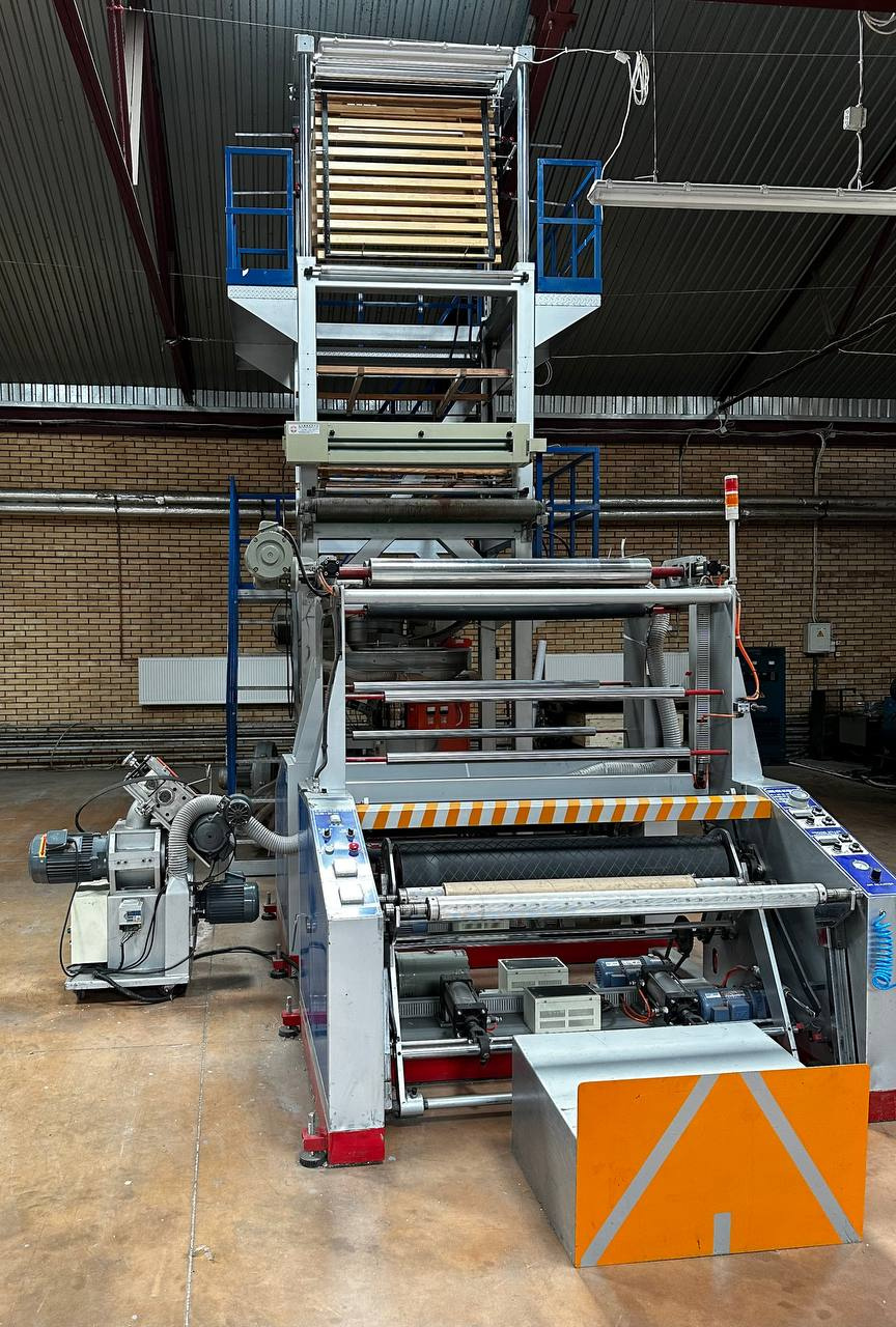

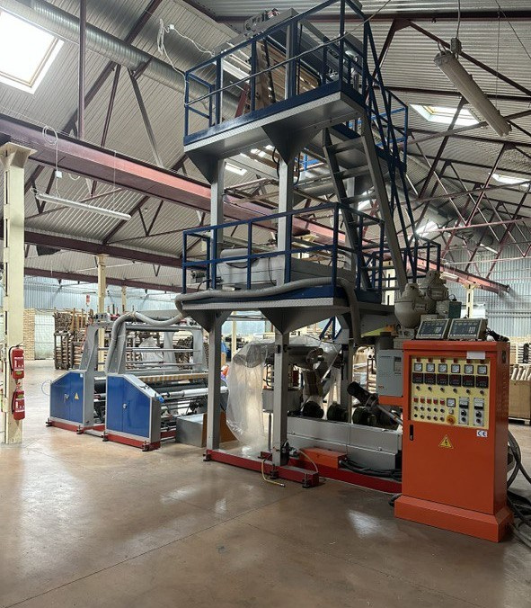

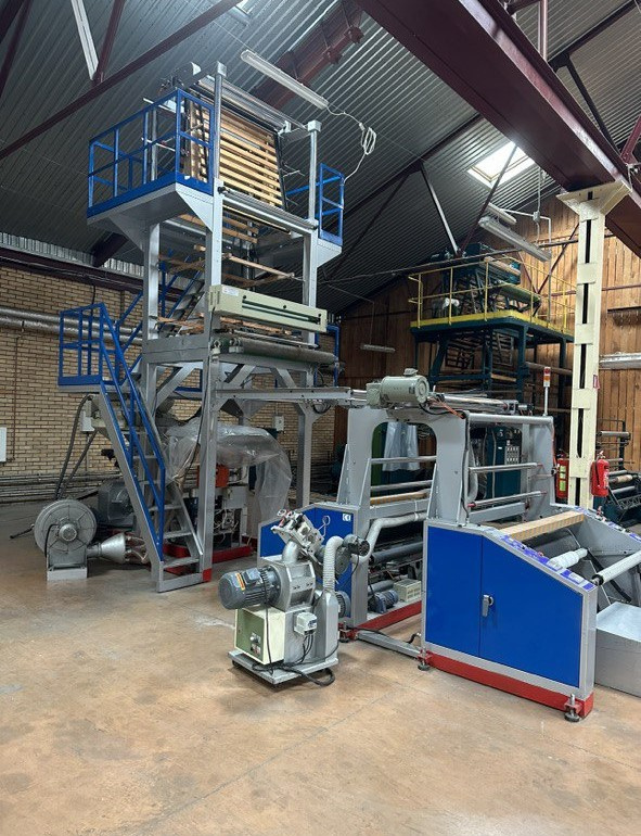

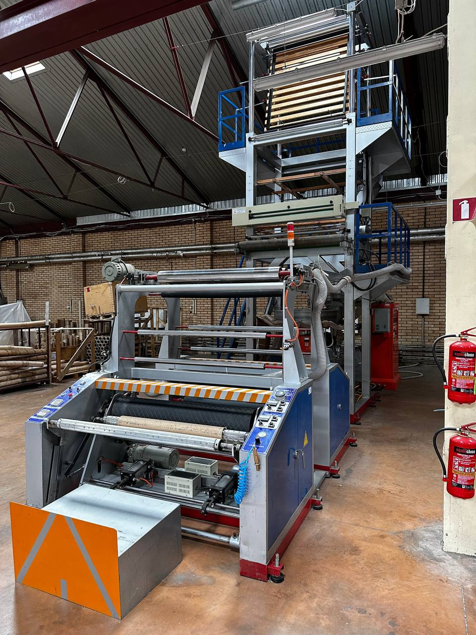

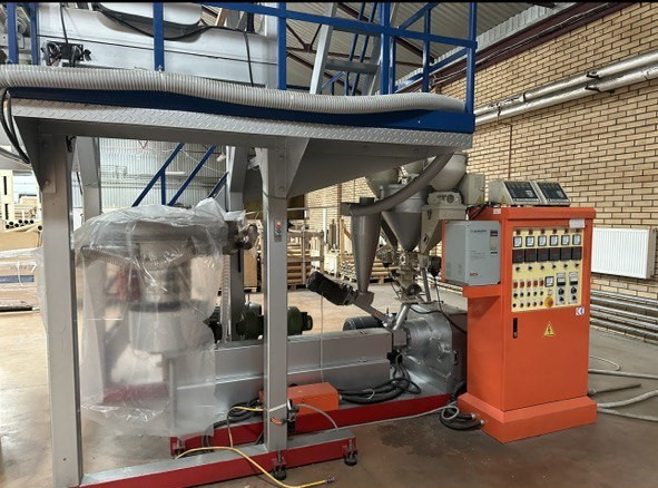

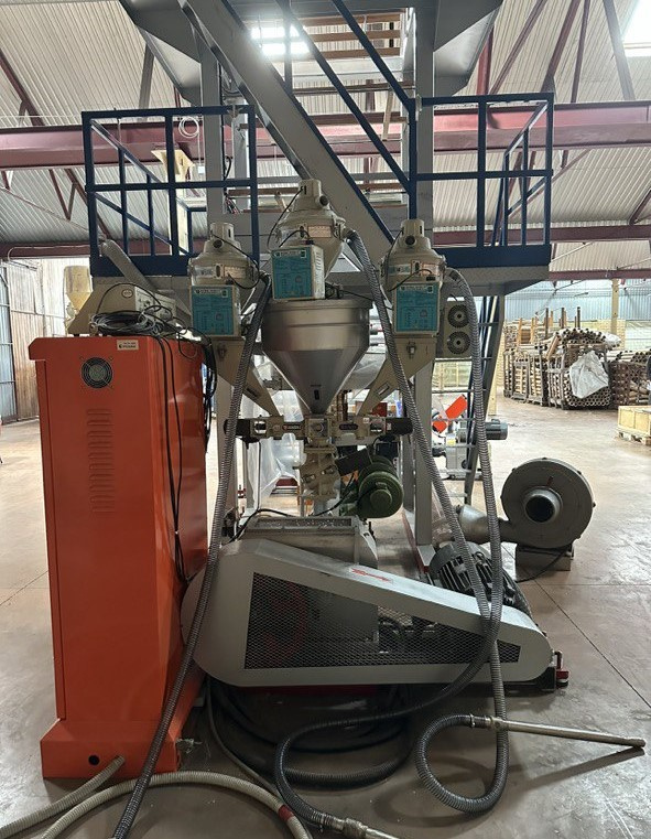

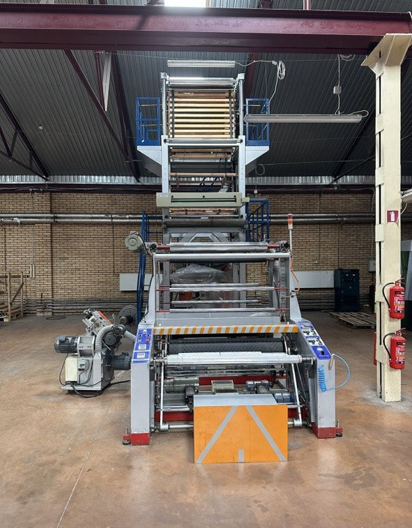

Продается НОВАЯ экструзионная однослойная линия для производства LD/LLDPE пленок: термоусадочные, для теплиц, строительные. Страна производитель - Тайвань.
Спецификация:
Диаметр шнека - 65мм
Отношение шнека - 30:1
Диаметр головы - 250мм
Толщина пленки - от 0,020 до 0,250 микрон
Максимальная рабочая ширина пленки - до 1250мм
Производительность станка - 120 кг/час
Комплектация:
Двигатель асинхронный с инверторным управлением - 30 кВт
Контроль температур
Вращение головы
Вращающееся кольцо охлаждения
Вал «банан» - 2 шт
Вакуумный загрузчик сырья 800W - 3 комплекта
Дозатор добавок 3.15-31кг/час - 2 комплекта
Миксер для смешивания сырья - 1 комплект
Устройство точечной перфорации - 1 комплект
Устройство обработки поверхности пленки "CORONA" - 1 комплект
Количество ножей для разрезки рукава - 4 шт
Фальцы (устройство для формирования складок) - 1 комплект
Двусторонний намотчик с полностью автоматизированной системой перезаправки готовых рулонов и снятия их на пол с максимальным диаметром намотки до 900мм - 1 комплект
Штанги с пневмо раздувом - 4шт
Система дробления обрезной ленты и ее обратная подача в шнек - 1 комплект
