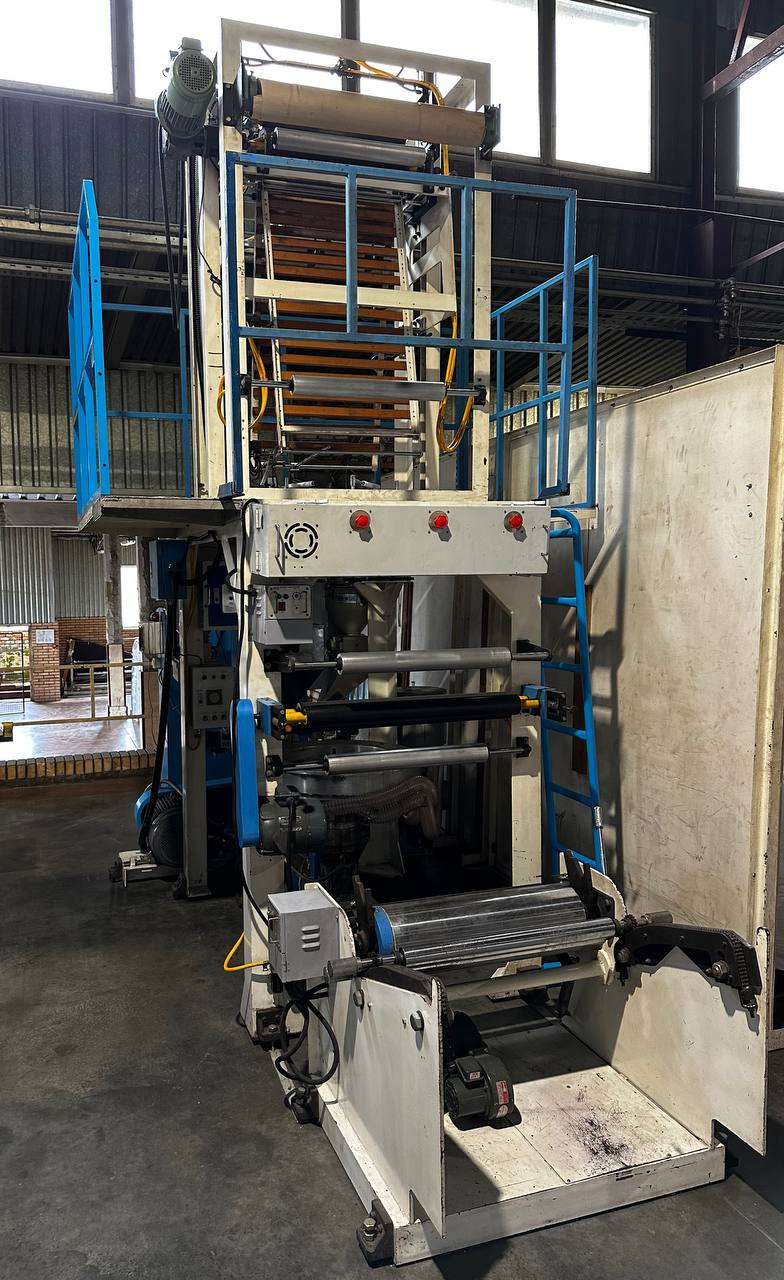

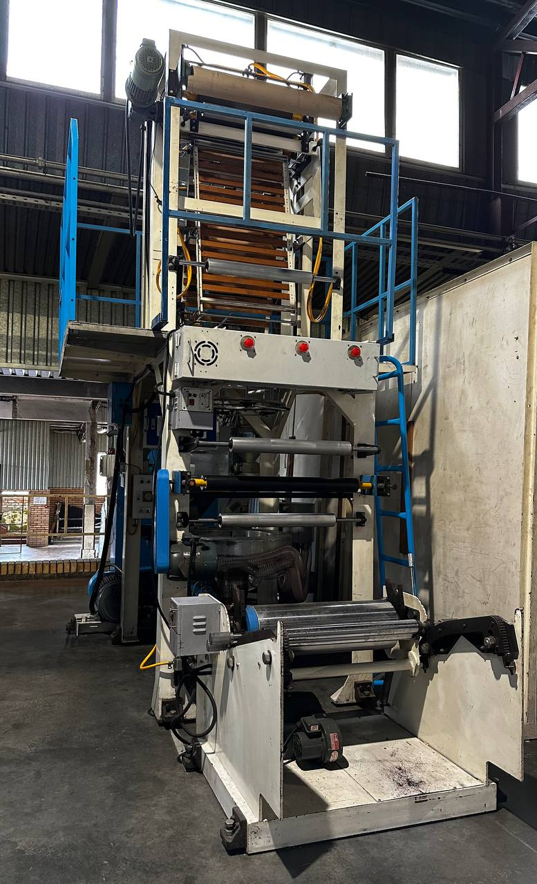

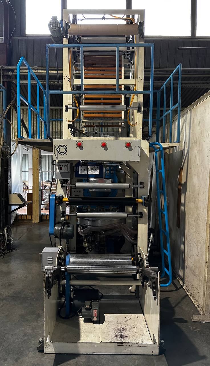

Продается б/у экструзионная однослойная линия для производства HDPE пленки. Страна производитель - Тайвань.
Спецификация:
Диаметр шнека - 42мм
Отношение шнека - 26:1
Диаметр головы — 40 и 60 мм
Толщина пленки - от 0,006 до 0,070 микрон
Максимальная рабочая ширина пленки - до 600мм
Производительность станка - 40 кг/час
Комплектация:
Двигатель асинхронный с инверторным управлением — 11 кВт
Контроль температур
Контроль раздува пузыря
Вал «банан» - 2 шт
Вакуумный загрузчик сырья 800W - 3 комплекта
Дозатор добавок 3.15-31кг/час - 2 комплекта
Миксер для смешивания сырья - 1 комплект
Устройство точечной перфорации - 1 комплект
Вал холодного тиснения — 1 комплект
Устройство обработки поверхности пленки "CORONA" - 1 комплект
Односторонний намотчик с максимальным диаметром намотки до 900мм - 1 комплект
Штанги с пневмо раздувом - 2шт
