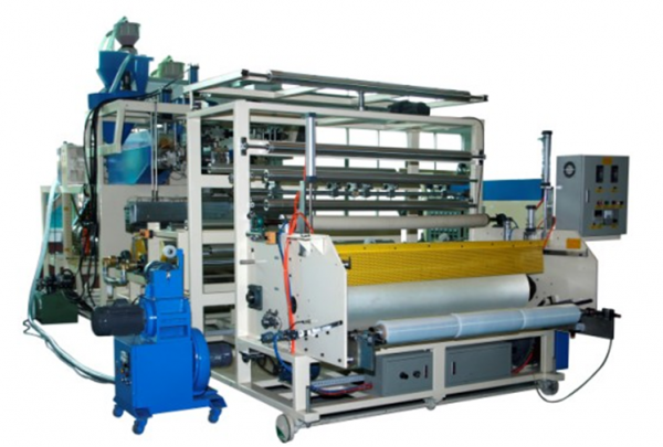

CL· Китай Линии одно-, многослойной пленки
3-5 слойная экструзионная линия модель CL-65/90/65A для производства пленки
Обновлено 24.07.2023 549156
Толщина получаемой пленки
0.010-0.05мм
Ширина рукава получаемой пленки
500 мм*3 или1500мм
Структура пленки
А/В/С или А/В/С/В/А
Максимальная производительность
До 250 кг./час
Линейная скорость
до120 м/мин
Спецификация:
1. CL-65-30 Одношнековый экструдер( нижний уровень)
Диаметр шнека Ø65 мм, отношение L/D=30/1
Главный двигатель KDS 22 кВт – 1 комплект
Инвертер DELTA – 1 комплект
Автоматический загрузчик сырья – 1 комплект
2. CL-90-30 Одношнековый экструдер( средний уровень)
Диаметр шнека Ø90 мм, отношение L/D=30/1
Главный двигатель KDS 55 кВт – 1 комплект
3. CL-65-30 Одношнековый экструдер( поверхностный уровень)
4. Плоскощелевая голова с ручной регулировкой
Ширина головки 1800 мм.
Ширина щели 1 мм.
Перемещение головки – 1 комплект
Структура движения — А/В/С или А/В/С/В/А – два устройства
Гидравлическое устройство смены фильтров
Электрическое устройство фиксации края пленки.
5. Блок охлаждения и протяжки. Охлаждение на первом валу.
Размеры вала: диаметр 500 мм., ширина 1800мм., с внутренней циркуляцией воды.
Охлаждение на втором валу.
Двигатель 3,7 кВт
6. Намотчик с эффективной шириной 1500 мм, с резкой в линию
Двигатель 3,5 кВт- 2 штуки
Инвертер DELTA – 2 комплекта
7. Контроль отреза пленки PLC – SIEMENS
8. Система утилизации кромки для дальнейшего введения в один из слоев – 1 комплект
