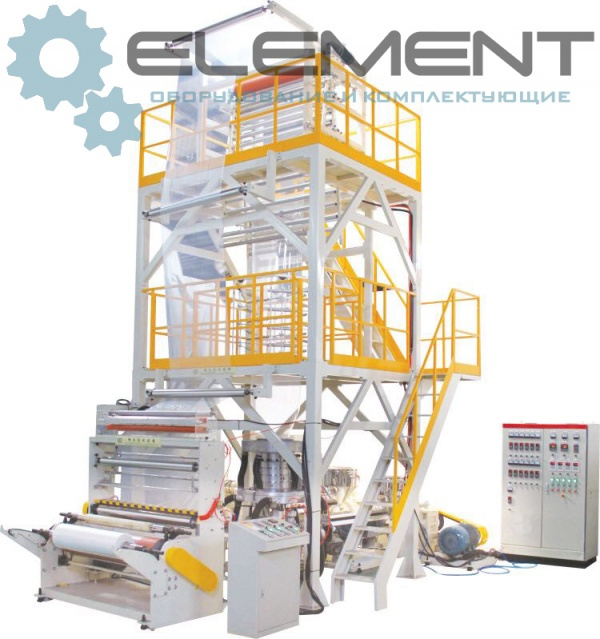

Выдувной экструдер для производства трехслойной пленки премиум класса
Обновлено 24.07.2023 549157
Высокопроизводительный экструдер с шириной выпускаемой пленки 800-1300мм предназначен для производства широкой пленки из полиэтилена высокого и низкого давления, линейного полиэтилена, а также их композиций. Могут применяться для производства различного вида непищевых пленок, в т.ч. термоусадочной, парниковой, для упаковки поддонов и паллет.
Манипулируя различными добавками (светостабилизирующие, антистатичными, скользящими и др.), а также красителями для регулирования проницаемости солнечных лучей, можно добиться различных физико-химических свойств и расширить сферу применения широкой пленки. Например, можно получить парниковую светостобилизированную пленку, строительную (изоляционную), защитную, сельскохозяйственную пленку для силосных ям. Также, используя технологию производства термоусадочной пленки, и зафальцовку боковин рукава, получим «квадрат» в рулоне для упаковки поддонов с готовой продукцией.
  •         Мощность: 380В  50 Гц
  •         Допустимые материалы: ПВД, ЛПНП, МЛПНП
  •         Толщина пленки: ПВД: 0,02-0,25 мм
  •         Круговая ширина пленки: 100 до 250 мкм
  •         Выход:  ПВД:80-130 кг/ч;
  •         Габариты:  Высота: 7,5 м
Ø 55×1760 мм ×2 установки
  •         Привод:  30 Кв (Jiangmen Jiangcheng торговая марка)
  •         Ведущий привод:  30 KW  (Инвертер Delta)
  •         Материал шнека и цилиндра 38 CrMoALA обработаная нитридом, покрытая легированной сталью, с высокой твердостью после азотирования: 61HRC (сделано в Чжоушань)
  •         Коробка передач:180 # , с подшипником  29420 (торговая марка Bulukerui )
  •  Термо-контроль цилиндра:  три зоны нагрева литым алюминиевым нагревателем, электротехническая часть Schneider , цифровой ПИД-регулятор температуры Winpark
  •         Охлаждение шнека и цилиндра: воздушное охлаждение, с 180w × вентилятор охлаждения (2 шт.)
  •         Материал покрытия шнека и цилиндра: нержавеющая сталь
  •         Способ фильтрации: фильтр сетчатый с манометром.
Ø 65×2080 мм×1 установка
  •         Привод: 37 Кв (Jiangmen Jiangcheng торговая марка)
  •         Ведущий привод:  37 Кв  (Инвертер Delta)
  •         Материал шнека и цилиндра:  38 CrMoALA обработаная нитридом, покрытая легированной сталью, с высокой твердостью после азотирования: 61HRC (сделано в Чжоушань)
  •         Коробка передач:200 # , подшипник 29422(торговая марка  Bulukerui)
  •         Термо-контроль цилиндра:  4 зоны нагрева литым алюминиевым нагревателем, электротехническая часть Schneider, цифровой ПИД-регулятор температуры Winpark
  •         Охлаждение шнека и цилиндра:  воздушное охлаждение, с 180w× вентилятор охлаждения (4 шт.)
Формирующая головка и воздушное кольцо:(сделано в Китае)
  •       Материал формирующей головки: Ø 250мм формирующая головка для ПНП ABC. Отполированная и покрытая Cr, обработанная нитридом и термически улучшенная.
  •       Способ обогрева: Нагреватель из нержавеющей стали, равномерный нагрев, высокая скорость.
  •       Воздушное кольцо: Ø 300 мм ПНП,  двухступенчатый редуктор для воздушного охлаждения
  •       Нагреватель для формирующей головки: керамический нагреватель
  •       Вентилятор охлаждения:  7.5KW высокого давления + инвертер Delta
Подача воздуха центрального типа.
Зона намотки
  •             Механизм удаления пузырей с пленки:  с алюминиевым валом Ø 38мм, центральный контроль
  •             Двигатель приема пленка:  1.5 Кв  + Инвертер Delta
  •             Блок намотки: алюминиевый вал Ø 38мм
  •             Стабилизирующий вал: Ø 165мм ×1200мм ×1шт.
  •             Захватывающий ролик: Ø 165мм ×1200мм ×1шт.
   Натяжение пленки: пневмо-устройство для натяжения
Промежуточный вал: Алюминиевый вал с поверхностью обработанной Zn.
Намотчик «спина-к-спине» с системой натяжения
NO.НаименованиеХарактеристикаКол-воПроизводитель
1Главный двигатель1.5 Кв2 шт.
2Инвертер1.5 Кв2 шт.Инвертер Delta
3Второй двигатель1.5 Кв1 шт.
4Второй инвертер1.5 Кв1 шт.Инвертер Delta
5Намотчик с резиновым валомØ 300 мм (10мм вал из нитрилового каучука)2 шт.
6Второй направляющий валØ 150мм × 1200 мм1 шт.
7Второй резиновый валØ 150 мм × 1200 мм1 шт.
8Вал «Банан»Ø 100 мм ×1200 мм2 шт.
9Воздушный валØ 74 мм × 1200 мм4 шт.
10Счетчик   2 комп.Сделано в Китае
Примечание:  резчик кромки X1 пара, продольный рез X 3шт.
