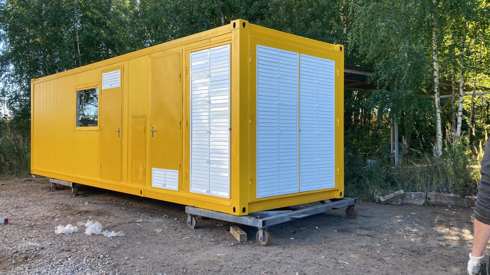

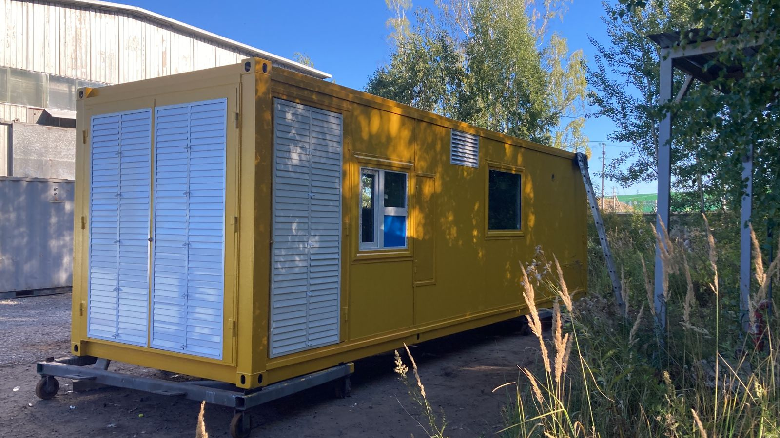

Eurasia Group - Профессиональный импортКотельная установка контейнерного типа предназначена для подогрева воды, обеспечения тепловой энергией: систем отопления, горячего водоснабжения, вентиляции различных объектов народного хозяйства: жилых, общественных, производственных, в качестве основного или резервного источника тепла.
Все компоненты размещены внутри контейнера, который имеет возможность установки и перевозки на полуприцепе-контейнеровозе под стандартный контейнер по дорогам общего пользования с соблюдением всех габаритных ограничений согласно ПДД РФ. Предусмотрена возможность входа вовнутрь с торцевой и боковой стороны.

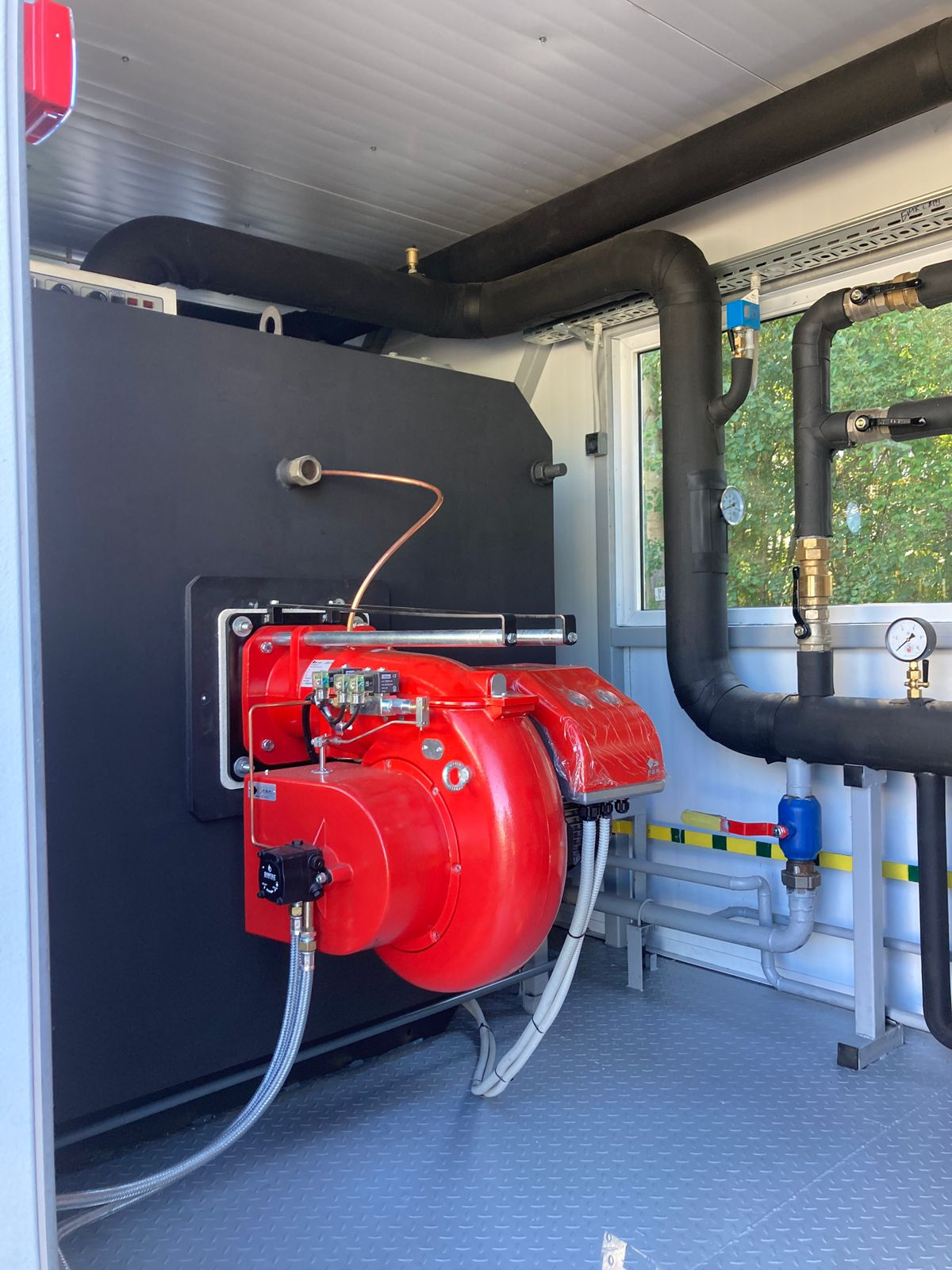

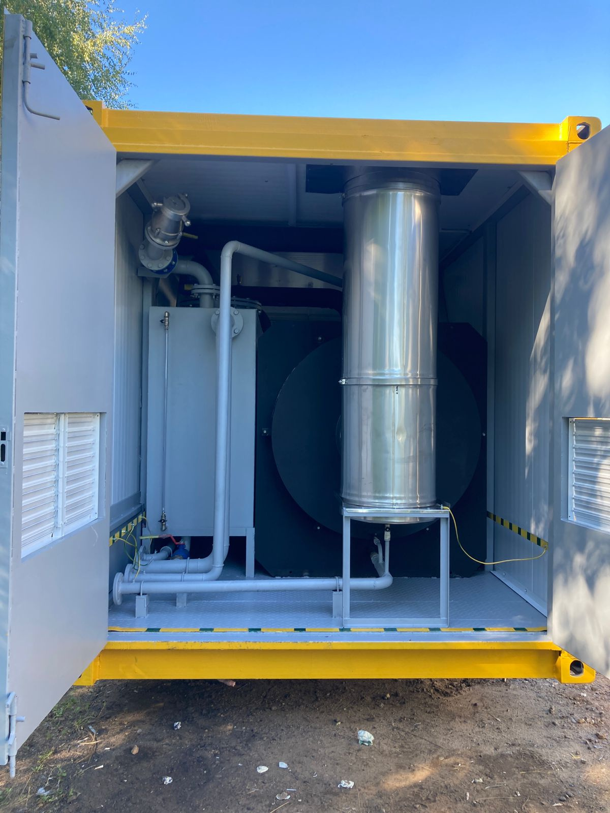

Водогрейный двухходовой котел с реверсивным развитием факела, с горизонтальными дымовыми трубами предназначен для использования жидких и газообразных видов топлива.
Топливный бак сварной конструкции объёмом не менее 1 мЗ предназначен для хранения топлива для дизельной горелки и может использоваться также для питания дизель-генератора установки (дизель-генератор в базовом исполнении имеет собственный топливный бак).

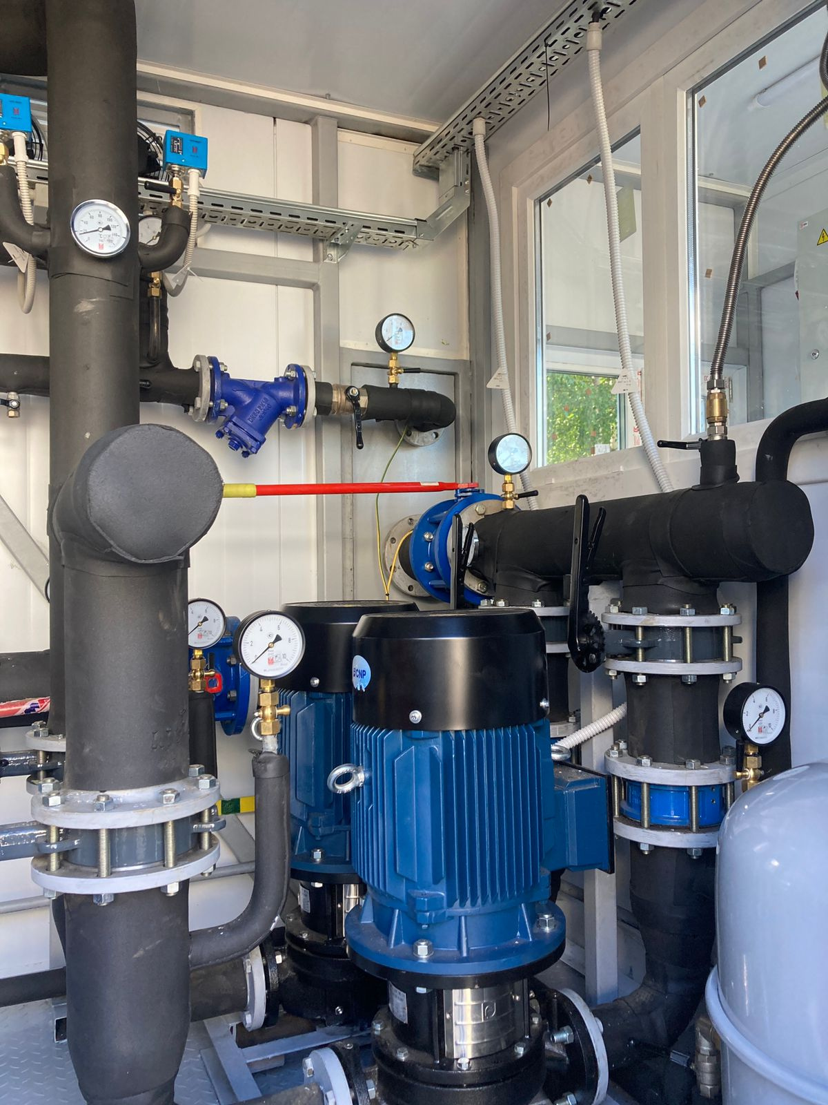

Система подачи воды предназначена для обеспечения циркуляции подогреваемой установкой воды и включает в себя насосную станцию и трубопроводы с запорно-регулирующей и предохранительной арматурой.

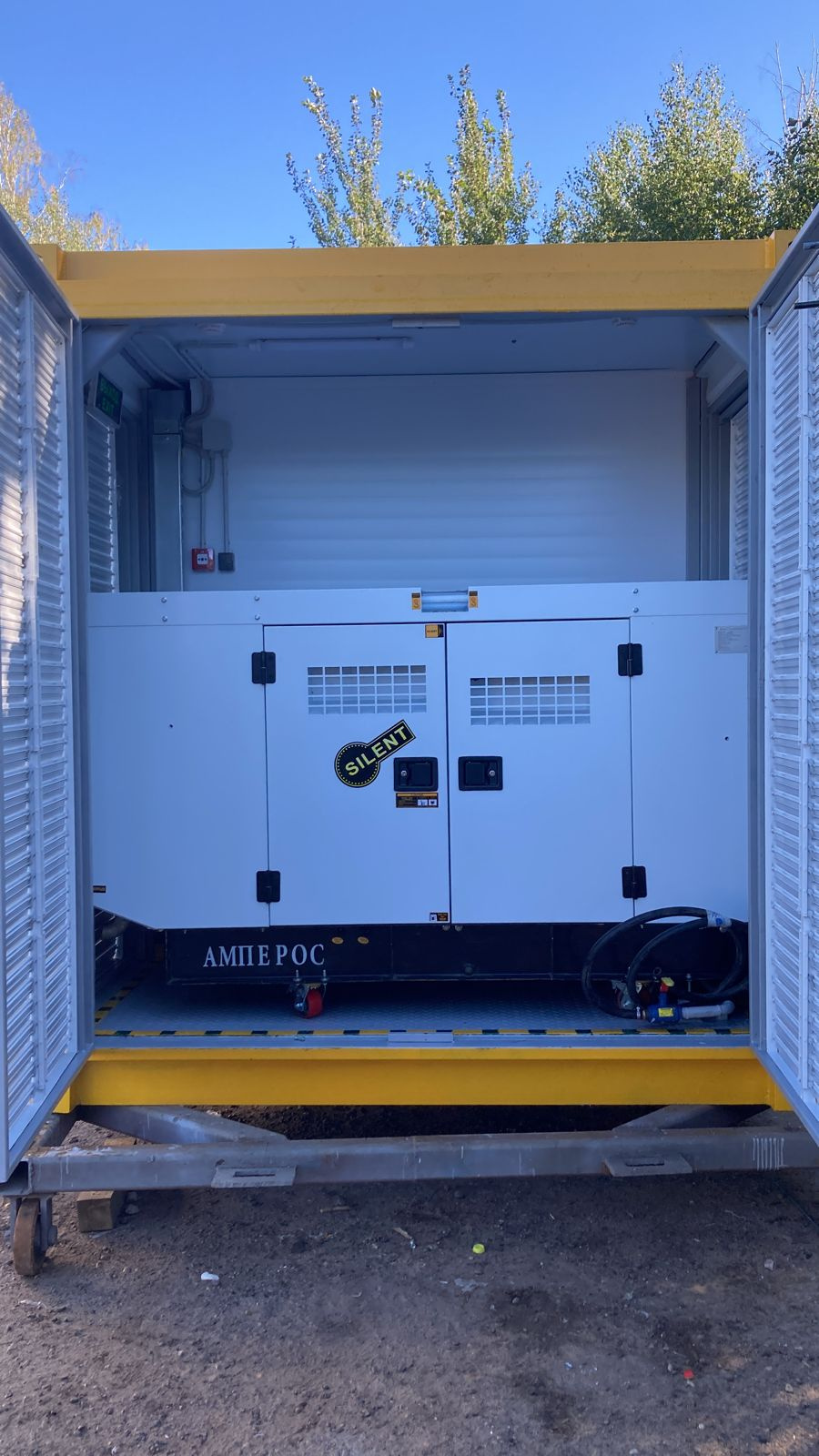

Дизель-генератор предназначается для обеспечения энергоснабжения установки: электропитание системы управления, насосов, дизельной горелки и освещения.
Электрооборудование котельной установки устанавливается в шкафу управления, размещенном на стенке контейнера. Пульт управления расположен на двери шкафа управления. Электропитание установки имеет возможность производиться от двух источников (Зх380В, N, 50 Гц):
Предусмотрена опция мониторинга и архивирования параметров процесса (давление, температуры) через интернет на ноутбук.
- контейнер с установкой звукоизолирован, уровень шума не превышает 78 дБ на расстоянии 7м;
- внутренний объём контейнера разделен на технологический отсек и рабочее место оператора термоизолирующей перегородкой со встроенным окном для визуального наблюдения за технологическим процессом;
- отсек для оператора оборудован скамьей, столиком, освещением и розеткой 220 вольт;
- вход в отсек оператора оснащен отдельной герметичной утепленной металлической дверью (открывается наружу);
- контейнер оснащен системой кондиционирования для поддержания рабочей температуры в отсеке оператора;
- точки крепления контейнера соответствуют стандартному 20-ти-футовому контейнеру; с присоединительными и габаритными размерами фланцев и сочленений соответствующими международным стандартам ИСО. Габаритные размеры позволяют производить транспортировку контейнера на прицепе-контейнеровозе с соблюдением всех габаритных ограничений согласно ПДД РФ;
- ворота и наружная дверь контейнера надежно фиксируются в открытом и закрытом положении, надежно запираются изнутри или снаружи и имеют устройства для навешивания пломб;
- предусмотрены ниши электрических разъемов для подсоединения внешних источников электропитания, снабженные люком, открывающиеся наружу;
- в контейнере необходимо предусмотреть герметично и надежно закрывающийся монтажный проем напротив генератора для возможности его монтажа и демонтажа на случай проведения ремонта;
- теплоизолирующий слой выполнен из сандвич-панелей толщиной 50 мм со стальной обшивкой и наполнителем из жесткой минеральной ваты, не поддерживающей горение и не выделяющей вредных веществ;
- материалы, применяемые для теплоизоляции и внутренней отделки помещений удовлетворяют действующим противопожарным и санитарно-гигиеническим нормам;
- контейнер оборудован дверцами для водяных шлангов, дверцей для вывода электропитания;
- предусмотреть скоб-трап для подъема на крышу контейнера (на левой стороне).
