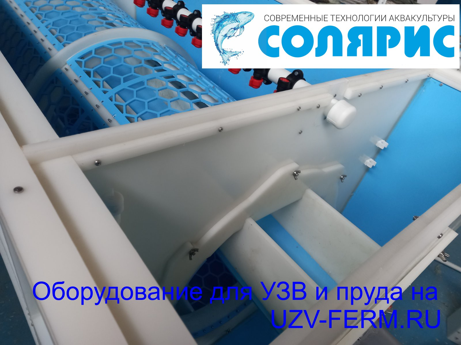

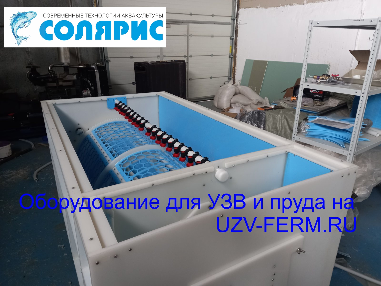

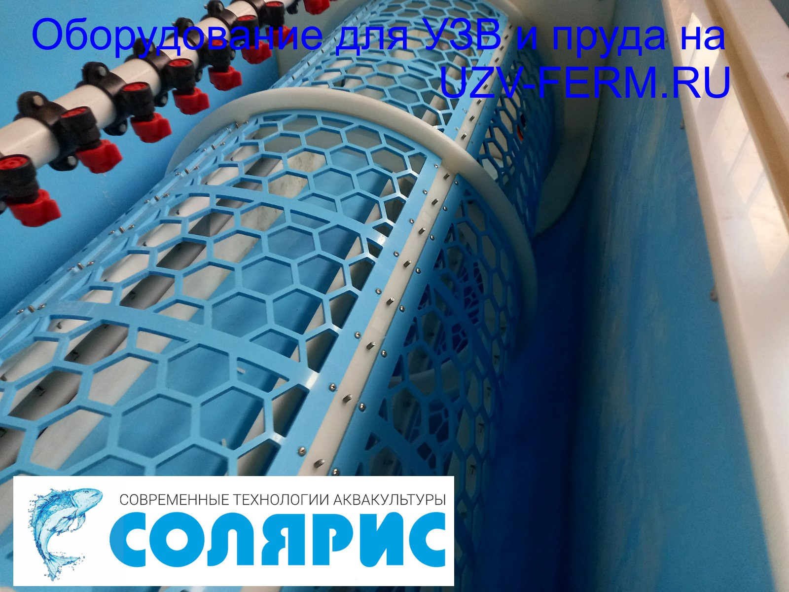

Барабанный фильтр «Солярис-6810П» с приямком на 110 м3 в час. Отличительной особенностью это серии фильтров является наличие камеры предварительного смешивания воды, количество водных труб может...

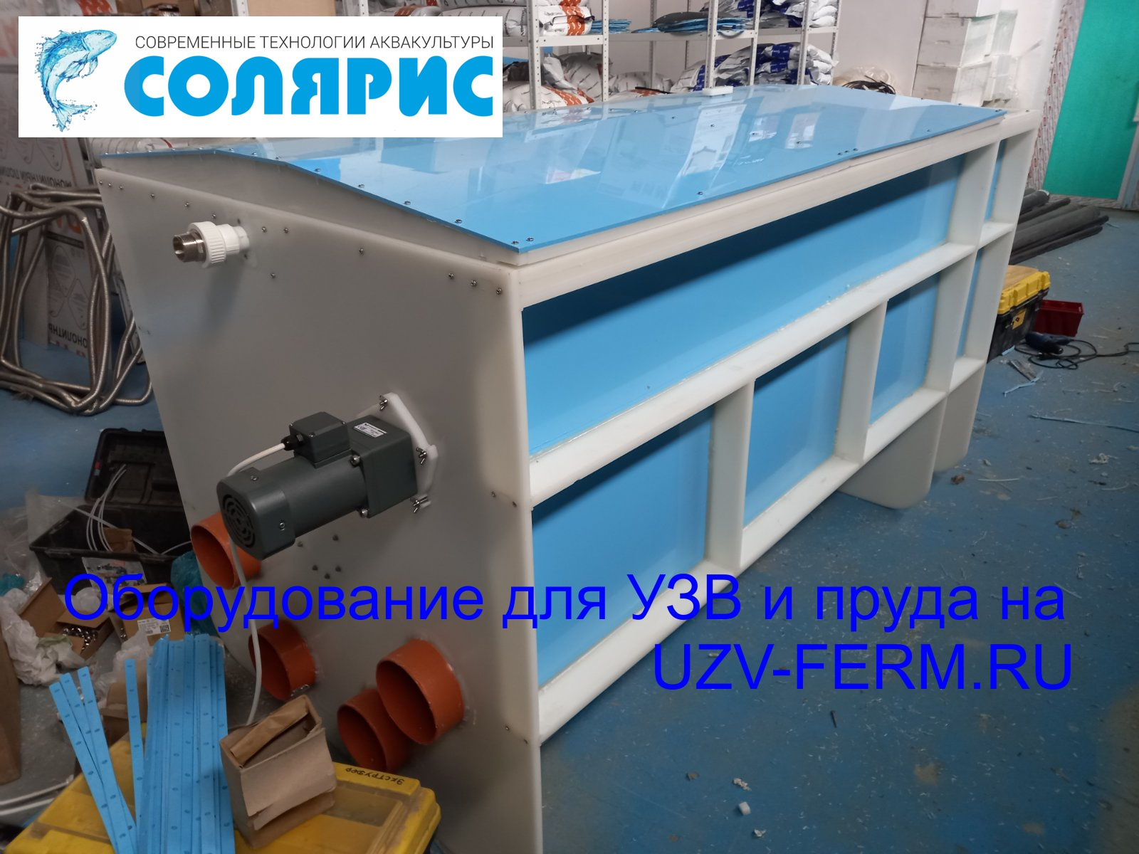

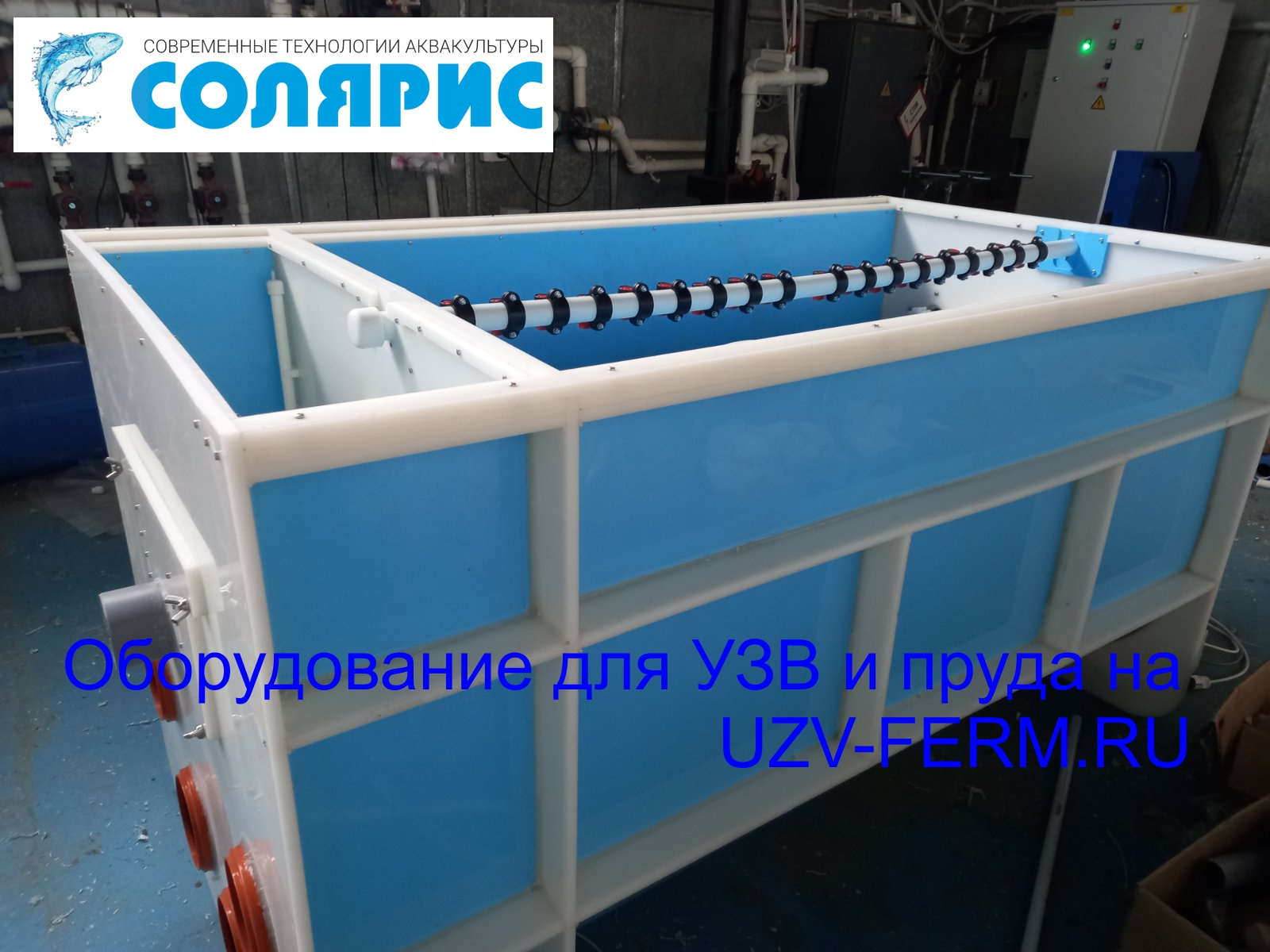

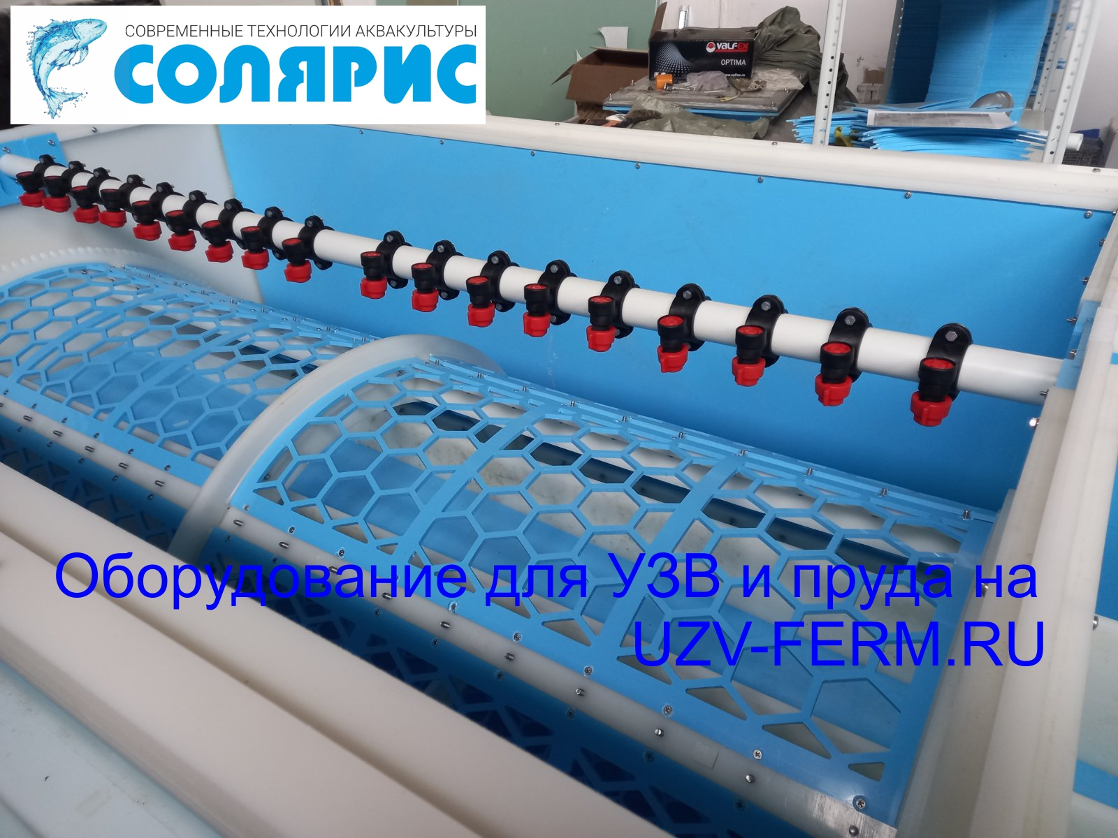

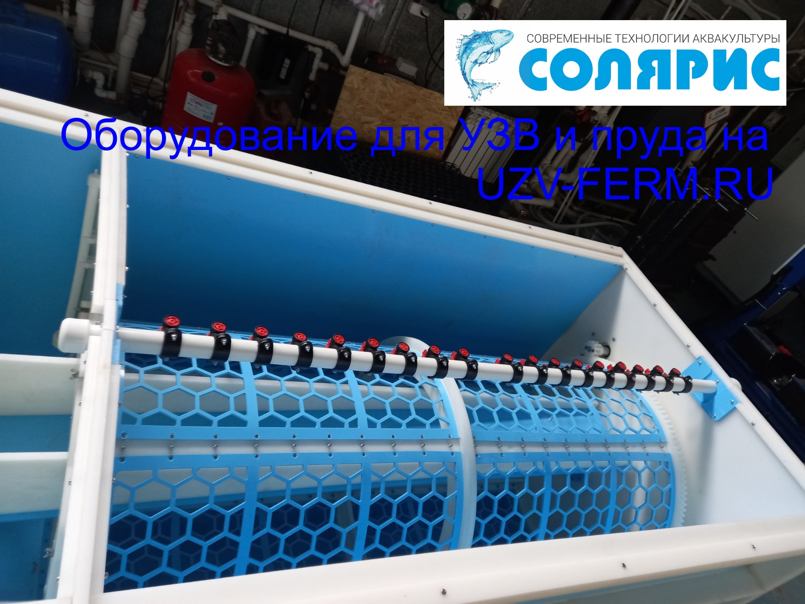

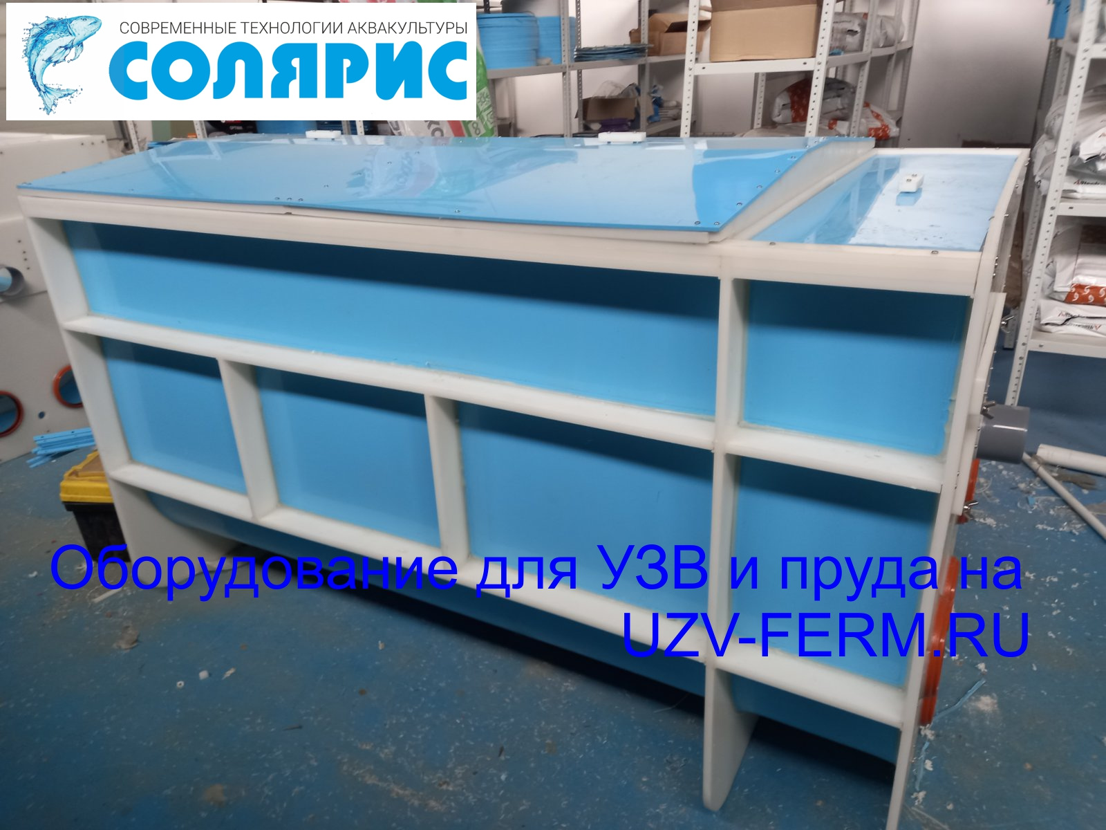

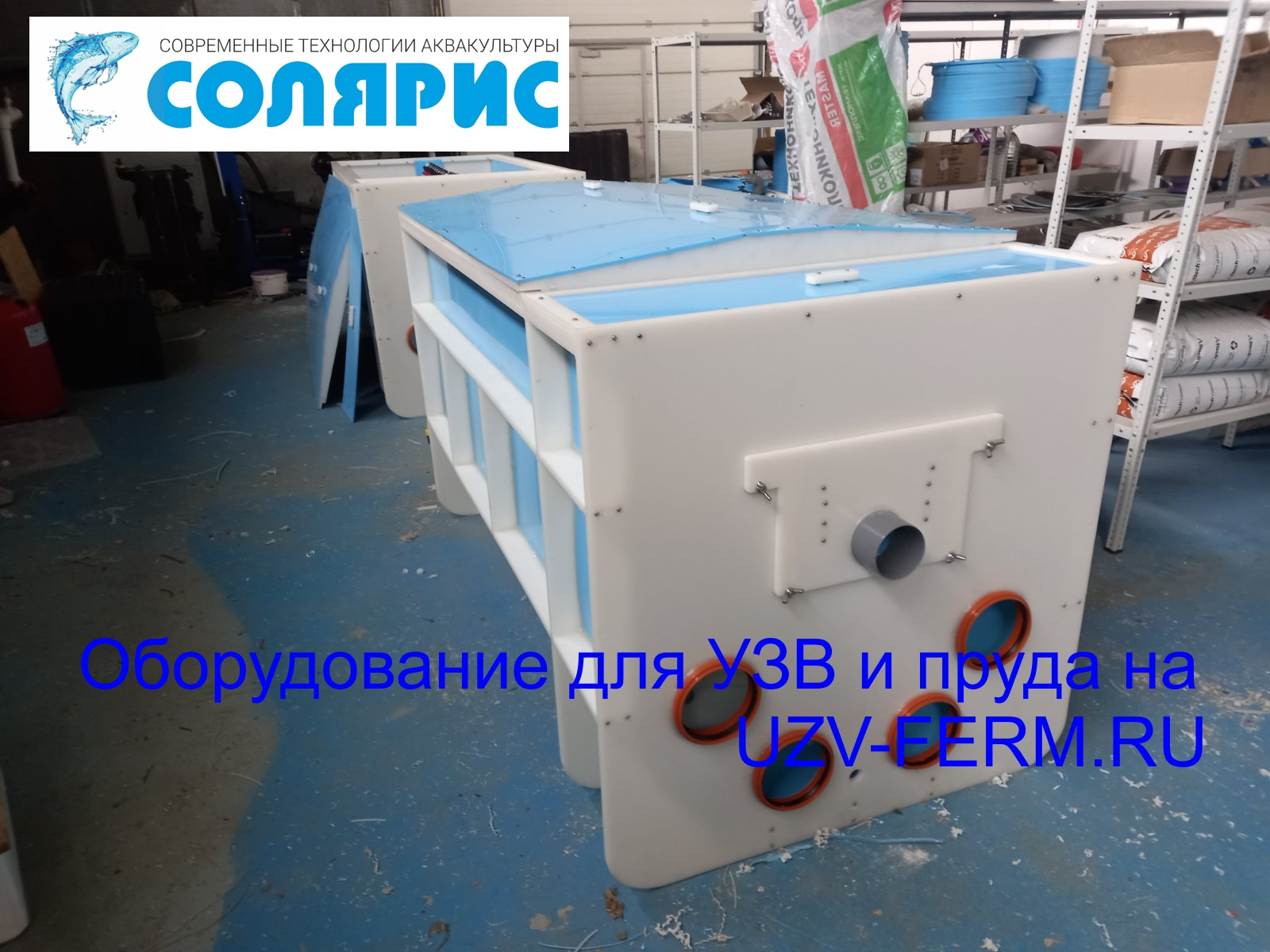

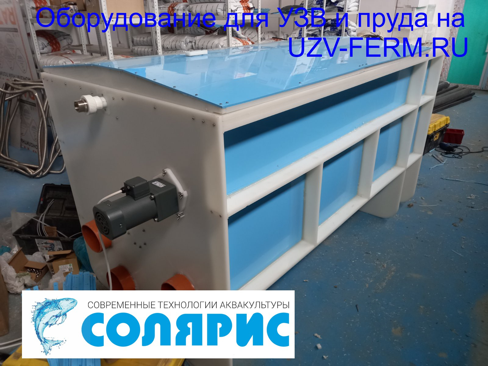

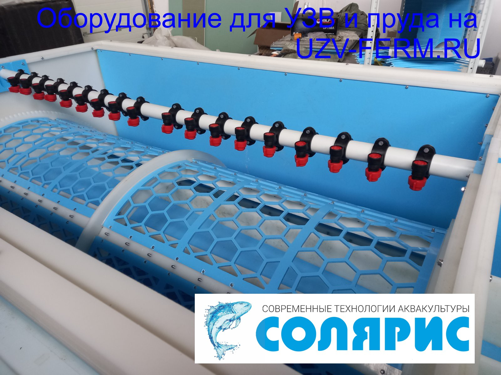

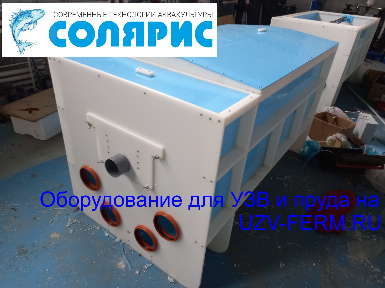

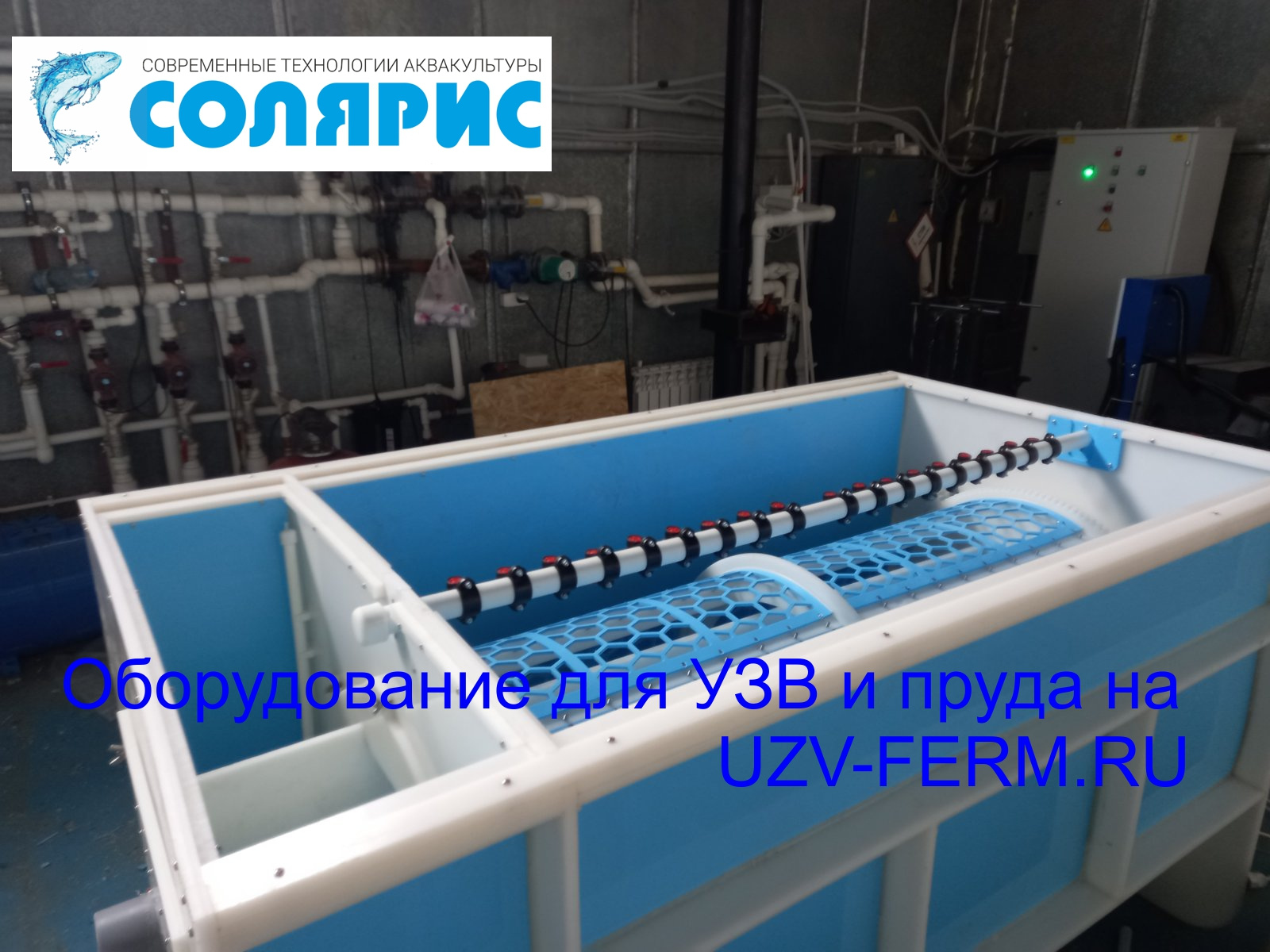

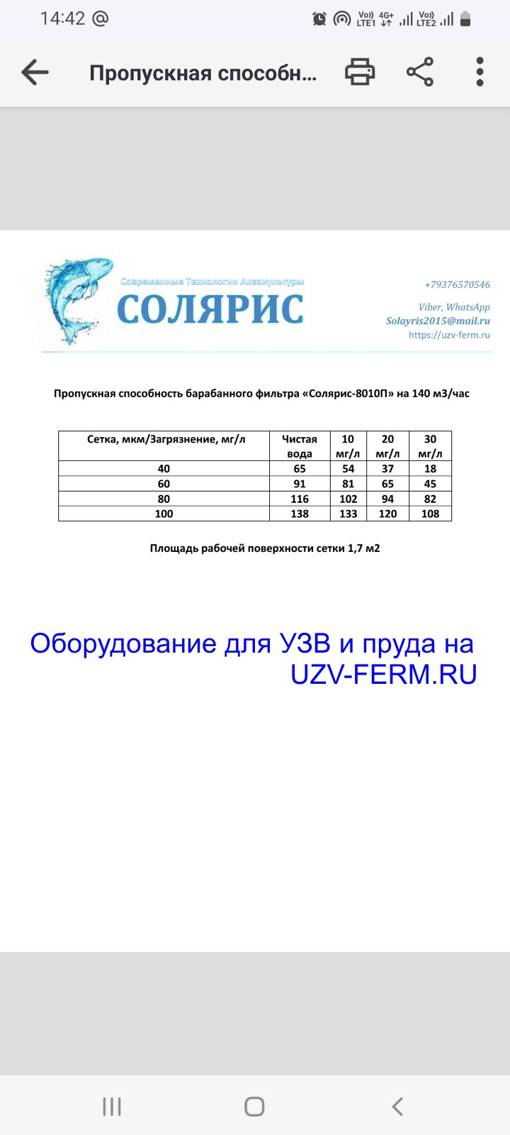

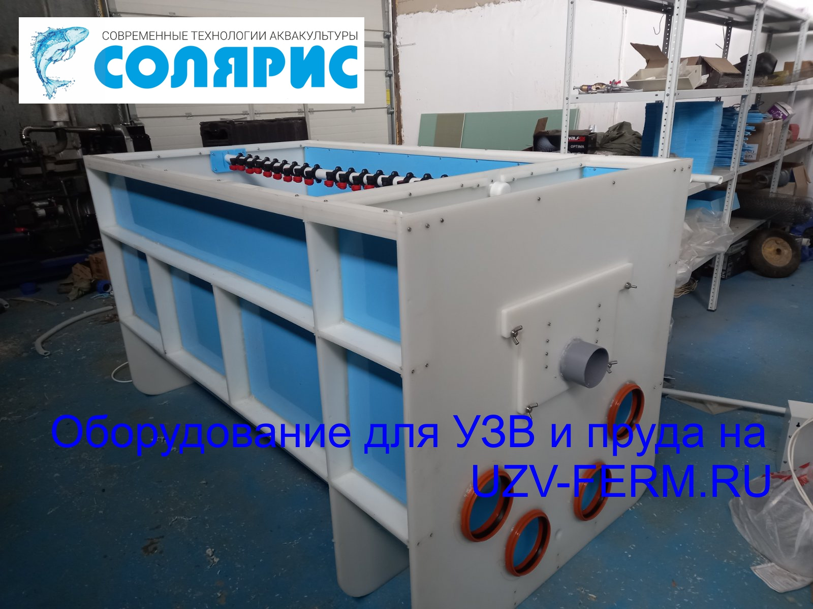

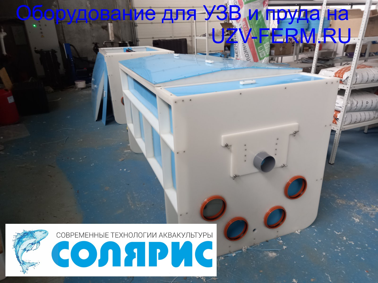

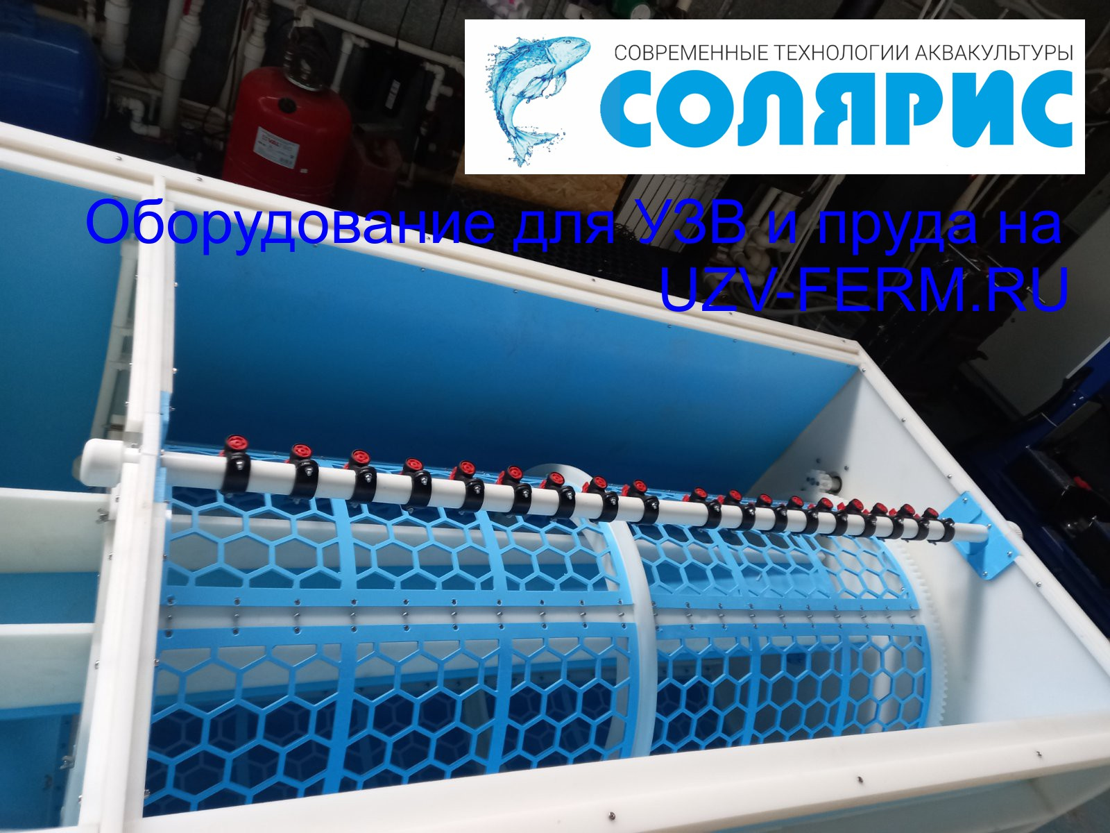

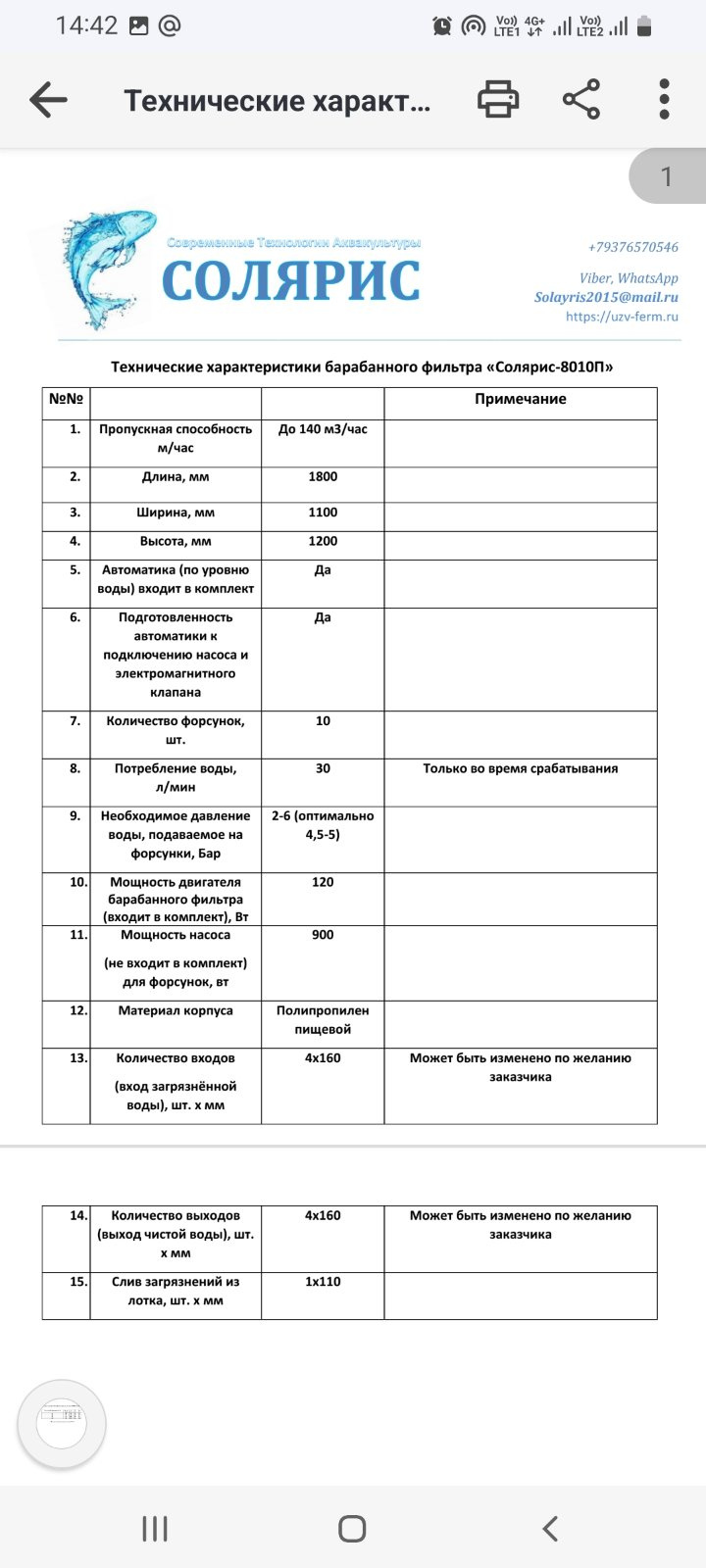

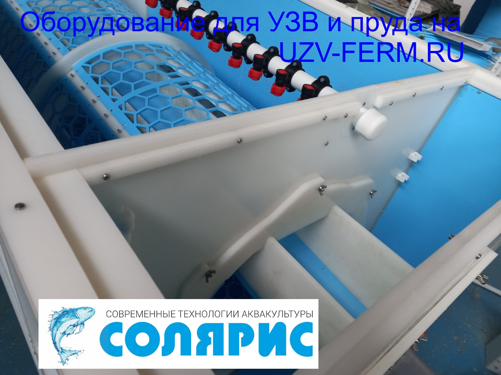

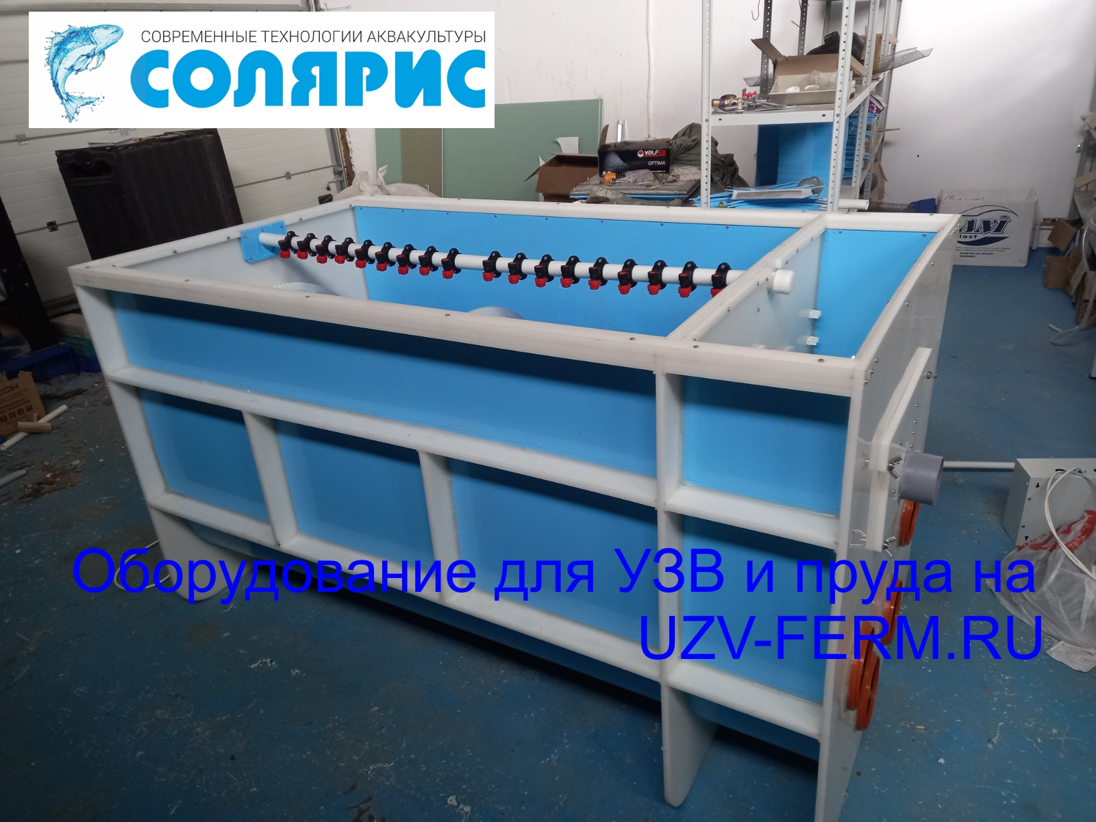

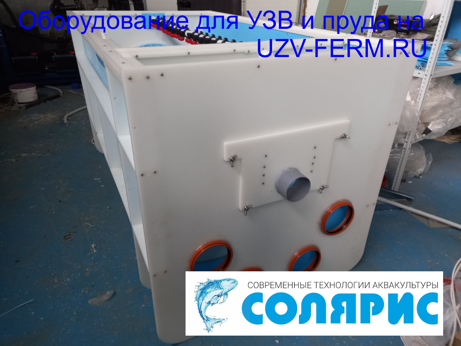

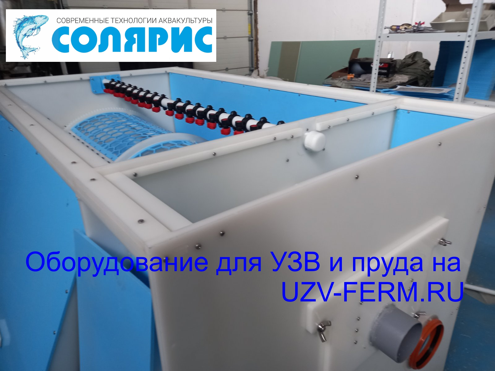

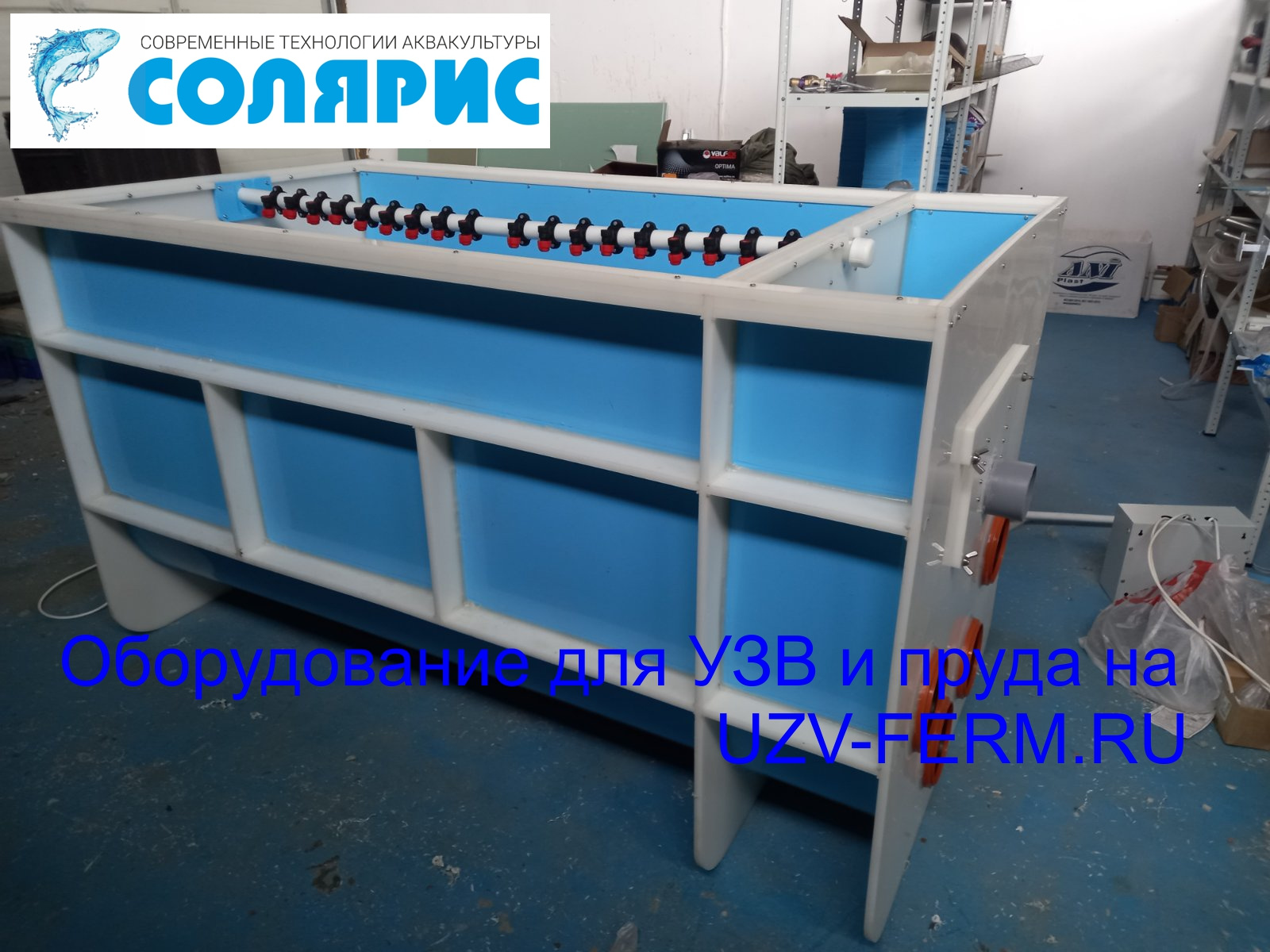

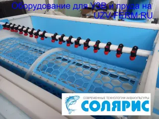

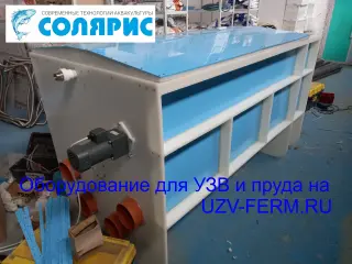

OOO «КИНГСТАЙЛ»Барабанный фильтр «Солярис-8010П» с приямком на 140 м3 в час. Отличительной особенностью это серии фильтров является наличие камеры предварительного смешивания воды, количество водных труб может быть любое и любого размера. Предназначен для очистки воды от механических примесей таких как остатки корма, продуктов жизнедеятельности рыб в УЗВ (установках замкнутого водоснабжения), прудах и других системах. Возможно использование как в разноуровневых так и в одноуровневых системах

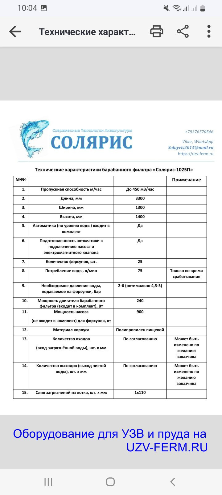

Длина 1800 мм
Ширина 1100 мм
Высота 1200 мм
Количество форсунок 10
Потребляемая мощность 120/900 (двигатель/насос)
В качестве фильтрующего элемента устанавливается сетка из нержавеющей стали 40, 60, 100 микрон
Производим и продаем барабанные фильтры любой производительности.
В комплект не водит насос для форсунок или электромагнитный клапан, так как исходные данные по давлению воды у всех разные. Им комплектуем дополнительно или даем модель для самостоятельной покупки . Звоните и пишите Вайбер, Вотсап...поможем разобраться с тем что нужно именно Вам!!!
