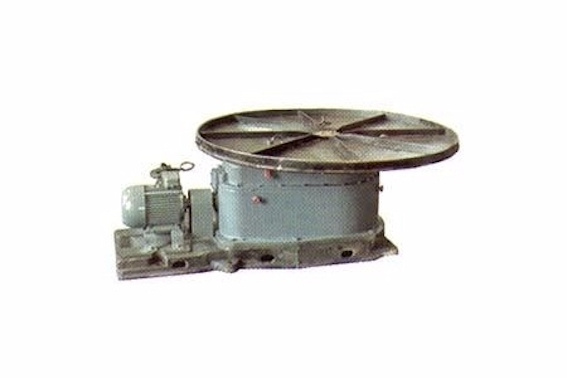

Питатель дисковый тяжелого типа ДТ-25А предназначен для равномерной выдачи из бункеров, воронок и других емкостей в технологические машины кусковых и зернистых материалов с насыпным весом 2-2,5 т/м3.
Питатели дисковые ДТ-25А отличает очень высокая эксплуатационная надежность и долговечность.
Для бесступенчатого регулирования оборотов дисков питатели ДТ-25А могут, по заказу потребителя, комплектоваться устройством частотного регулирования оборотов асихронного двигателя (вместо привода с постоянным током).
Производительность, т/час 600
Диаметр диска, об/мин 2500
Число оборотов диска, об/мин 4-7
Тип электродвигателя (асинхронный) АИР180М8У3
Мощность, кВт 16
Размеры, мм
- длина до 3940
- высота до 825
Масса, т (без электрооборудования) до 3,14
