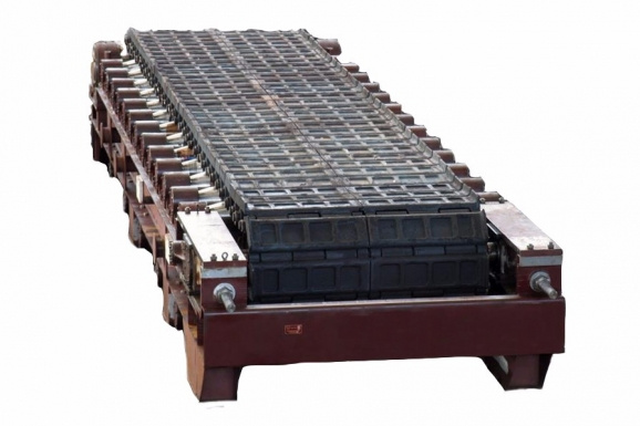

Питатели пластинчатые ПП-1-24 предназначены для равномерной выдачи сыпучих материалов из бункеров, воронок и других емкостей в рабочие машины или транспортирующие устройства. Это транспортер с лентой из металлических звеньев, шириной до 2400 мм, длиной до 18 м и производительностью до 1700 м3/час.
Питатели тяжелого типа предназначены для транспортирования материалов с крупностью кусков не более 1200 мм.
Питатели тяжелого типа ПП-1-24 устанавливаются в основном в грохоты для скальпинга или непосредственно в дробилки первичного дробления. Являясь подвижным дном бункера, полотно питателя может воспринимать наряду со статическими нагрузками соответствующего столба материала также динамические нагрузки от падения глыб материала массой от 3 до 6 тонн при условии, что на полотне питателя уже находится слой материала высотой не менее 1-1,5 м.
Привод питателей допускает непрерывный режим работы. Предусмотрено четыре варианта расположения привода, управление которым дистанционное и автоматическое.
По требованию заказчика питатели могут быть изготовлены другой длины и с необходимой скоростью движения полотна.
Пластины питателя подвергаются сильному абразивному износу, поэтому требуется их периодическая замена.
Ширина полотна, мм 2400
Длина прямого участка, м 9...18
Скорость движения полотна, м/с 0,03...0,086
Производительность, м3/ч 300...860
Крупность транспортируемого материала, мм 0...1200
Угол установки питателя, град 0...20
