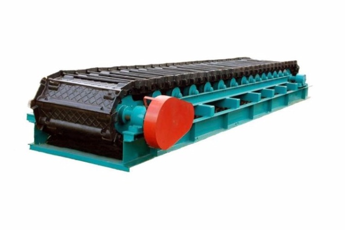

Пластинчатые питатели обеспечивают подачу как сыпучих, так и кусковых материалов. Такая подача осуществляется равномерно и регулируется в зависимости от требований технологического процесса.
Пластинчатые питатели представляют собой конструкцию, состоящую из сварной рамы на которой смонтированы валы, ролики, пластинчатое полотно, площадки обслуживания и бункер.
Принцип работы питателя пластинчатого
Исходный материал загружается в бункер питателя. В результате вращения звездочек ведущего вала, полотно пластин получает поступательное движение, перемещая находящийся на нем материал. Звездочки ведущего вала находятся в зацеплении с цепями, выполненными как одно целое с полотном пластин. Вращение на звездочки передается от электродвигателя через ременную передачу, редуктор, приводной вал питателя и зубчатую пару шестерен.
