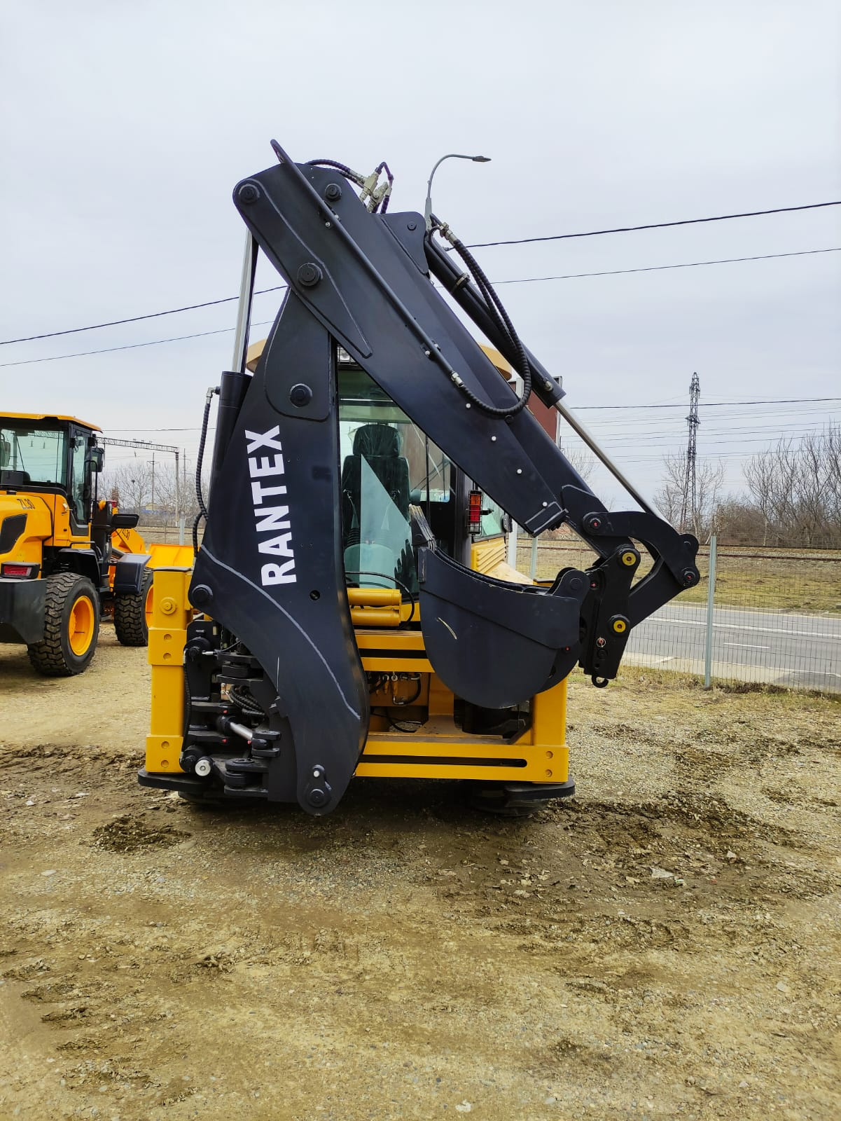

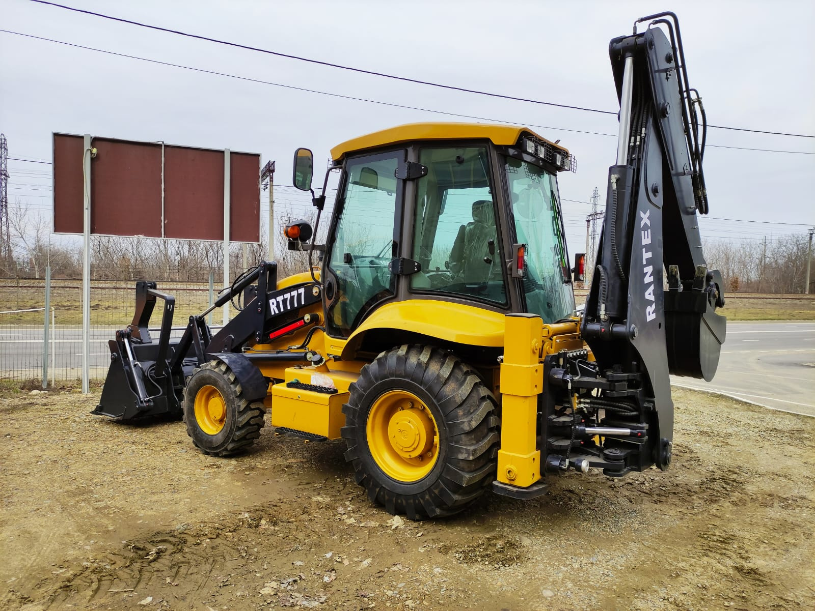

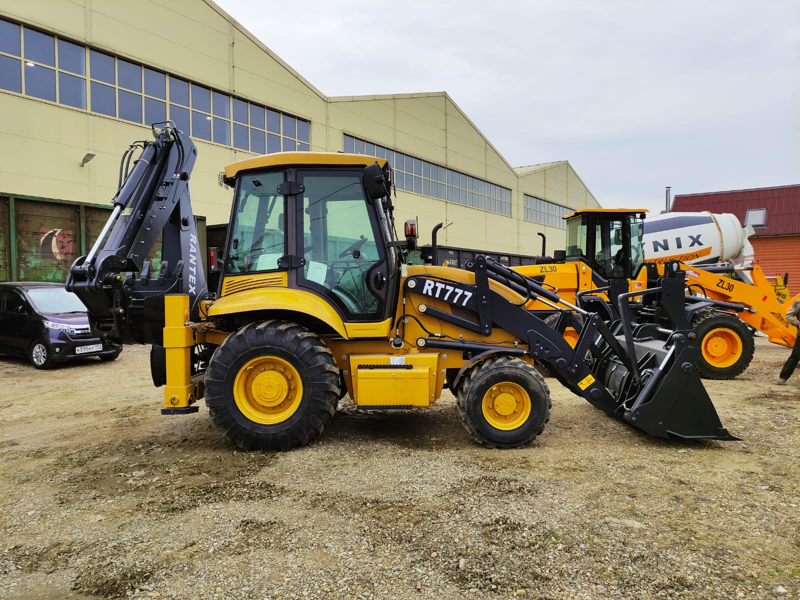

Масса: 9.5 т
Ходовая часть: колесные
Навесное оборудование: стандартный ковш
В наличии на площадке г. Краснодар. Техника полностью обслужена.
Общая длина всей машины (ковш стоит на земле) 6420±80 мм
Габаритная ширина всей машины (внешний край шины) 2360±20 мм
Ширина ковша 2400 мм
Габаритная высота (до верха кабины) 3120±10 мм
Колесная база 2335±10 мм
Номинальная грузоподъемность 2500 кг
Эксплуатационная масса 9500 кг
Объём ковша погрузчика 1.2 м3
Максимальная высота разгрузки (угол разгрузки 41°) 3050±50 мм
Расстояние разгрузки 870±20 мм
Радиус поворота 5750±50 мм
Объём ковша экскаватора 0.3 м3
Максимальная глубина копания 3820±20 мм
Максимальный радиус копания 5345±20 мм
Максимальная высота загрузки 3740±20 мм
Максимальная высота копания 5470 ±20 мм
Подъемная сила при максимальном радиусе копания 1220 кг
Максимальная глубина копания (телескопическая стрела) 4970±20 мм
Максимальная высота погрузки (телескопическая стрела) 4983±20 мм
Максимальная высота копания (телескопическая стрела) 6680±20 мм
Двигатель Yuchai YC4A105Z-T20
Номинальная мощность 75 кВт (102 л.с.)
Максимальный крутящий момент 400(N.M)
Число оборотов 2200 об/мин
КПП Полуавтомат с рычажным переключением передач
Тип моста Дифференцированная с редуктором моста (бортовой редуктор)
Тип тормозной системы Дисковое с защитой суппортов
Шины (протектор «елочка»):
- Передние 14-17.5
- Задние 19.5L-24
Скорость:
-Вперед - 4 / Назад - 4
1- 5 км/ч
2- 10 км/ч
3 – 18 км/ч
4 – 32 км/ч
Производительность насоса – 63 ml/r
Давление гидронасоса – 20 Mpa
Заправочные емкости:
- Гидробак 125 л
- Топливный бак 125 л;
Общая комплектация
- Ковш 6-в-1, многофункциональный: планировка, погрузчика, бульдозерные работы, засыпка, профилирование и пр.
- Телескопическая рукоять: разводка под гидромолот на стреле и рукояти;
- Быстросъемная каретка
- Боковое смещение каретки (влево/ вправо) экскаваторной установки
- Кондиционер, печь, вентилятор, стеклоочистители, Магнитола MP3/USB, Эргономичное сиденье повышенной комфортности
Навесное оборудование: ямобур, гидромолот и др.
