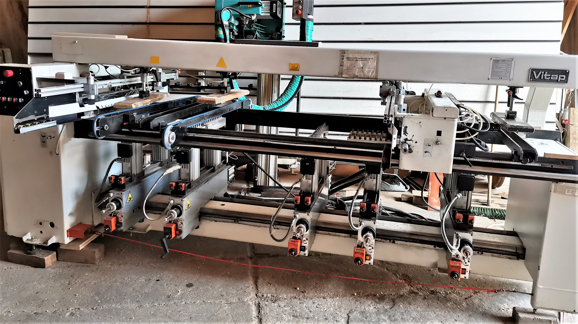

Сверлильно-присадочный станок Vitap Sigma 2TA предназначен для одновременного высокоточного сверления групп сквозных и глухих отверстий в кромках и пластях мебельных щитов, деталях корпусной мебели за один рабочий цикл.
Применяется для обработки необходимых монтажных отверстий в деталях корпусной мебели на предприятиях и в цехах по производству мебели с серийным и массовым выпуском продукции, он обеспечивает сверление большинства карт присадки за один проход детали.
Особенности сверлильно-присадочного станка Vitap SIGMA 2TA
Правый горизонтальный сверлильный супорт (голова) перемещается над вертикальными супортами (головами).
Вертикальная сверлильная группа с раздельными головками 9+9, независимо поворачиваемыми на угол до 90 градусов;
Цифровые счетчики и зубчатые направляющие перемещения вертикальных сверлильных групп;
Возможное использование вертикальных сверлильных голов нестандартной конфигурации;
Пневмоблокировка сверлильной группы;
На станке установлены задние упоры и зажимы по всем сторонам заготовки;
Система автоматической подачи заготовки
Технические характеристики сверлильно-присадочного станка Vitap SIGMA 2TAS
Минимальная длина панели, мм 240
Максимальная длина панели, мм 2500
Минимальная ширина панели, мм 70
Максимальная ширина панели, мм 700
Максимальна толщина панели, мм 80
Расстояние между соседними шпинделями, мм 32
Расстояние между вертикальными сверлильными суппортами, мм наименьшее наибольшее 96 ---2500
Глубина сверления, регулируемая, мм 0-70
Количество сверлильных суппортов, шт. горизонтальных --вертикальных
2 горизонтальных 5 вертикальных
Количество шпинделей на горизонтальном суппорте, шт. 21
Количество шпинделей на каждом вертикальном суппорте, шт. 11+11
Частота вращения сверлильных шпинделей, об/мин 2800
Скорость подачи, м/мин 57
Требуемое давление воздуха, бар 6-8
Расход воздуха одной головы за один цикл, л- 7
Расход воздуха за один цикл, max, л 50
Производительность, циклов/мин 27
Мощность двигателей, кВт горизонтальные вертикальные 1,8 2х1супорт
Габаритные размеры, мм С рабочим столом 2,5 метра 3800х1400х1600*
Масса Vitap SIGMA 2TA станка, кг 1700
