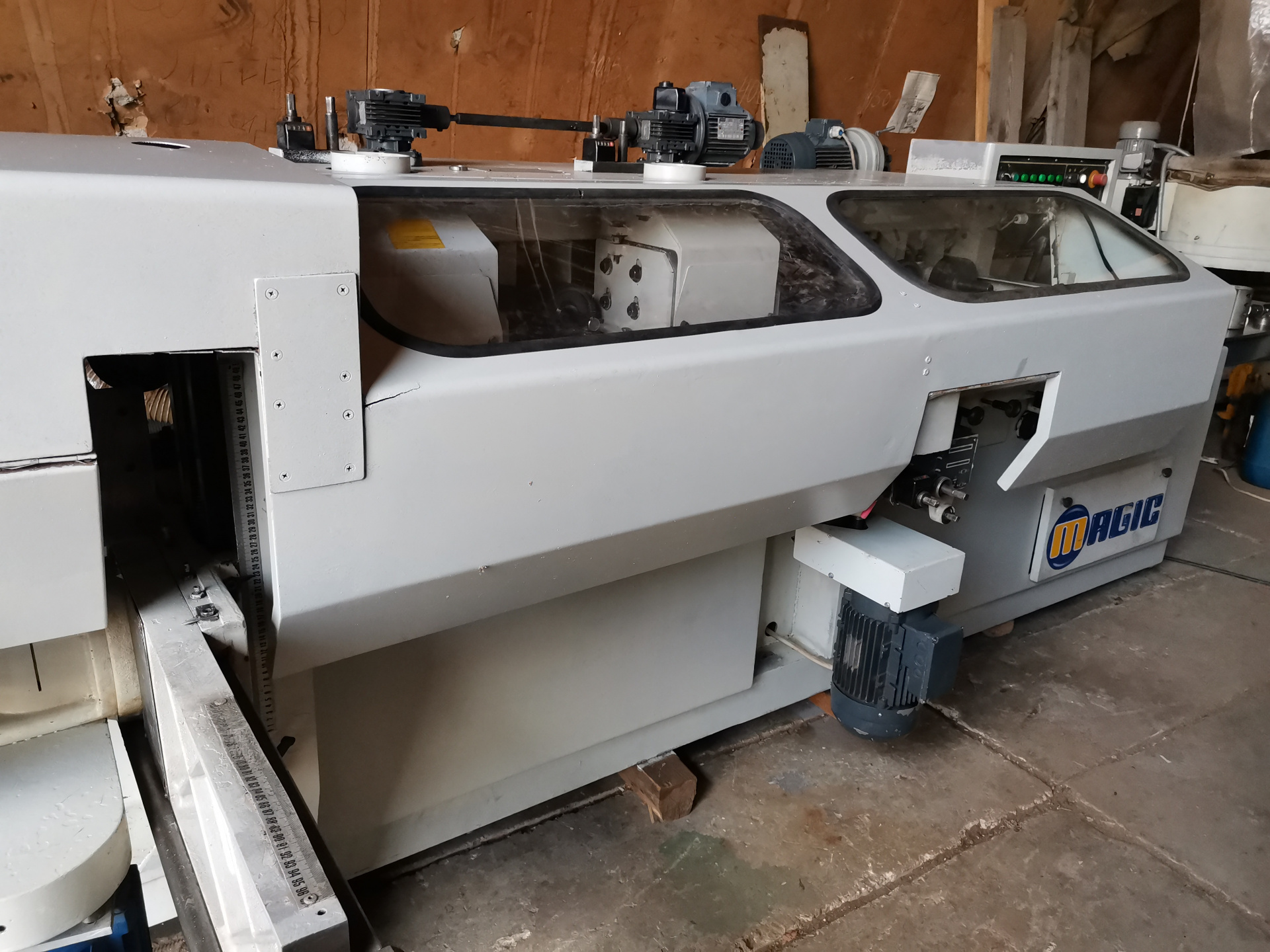

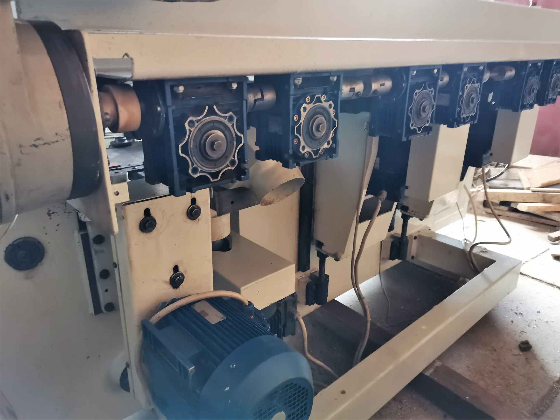

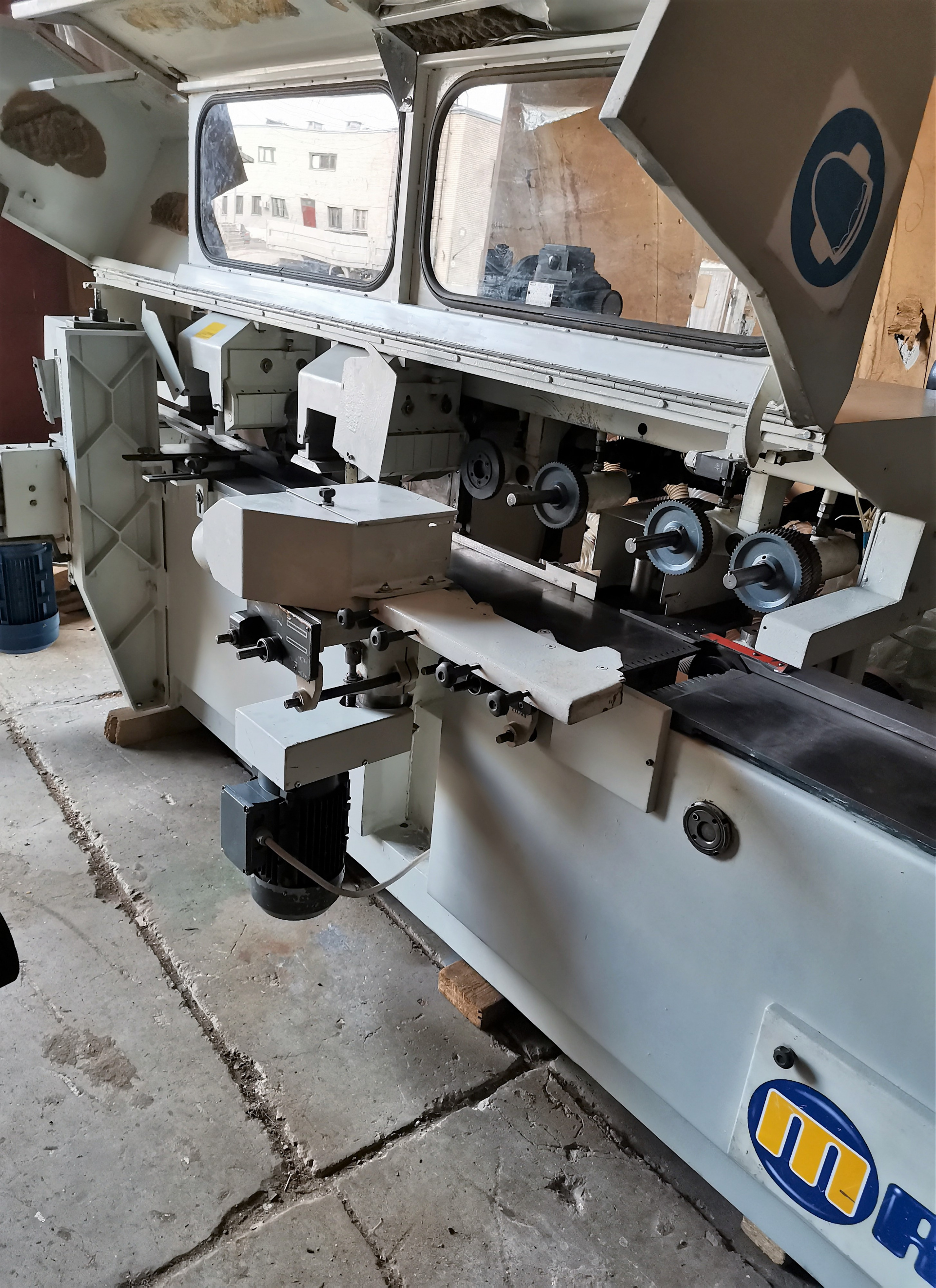

Станок четырехсторонний строгальный модель Magic FORMA 22/6 (Италия)
Обновлено 27.01.2024 550077
Данный станок предназначен для плоскостной и профильной обработки древесных заготовок с четырех сторон за один проход с целью получения изделий точной геометрической формы и необходимой шероховатости поверхности.
  • Рама станка основание полностью коробчатой формы
  • Все столы и направляющие имеют заводскую фрезеровку
  • Стол подачи, стандартный 2.000 мм. а боковой зазор регулируется с помощью системы параллелограмм, чтобы гарантировать быстрое и точное позиционирование заготовки.
  • Полностью изолированная звуконепроницаемая кабина, гарантирующая максимальную мощность. безопасность для рабочего и низкий уровень шума

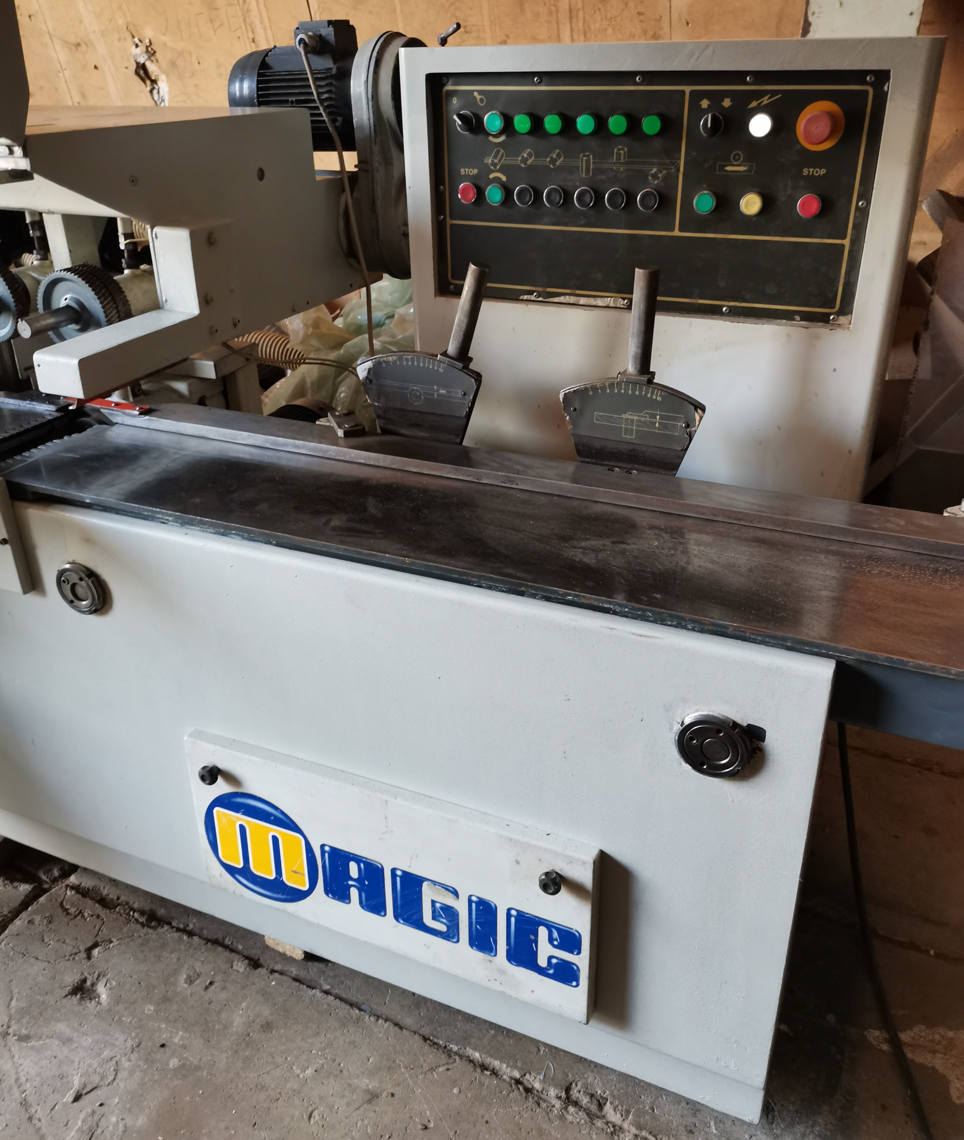

Управление
  • Все механические органы управления для настройки и настройки машины расположены в вертикальном положении на передней части машины
  • Любая работа по настройке, разрешенная правилами безопасности при включении машины, может выполняться снаружи, не открывая кабину.
  • Механическое считывание(счетчики) для любой отдельной регулировки
Система подачи
  • Система изготовлена ​​шестернями и карданными соединениями без цепей, как для верхних вальцов, так и роликов под рабочим столом
  • Двигатель подачи с переменной скоростью
  • Зубчатые ролики закалены и хромированы
  • Перед первым нижним горизонтальным шпинделем прижимной подающий ролик подачи.
  • Дополнительное устройство для коротких деталей (опция)
  • Нажимная площадка на выходе из верхнего горизонтального шпинделя, выполненная в секциях и регулируемая по диаметру инструмента
  • Цифровое считывание высоты подачи
  • Электрический подъем траверсы
Технические данные:
Рабочая ширина               20-240 мм
Рабочая высота                10-150 мм
Диаметр шпинделей мм. 40
Скорость вращения шпинделей 6.000 r.p.m.
Скорость подачи                           6 – 24 м/мин
Диаметр подающих вальцов             140 мм
Направляющая линейка
Прижимные ролики сверху
Прижимной башмак перед верхним шпинделем
Количество шпинделей   6 шт.
1.Нижний горизонтальный:
двигатель кВт 5,5 (л.с. 7,5)
диаметр инструмента в мм. 125 ÷ 145
2.Правый вертикальный:
двигатель кВт 4 (л.с. 5,5)
диаметр инструмента в мм. 115 ÷ 180 вертикальная регулировка мм. 35
3.Левый вертикальный:
4.Верхний горизонтальный:
5.Верхний горизонтальный:
6.Универсальный:
Набор распорных колец для всего шпинделя
Система подачи:
двигатель kw 4 (л.с. 5,5)
Защитная кабина
Размеры:             5000 х 1800 х 1700 мм
Вес                        2500 кг
