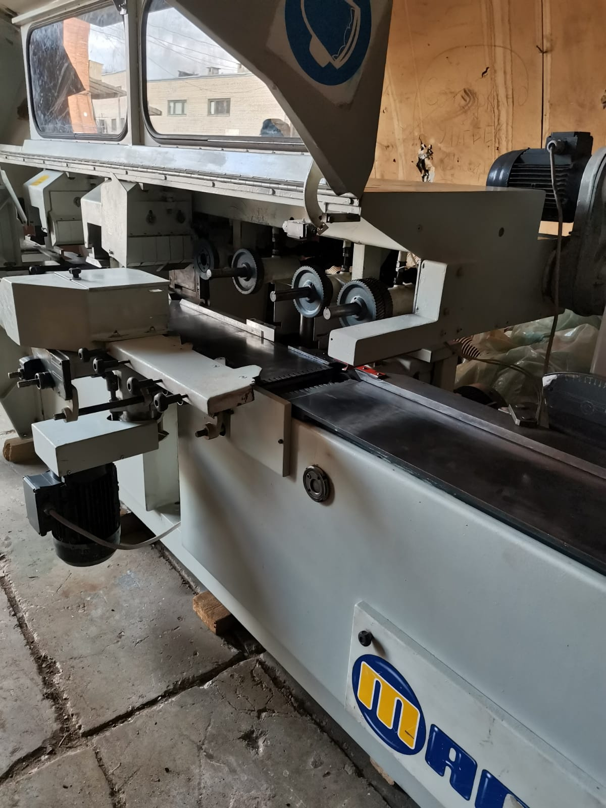

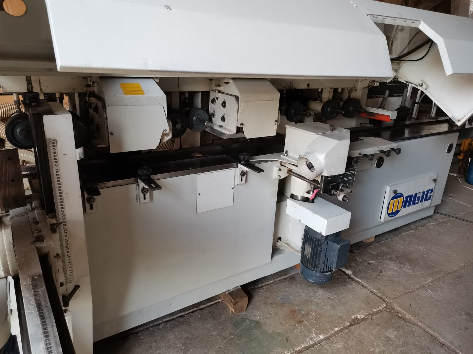

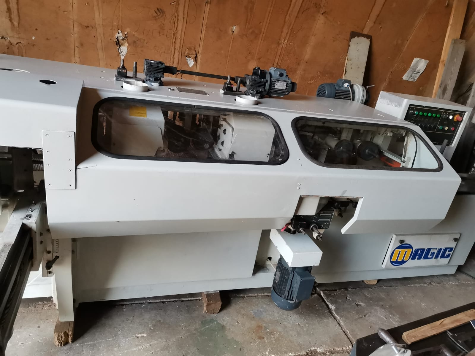

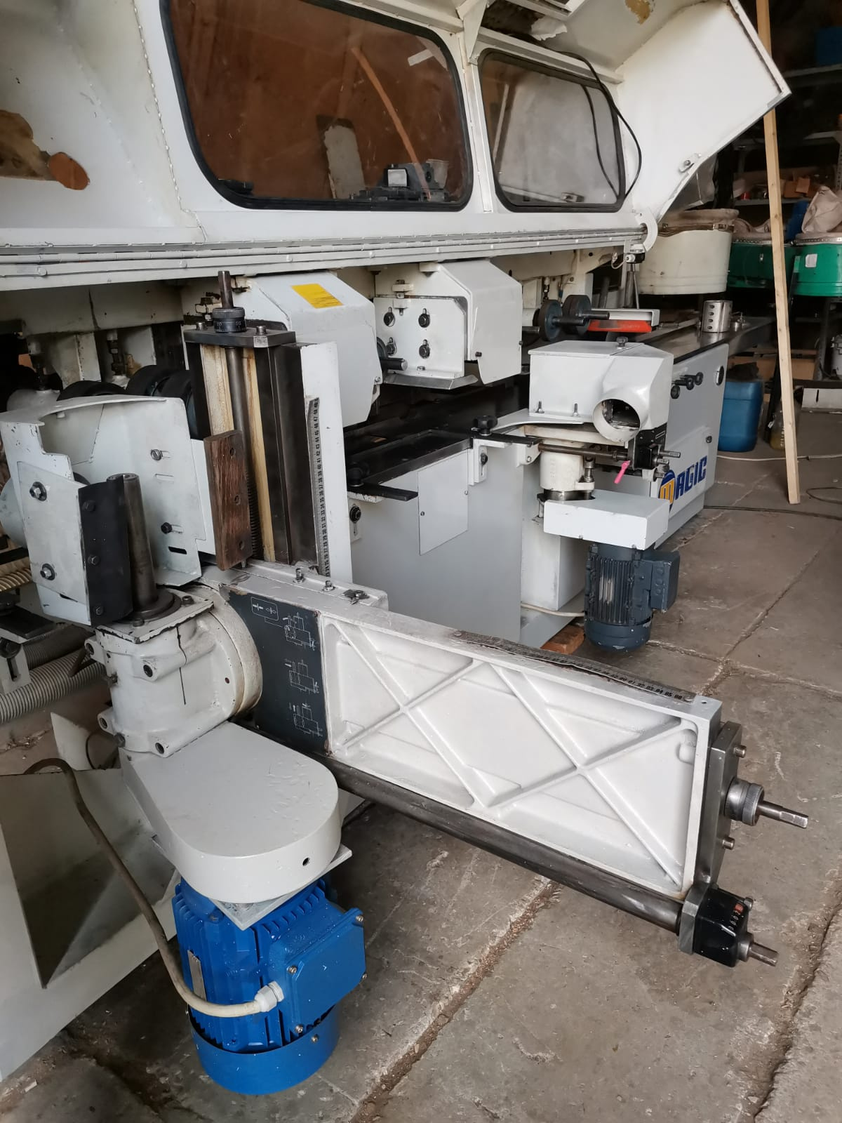

Четырехсторонний станок MAGIC FORMA 22
Обновлено 20.11.2023 509654
Станок полностью исправен. Подшипники заменены.
Находится в Подмосковье.
           Технические данные:
Рабочая ширина               20-240 мм
Рабочая высота                10-150 мм
Диаметр шпинделей мм. 40
Скорость вращения шпинделей 6.000 r.p.m.
Скорость подачи                           6 – 24 м/мин
Диаметр подающих вальцов             140 мм
Направляющая линейка
Прижимные ролики сверху
Прижимной башмак перед верхним шпинделем
Количество шпинделей   6 шт.
   1.Нижний горизонтальный:
двигатель кВт 5,5 (л.с. 7,5)
диаметр инструмента в мм. 125 ÷ 145
   2.Правый вертикальный:
двигатель кВт 4 (л.с. 5,5)
диаметр инструмента в мм. 115 ÷ 180 вертикальная регулировка мм. 35
   3.Левый вертикальный:
   4.Верхний горизонтальный:
   5.Верхний горизонтальный:
   6.Универсальный:
Набор распорных колец для всего шпинделя
         Система подачи:
двигатель kw 4 (л.с. 5,5)
Защитная кабина
Размеры:             5000 х 1800 х 1700 мм
Вес                        2500 кг
