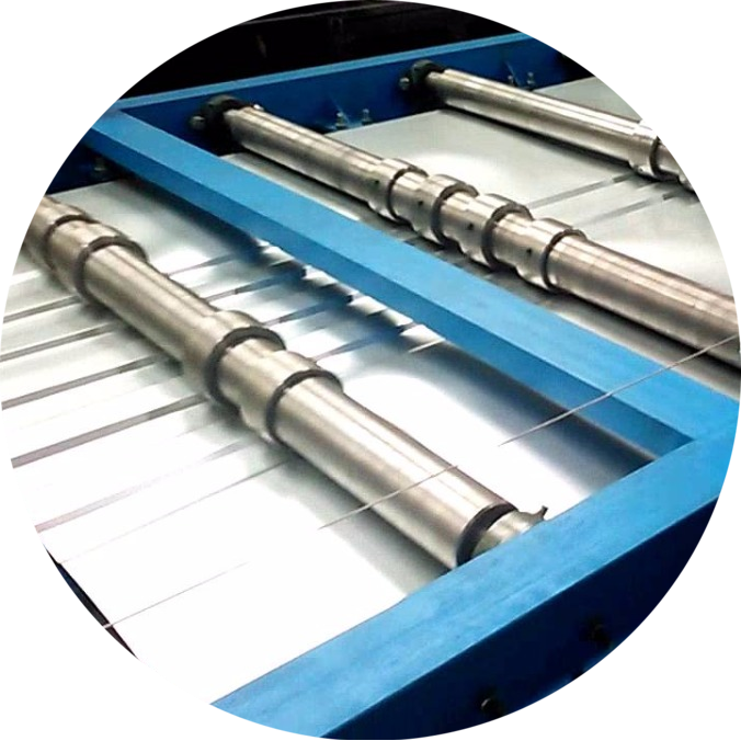

Предлагаем прокатный стан для профнастила с8 стоимостью 695 000 рублей. Приобретение оборудования позволит стать поставщиком популярного строительного материала и уверено занять свою нишу на рынке. Если профнастил используется для собственных нужд, то наш станок поможет сократить затраты.
Для обслуживания нашего оборудования достаточно двух человек. Оператора прокатного стана можно обучить за 10 минут. Такой маленький период времени объясняется тем, что особых навыков, помимо соблюдения техники безопасности, от оператора не требуется. Производство профнастила имеет очень простую технологию: при прокате в стане оцинкованному или крашенному листу придается объем и рельеф. Задача оператора заключается в том, чтобы следить за бесперебойной работой оборудования, своевременно подавать лист на прокатку и принимать готовую продукцию. Таким образом, прокатный стан достаточно неприхотливое в эксплуатации оборудование. Установить его можно в самых разных помещениях. Подготовить к работе и запустить можно в течении нескольких дней после получения.
Отметим, что одним из главных принципов работы нашего предприятия являются доступные цены на оборудование для профнастила. Специальных требований к размещению прокатного стана не существует – его вполне можно установить даже в обычном холодном цехе, подключенном к электросети как на 220 так и на 380 Вольт.

Технические характеристики прокатного стана:
  • тип производимого профиля:  С 8;
  • толщина используемого листа от 0,4 до 0,7мм;
  • max производительность - до 4 м.п./мин;
  • количество клетей профилирования: 7;
  • питание – 380  Вольт;
  • мощность - 2,2 кВт;
  • габариты:  3,7х1,65х1,0 м;
  • вес:  около 1000 кг;
  • наличие реверса, аварийной остановки.
Стоимость прокатного стана для производства профнастила С8 составляет 698 000 рублей без НДС(есть вариант с НДС +7% к счету)
