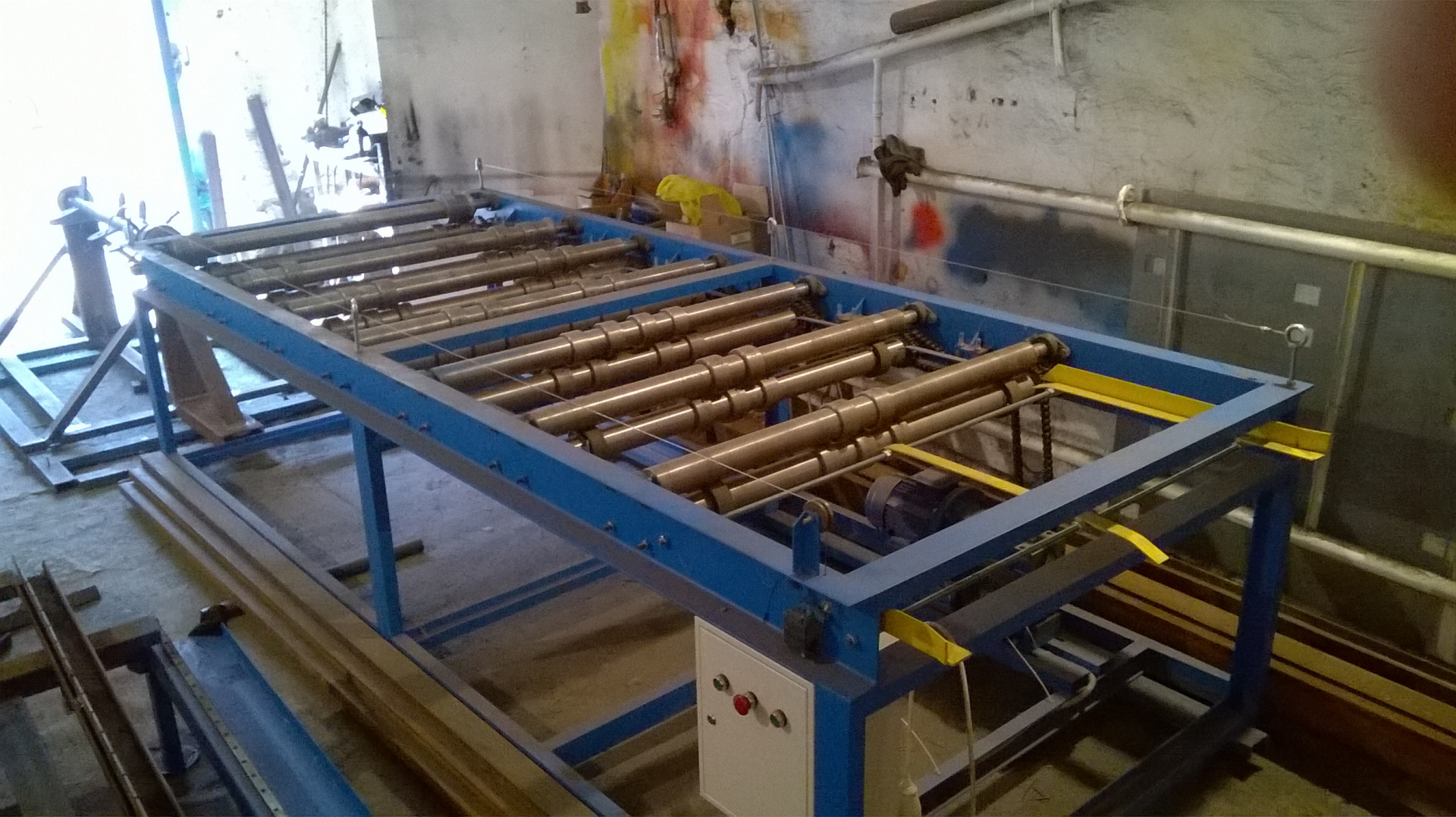

Прокатный станок для производства профнастила С8 позволит вам самостоятельно производить всегда
нужный для частного и промышленного строительства профнастил толщиной листа от 0,4 до 0,6мм.Высокая скорость
работы прокатного станка при производстве профнастила позволяет существенно снизить себестоимость выпускаемой
продукции и соответственно повысить доходность вашего бизнеса.
В производстве  используется холоднокатанный оцинкованный или обычный окрашенный металлический лист который вы
можете приобрести в металлоторгующих организациях вашего города.
Для производства профилированного листа достаточно всего двух операторов станка которых можно обучить за 10-15
минут.Станок для производства профнастила имеет весьма демократическую цену - всего 370 тысяч рублей без ндс.
Если в производстве вы будете использовать рулонный металл, то у нас плюс к прокатному стану можете приобрести
разматыватель рулонного металла стоимостью 130-145 тысяч рублей(в зависимости от грузоподъемности)
с электроприводом и ручной 75 тысяч рублей, а так же роликовый нож на станине 30 тысяч рублей который выйдет
вам дешевле гильотины резки профнастила.Акция! При покупке к прокатному станку профнастила любого разматыватель рулонного
металла:ручной или с электроприводом - роликовый нож в подарок.
Наш прокатный стан для профнастила оптимальный вариант для создания бизнеса по производству и продаже
профнастила. Профнастил С8 отлично подходит для установки заборов, стен, ворот, калиток, крыш и др.
Профнастил марки С8 известен на рынке всем и должной оргонизации бизнеса у вас не возникнет проблем с продажей
своей продукции.
                         Технические данные станка:
    тип профиля - С 8;
    толщина  листа от 0,4 до 0,6мм;
    тип  листа: оцинкованный, крашеный
    производительность - до 8 м.п./мин;
    количество клетей профилирования - 7;
    питание - 220/380  Вольт;
    мощность - 2,2 кВт;
    габариты - 3,7х1,65х1,0 м;
    вес - 1000 кг;
    имеется реверс и аварийная остановка.
Наша компания может доставить прокатный стан в любые регионы нашей страны и СНГ с помощью транспортных компаний.
Если станка нет в данный момент в наличии, время изготовления 3 недели после оплаты(предоплата 30% )
стоимость станка: 370 000 рублей без ндс
