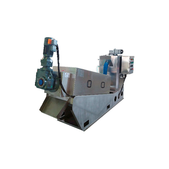

Шнековый фильтр-пресс TLDL-131
Обновлено 27.09.2023 550692
Шнековый фильтр-пресс TLDL-131 - это высокоэффективное оборудование, используемое для дегидратации и сушки различных отходов. Шнековый фильтр-пресс TLDL-131 работает на основе механической силы, которая позволяет обеспечивать максимально высокую долю отделения жидкой фазы от твердой. Оборудование имеет эффективную систему управления, которая позволяет легко и точно настраивать напор на фильтр, контролировать температуру и влажность в процессе работы.
  • Модель: TLDL-131
  • Производительность: 7 – 12 кг / ч
  • Доза добавления полимерного флокулянта: 0,2 – 0,5 %
  • Эффективная длина шнека: 850 мм
  • Диаметр шнека: 130 мм
  • Материал шнека: Нержавеющая сталь 304
  • Толщина шнека: 2,8 мм
  • Модель двигателя: SAF57-Y0.18-8P-196.21-m4
  • Класс защиты двигателя: IP54
  • Мощность двигателя: 0,18 кВт
  • Объем бака для флокуляции: 125 л
  • Материал бака для флокуляции: Нержавеющая сталь 304
  • Толщина бака для флокуляции: 1,5 мм
  • Модель двигателя перемешивания: RV50-60-0.37KW
  • Класс защиты двигателя перемешивания: IP54
  • Мощность двигателя перемешивания: 0,37 кВт
  • Шламоприемник: Фланцевое соединение из нержавеющей стали
  • Входной патрубок: Прямое соединение с трубой из ПВХ
  • Слив фильтрата: Фланцевое соединение из нержавеющей стали
  • Необходимое время для поддержки частоты управления: 5 мин / день
  • Давление подачи воды: 0,1 – 0,2 МПа
  • Общая мощность: 0,55 кВт
  • Напряжение электропитания: 380 В
  • Напряжение управления: 220 В
  • Габаритные размеры бака для флокуляции: 400 х 400 х 800 мм
  • Габаритные размеры электрического шкафа управления: 400 х 500 х 200 мм
  • Габаритные размеры фильтр-пресса: 1 950 х 750 х 1 400 мм
  • Вес оборудования: 200 кг
