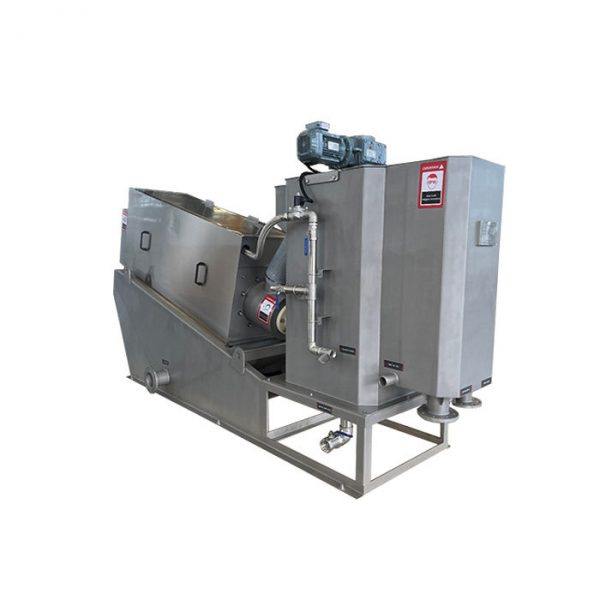

Шнековый фильтр-пресс SGDL-401
Обновлено 28.05.2024 940138
Шнековый фильтр прессшироко используется для обезвоживания отходов перед сушкой.
  • Модель: SGDL-401
  • Тип обезвоживания: Шнековый пресс
  • Стандартная производительность по высушенному осадку (DS): 80 - 160 кг/ч
  • Мощность: 3 кВт
  • Входной поток:
  • 10000 мг/л - 8 м³/ч
  • 50000 мг/л - 3,2 м³/ч
  • Влажность осадка на выходе: Около 80 %
  • Рабочее время: Автоматически работает 24 ч/сутки
  • Частота технического обслуживания: 10 мин/день
  • Лучшая средняя температура: 0 - 35 ℃
  • Лучшая температура окружающей среды: -10 - 40 ℃
  • Шестерня и двигатель: КНР
  • Электронные компоненты: SCHNEIDER
  • VFD: SCHNEIDER
  • Материал: SS304 (в том числе болты и гайки)
  • Панель управления: Углеродистая сталь
  • Требуемое электропитание: 380 В, 3 ф, 50 Гц
  • Габаритные размеры оборудования: 4470 х 1250 х 2230 мм
  • Габаритные размеры упаковки: 4630 х 1480 х 2490 мм
  • Вес оборудования: 2050 кг
  • Вес упаковки: 2630 кг
  • Беговая масса: 3425 кг
