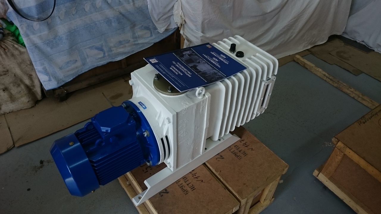

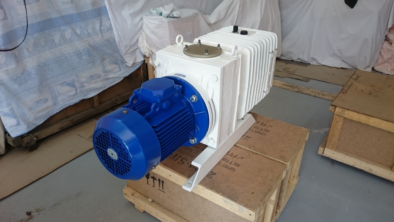

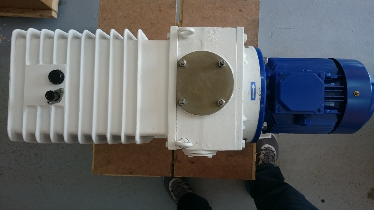

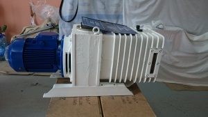

Продам новый вакуумный насос 2нвр-90д 2018года!!!!!
в комплекте двигатель, зип., документы в наличии!! отправлю в любой регион, срок отправки до транспортной компании (1-2 рабочих дня)все насосы в наличии.
По запросу отправлю больше фото насоса!!!!
