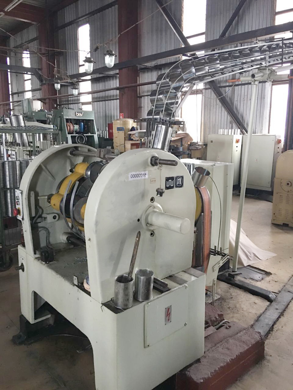

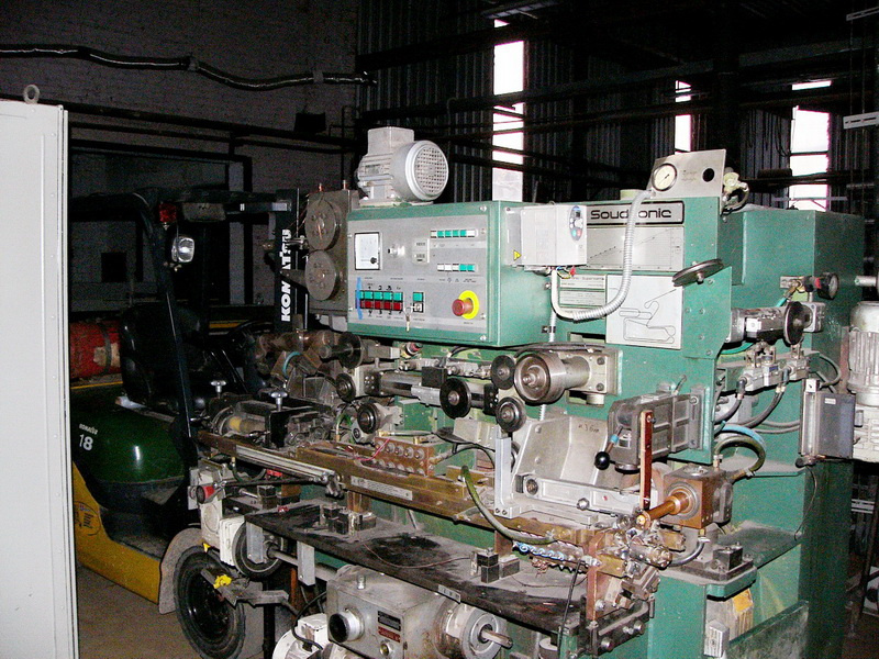

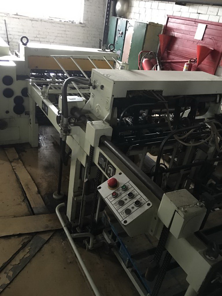

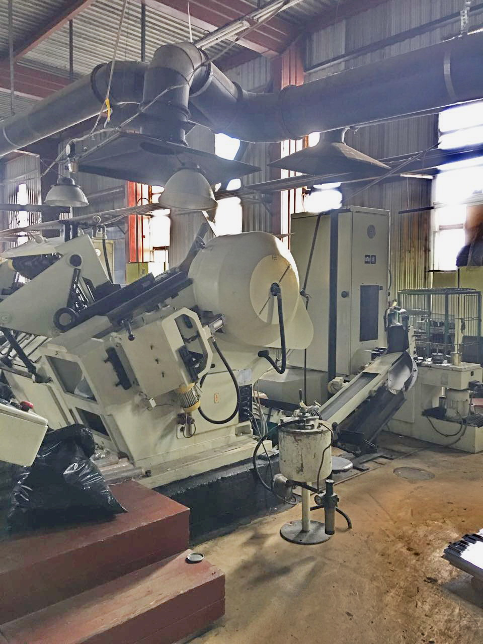

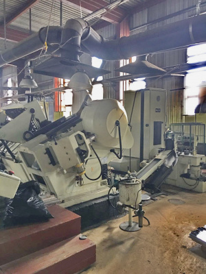

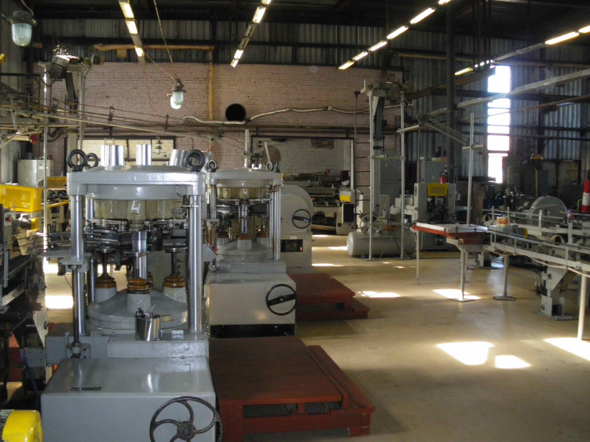

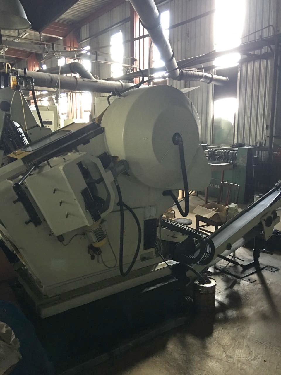

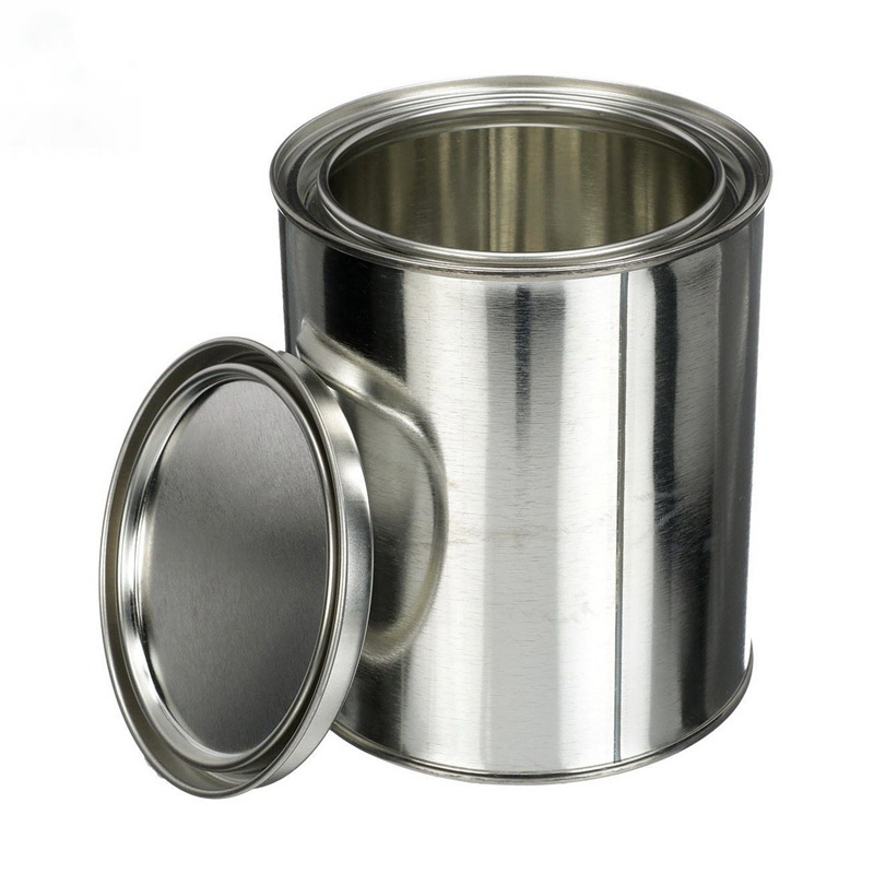

Предлагаем Вам полный комплекс оборудование фирмы Blema (германия) для производства жестяных банок диаметром от 72.8мм до 153мм.ом от 0.3 до 3.0 литр.
- Линия для производства банки №5 емкостью 1 литр (хим. гост.), эта линия позволяет производить банки диаметром от 72.8 до 99мм. высотой от 50 до140мм, линия ориентировочно 1992 г. выпуска.(с последней модернизацией основных узлов, позволяющие производить банку со скоростью до 500 б. в минуту)
В составе линии-
- Три пресса, укомплектованные двойными штампами на 99мм (Кольцо, дно, крышка)
- два пастонаклада
- два сушильных шкафа
- одинарные ножницы ( порезки бланков для кольца дна)
- двойные дисковые ножницы ( порезки бланков для обечайки)
- одинарные ножницы ( порезки бланков для крышки)

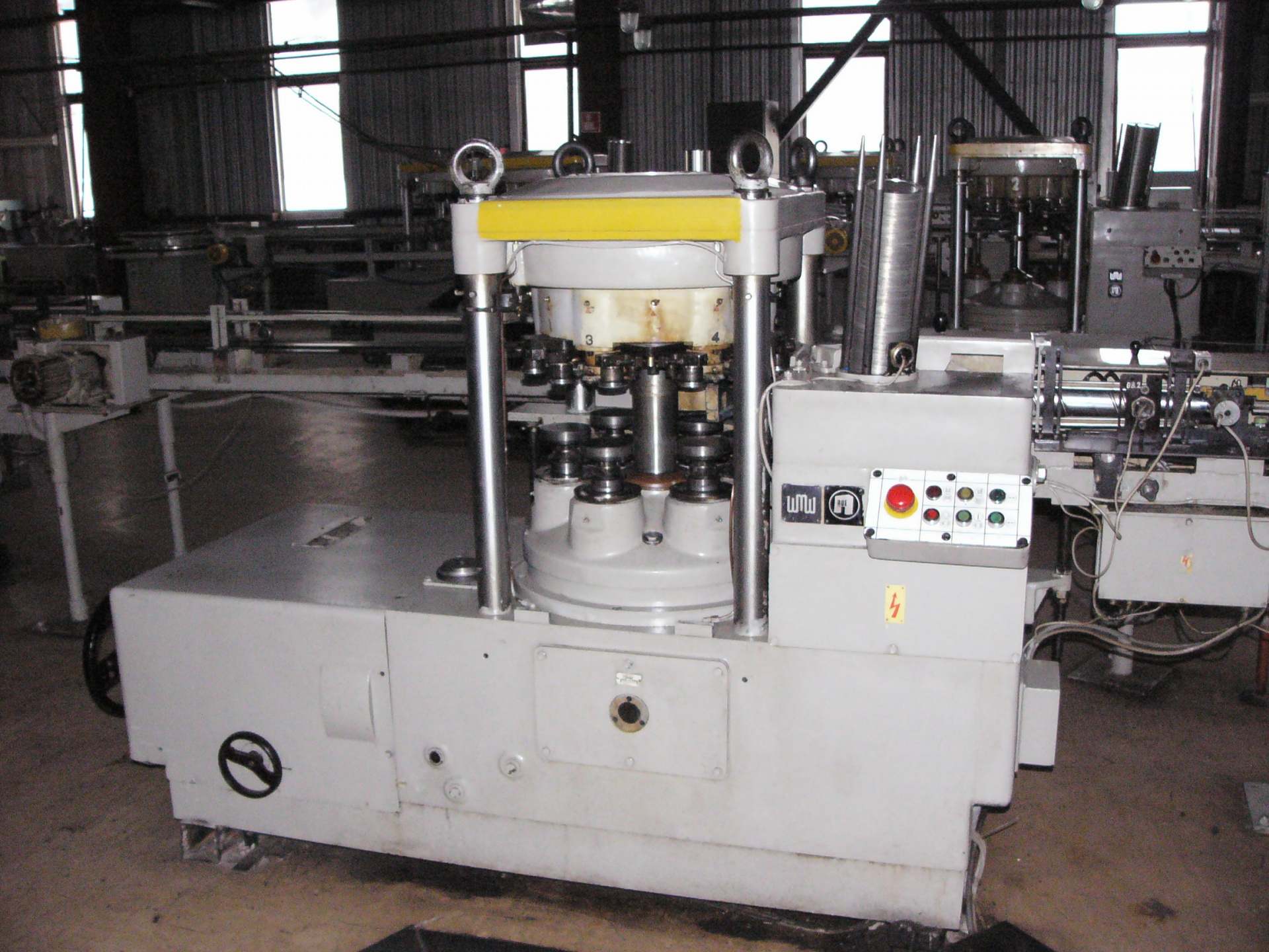

- отбортовочная машина (скоростная 8 головок)
- две закаточные машины (скоростные 8 головок)
- набор элеваторов
- тестер для проверки герметичности банки

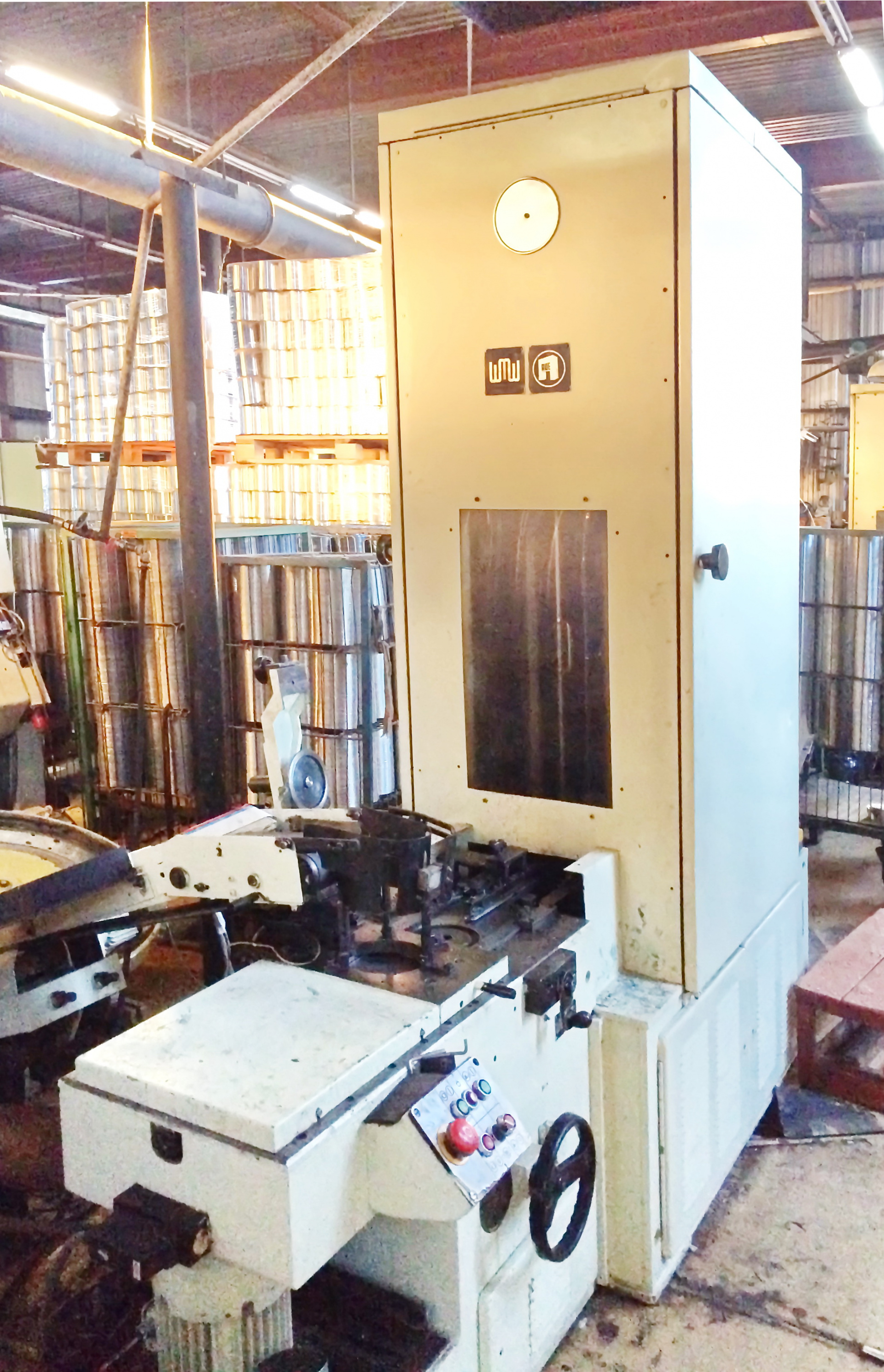

- корпусообразующая машина
- линия настроена на диаметр 99мм
Линия для производства банки №9, №10 емкостью от 2.4 - 3.0 лит. (хим. гост.), эта линия позволяет производить банки диаметром от 99мм до 153 мм. высотой от 50 до180мм, имеет два участка сборки, линия ориентировочно 1985 г. выпуска позволяющие производить банку со скоростью до 250 б. в минуту
В составе линии-
- Три пресса укомплектованные штампами на 153мм (Кольцо, дно, крышка)

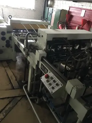

- два пастонаклада
- двойные ножницы ( порезки бланков для обечайки )
- две одбортовочная машины ( 4 головки)
- четыре закаточные машины (4 головки)
- набор элеваторов
- корпусообразующия машина
- линии настроены на диаметр 153мм высотой 136мм, 171мм
Все оборудование прошло кап. ремонт в конце 2016г. , в наличии большой запас оригинальных запасных частей и дополнительного оборудования.
