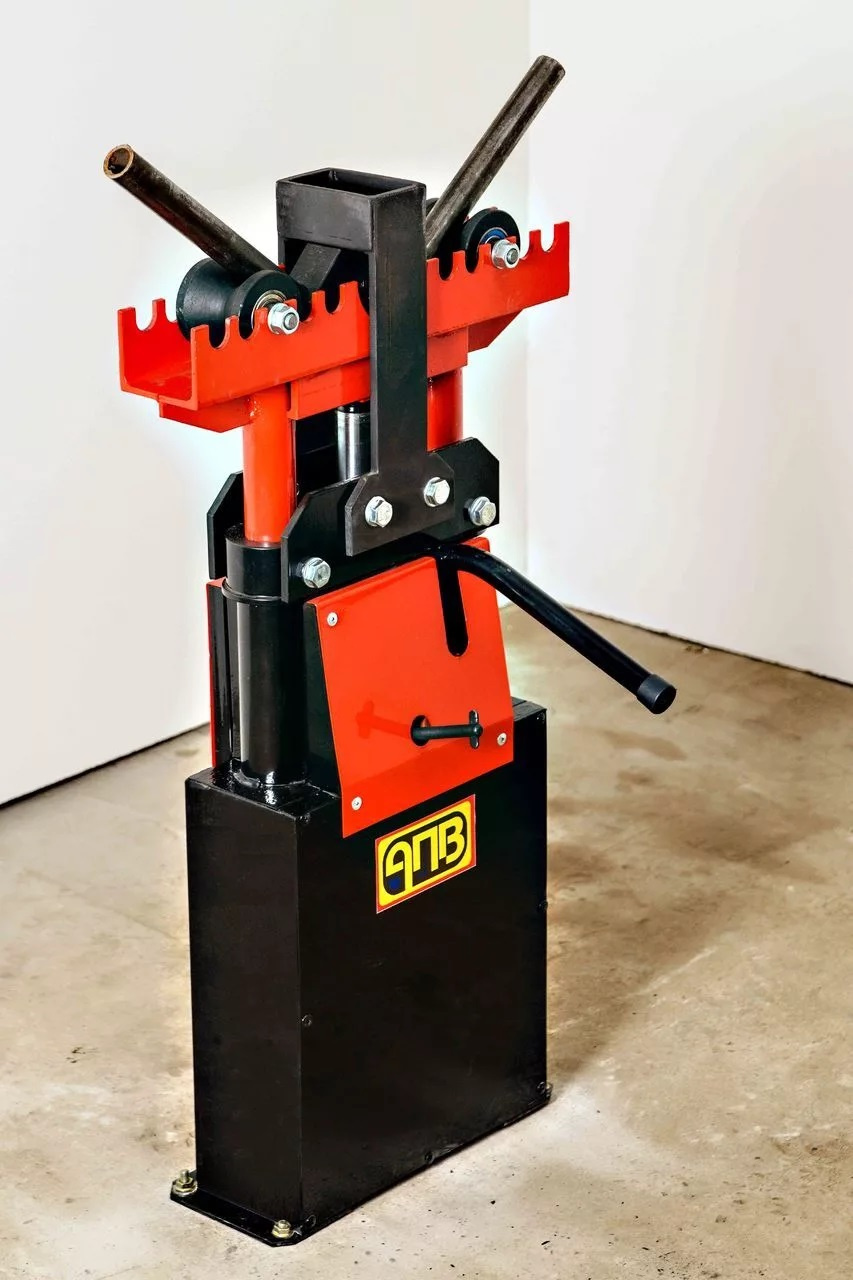

Ручной гидравлический профилегиб-трубогиб АПВ 8-универсал
Обновлено 11.11.2026 552165

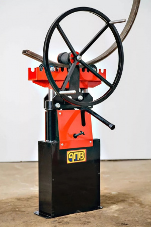

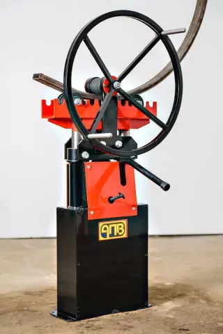

назначение: гибка труб и профилей
ФУНКЦИЯ ПРОФИЛЕГИБА
радиусная гибка (методом
прокатки на 3-х вальцах)
ФУНКЦИЯ ТРУБОГИБА
гибка круглых труб до 90˚по
гибочным шаблонам

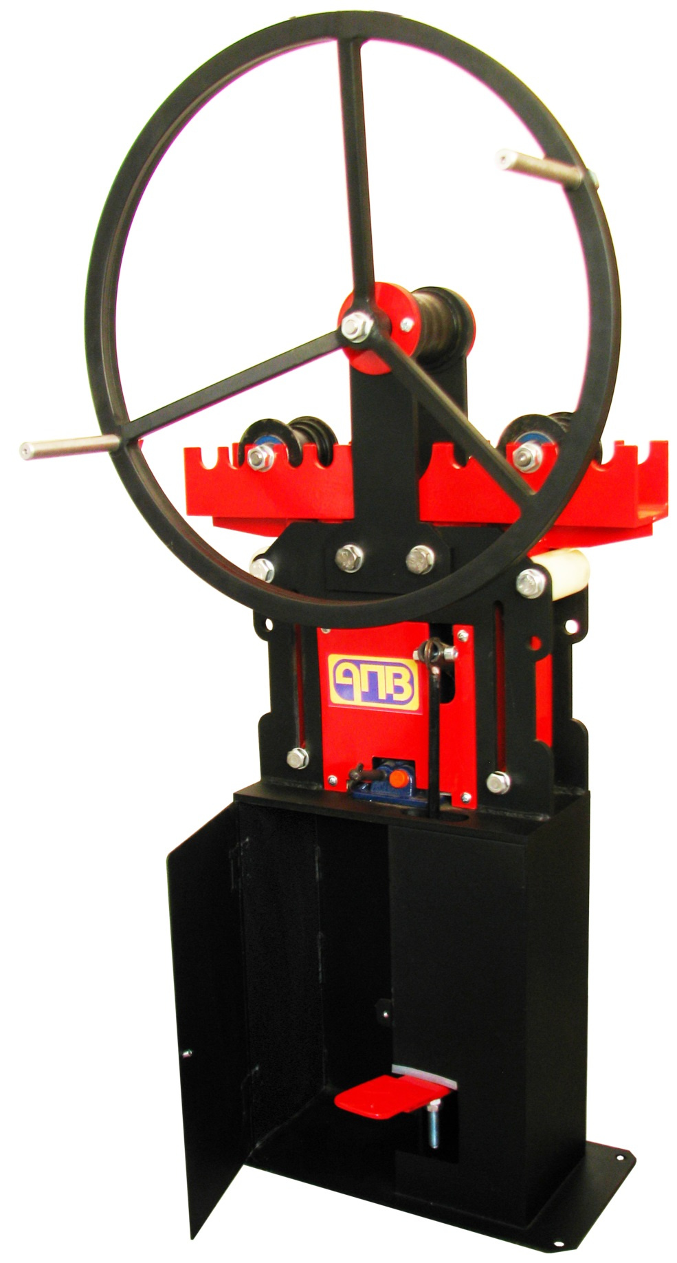

Основные особенности
Два вида гиба на одном станке.
Инновационная конструкция станка
расширяет перечень применяемой оснастки.
Гидравлический прижим вальцов существенно облегчает работу и увеличивает мощность станка.
Возможность перемещения боковых вальцов, за счет чего можно добиться больших результатов при обработке труб и профилей.
Термическая закалка вальцов.
Возможность индивидуально заказать оснастку и комплектацию станка.
Габариты профилегиба
АПВ 8-Универсал:
Высота ................... 1050 мм.
Ширина .................. 490 мм.
Диаметр вальцов ..... 68 мм.
Вес ......................... 37 кг.
Объем ..................... 0,01 м3

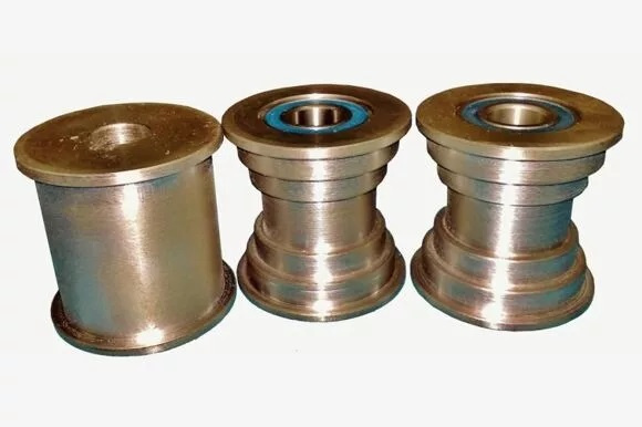

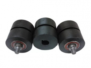

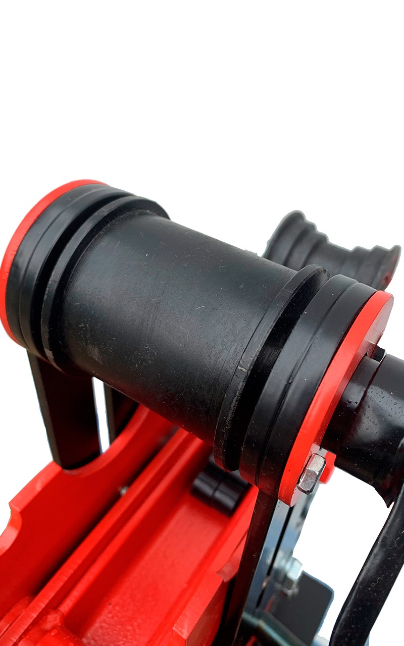

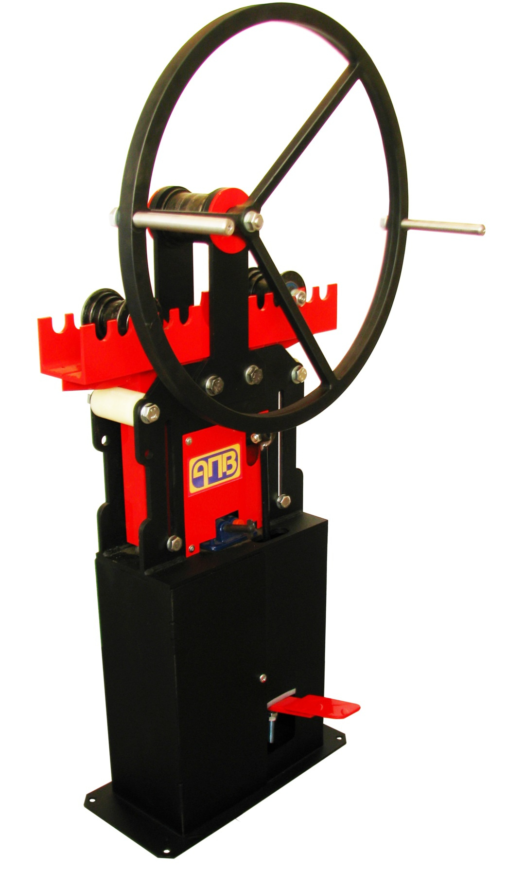

Базовая комплектация станка: функция профилегиба

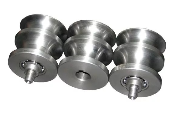

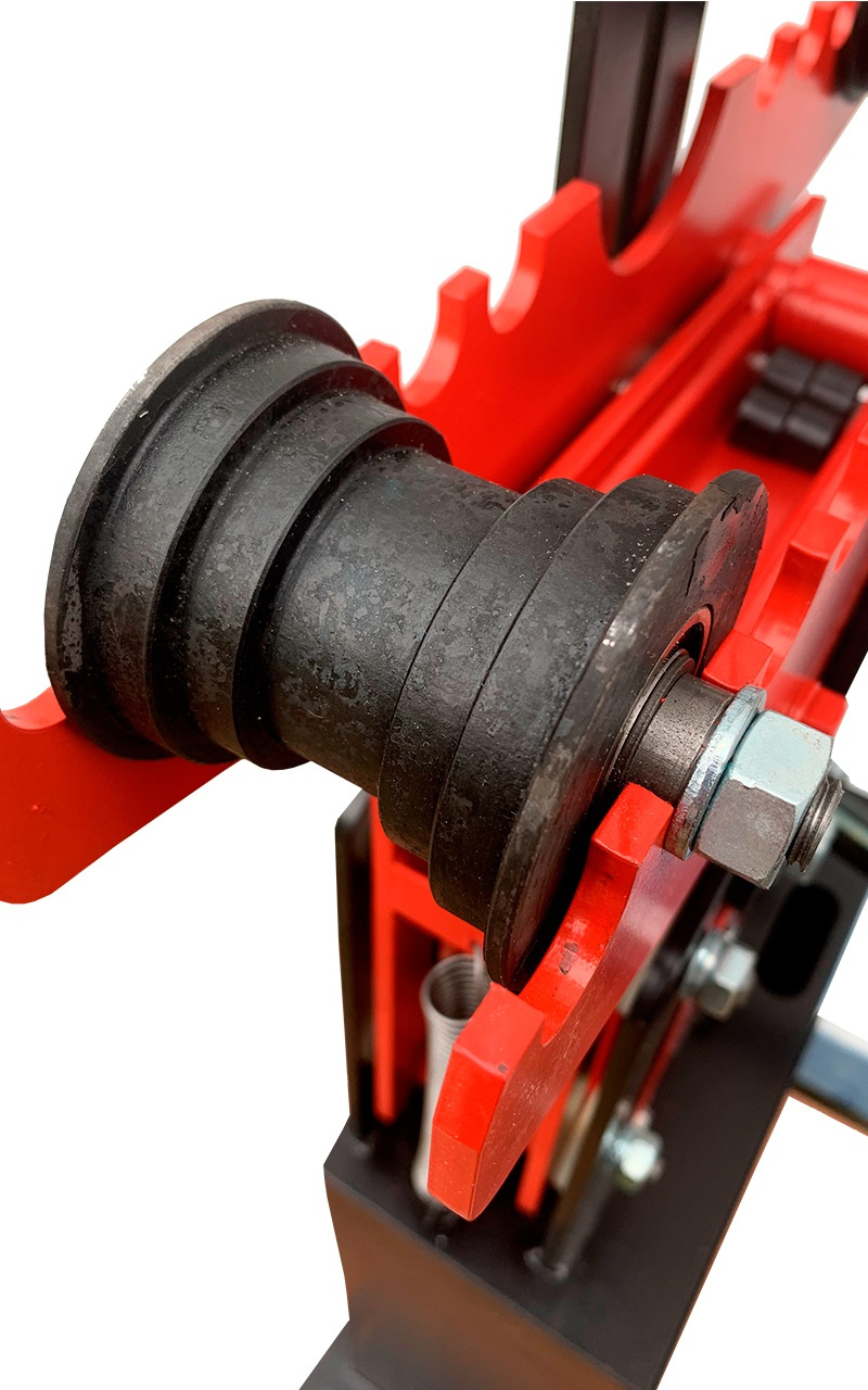

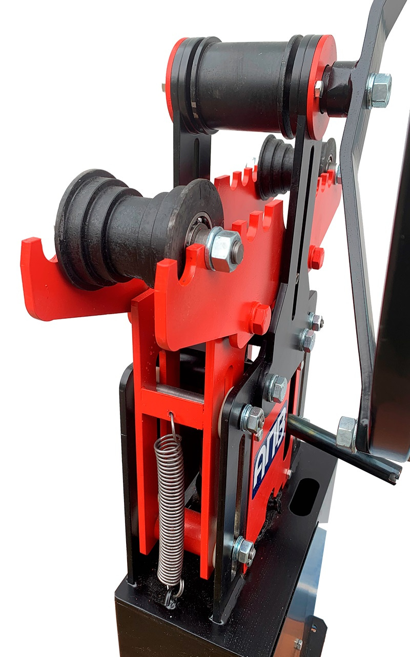

Для радиусной гибки труб и профилей станок оснащен одним ведущим вальцом (верхний) и двумя прижимными (боковые).
Вальцы выполнены на подшипниках, что обеспечивает легкость вращения.
Прижимные (боковые) вальцы могут перемещаться по горизонтали для выполнения любого радиуса гибки, а так же работы с малыми заготовками.
На вальцах выполнены проточки для удержания труб в плоскости гибки.
Профилегиб отличается простотой работы благодаря использованию в конструкции станка гидравлического домкрата

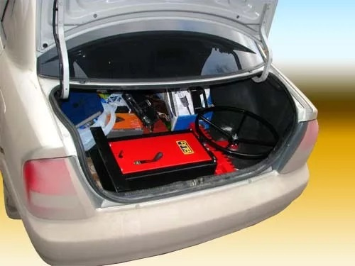

Малые габариты и небольшой вес профилегиба обеспечивают его мобильность.
Работы можно проводить непосредственно на объектах. Станок легко помещается в багажник любого автомобиля.
Высокое качество исполнения гарантирует надежную работу профилегиба, а инновационные конструкторские решения расширяют функциональность.
ВНИМАНИЕ!!
В базовую комплектацию станка входят ролики с проточками 20-40-60 для работы с профильными трубами
Для работы с круглыми трубами, полосой и другими профилями оснастка заказывается отдельно!
Стоимость комплекта 9000 рублей.

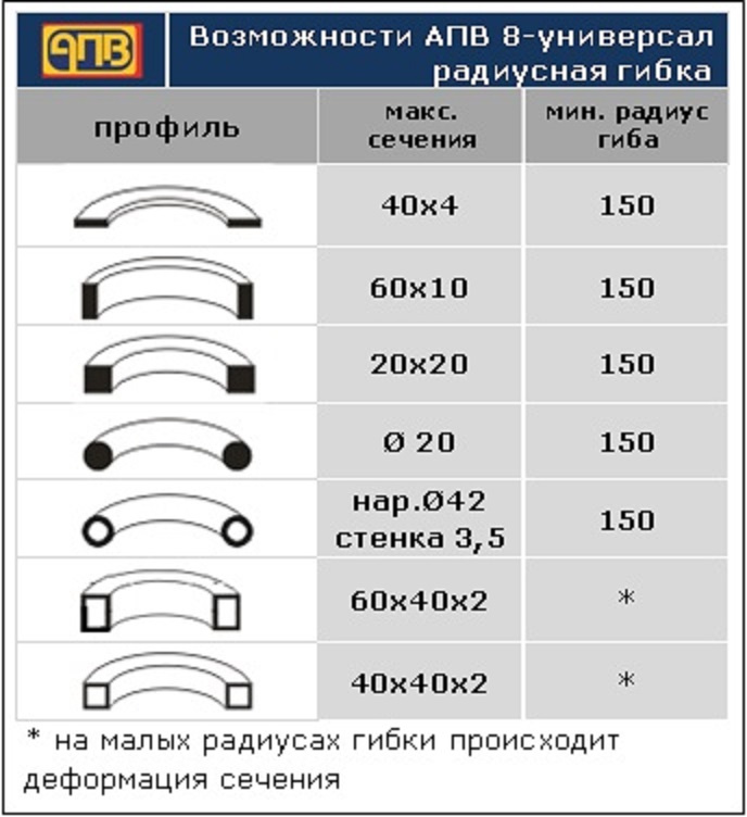

Применяемые гибочные сегменты:
3/8"  (ф17 - R56)
1/2"  (ф21,3 - R60)
3/4"  (ф26,8 - R80)
1"     (ф33,5 - R100)
 max Ø 33.5
