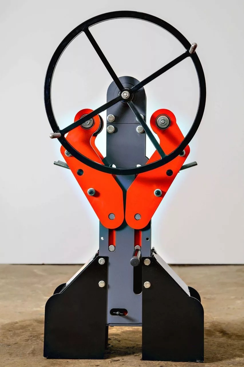

назначение: гибка труб и профилей

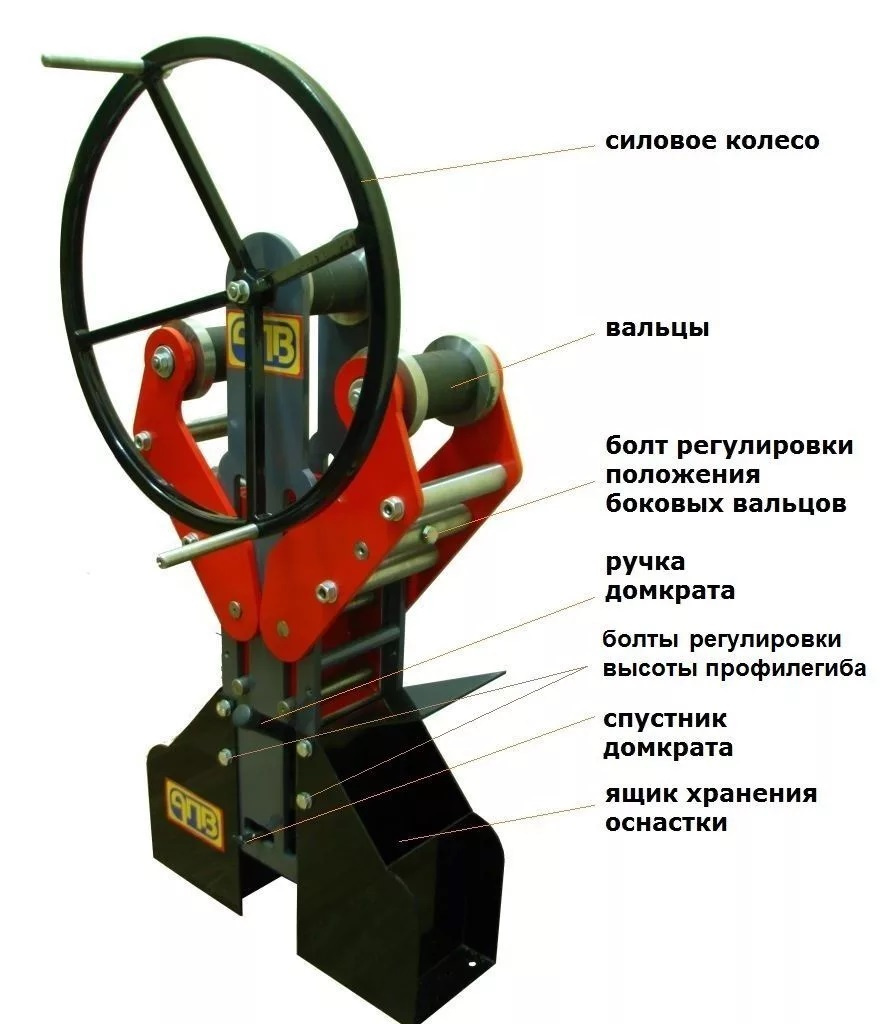

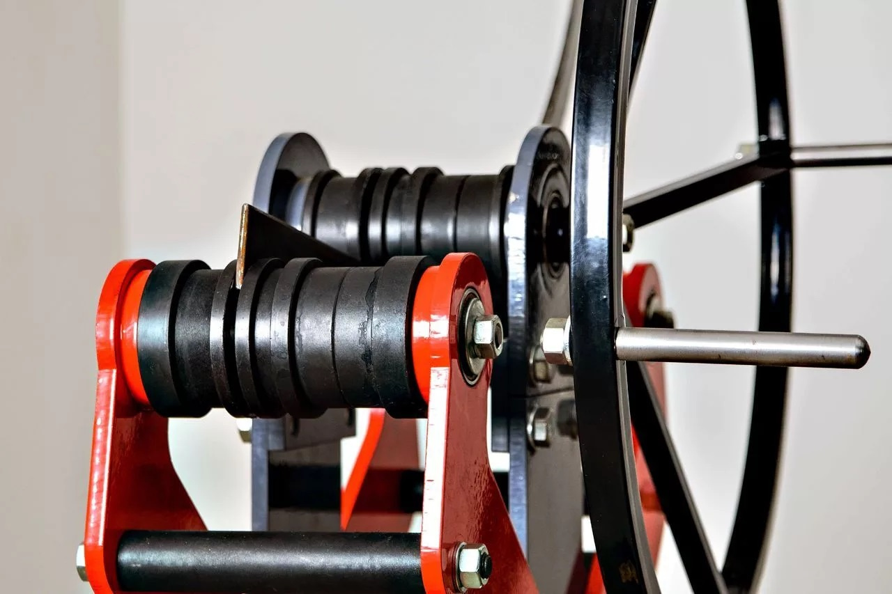

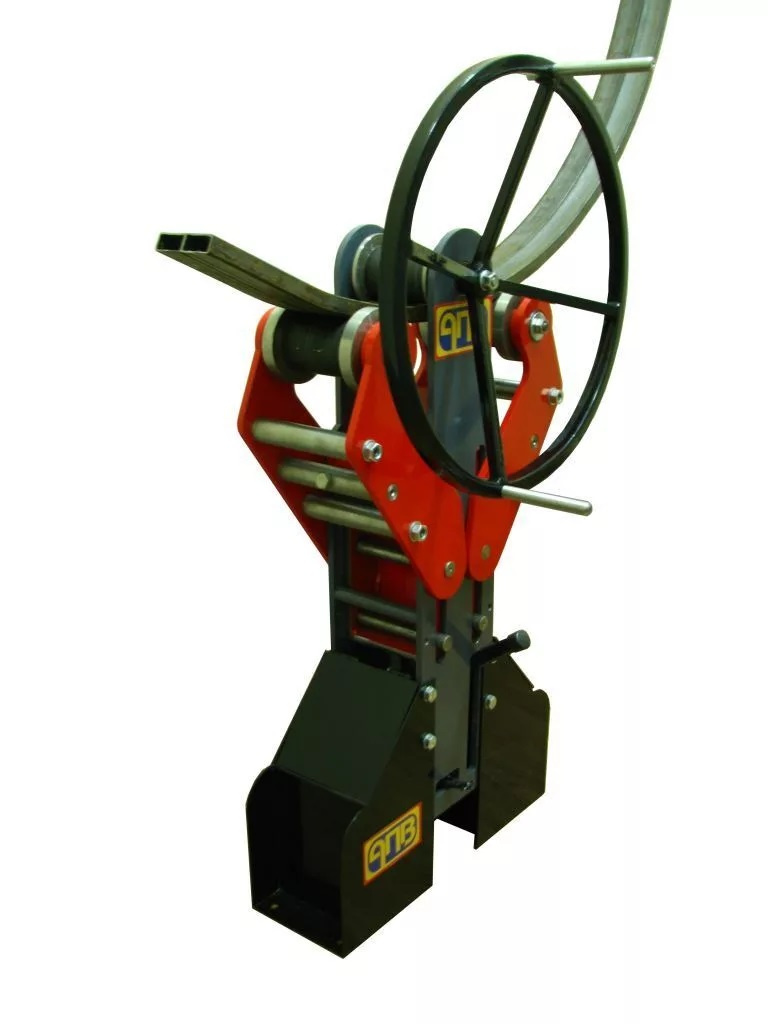

| ФУНКЦИЯ ПРОФИЛЕГИБА радиусная гибка методом прокатки на 3-х вальцах | ФУНКЦИЯ ТРУБОГИБА гибка круглых труб до 90˚по шаблонам | ФУНКЦИЯ ТРУБОГИБА для труб профильного сечения методом намотки на шаблон |
| Основные особенности | ||

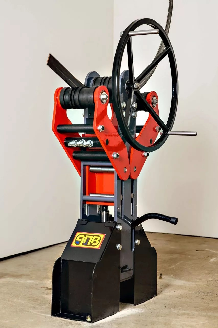

| Три вида гиба на одном станке. Инновационная конструкция станка расширяет перечень применяемой оснастки. | Габариты профилегиба АПВ 9-Профессионал: Высота ................... 1050 мм. Ширина .................. 490 мм. Диаметр вальцов ..... 68 мм. Вес ......................... 70 кг. Объем ..................... 0,01 м3 | |
| Гидравлический прижим вальцов 10т. существенно облегчает работу и увеличивает мощность станка. | ||
| Возможность регулировки положения боковых вальцов. | ||
| Термическая закалка вальцов. | ||

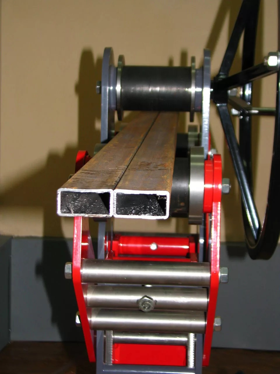

| Прокатка нескольких труб вместе. | ||
| Регулировка высоты профилегиба. | ||
| Возможность индивидуально заказать оснастку и комплектацию станка. | ||
| Базовая комплектация станка: функция профилегиба | ||

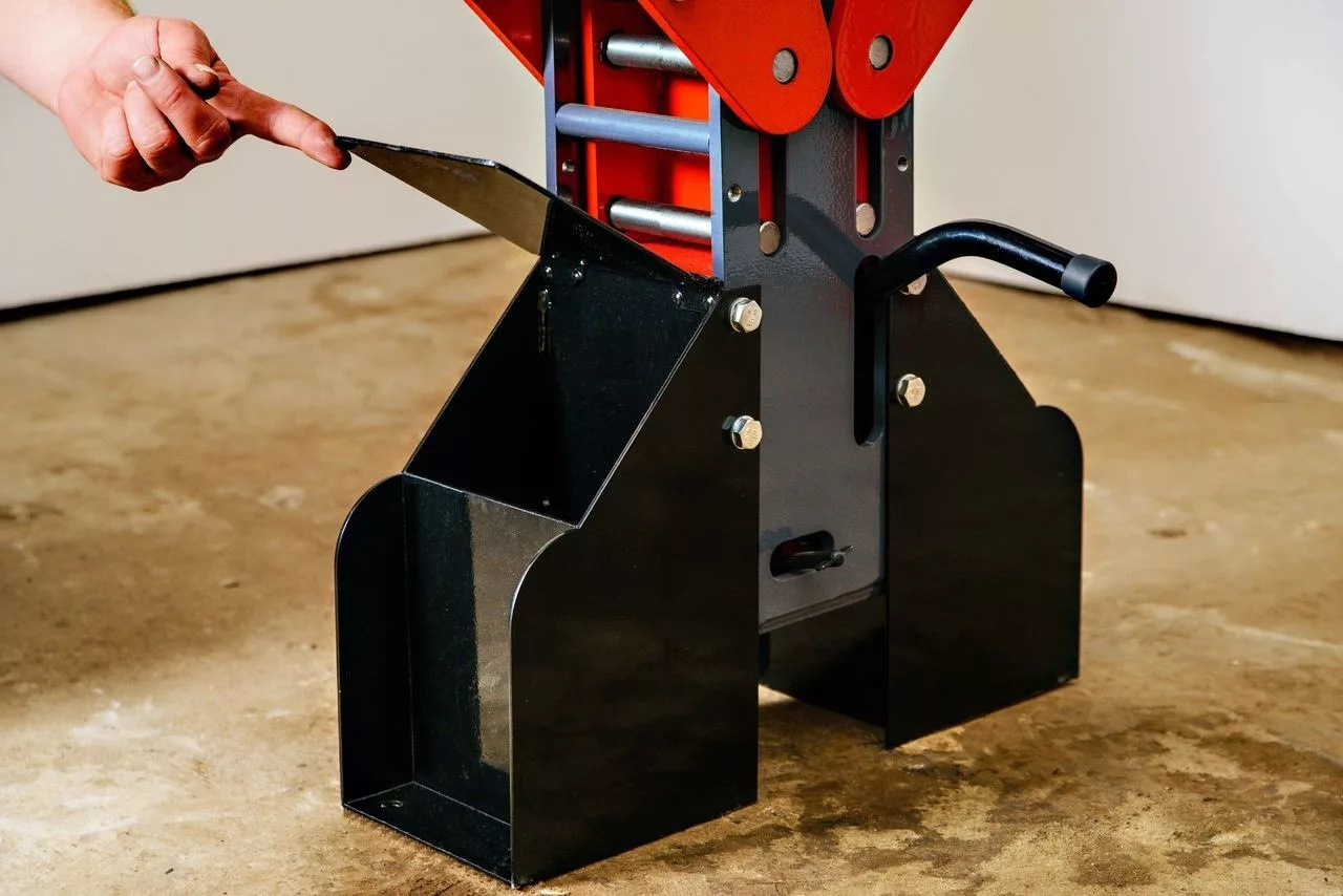

| 45 000 рублей цена указана без НДС | Для радиусной гибки труб и профилей станок оснащен верхними ведущими вальцами и боковыми прижимными. Прижим вальцов обеспечивает гидравлический домкрат грузоподъемностью 10т. Вальцы сборные, что позволяет выставить необходимые размеры проточки. Расположение прижимных (боковых) вальцов можно отрегулировать для выполнения любого радиуса гибки, а так же работы с малыми заготовками. Профилегиб отличается простотой работы благодаря использованию в конструкции гидравлического домкрата. Станок спроектирован с целью профессионального использования. Конструкция станка обеспечивает повышенный срок службы. |

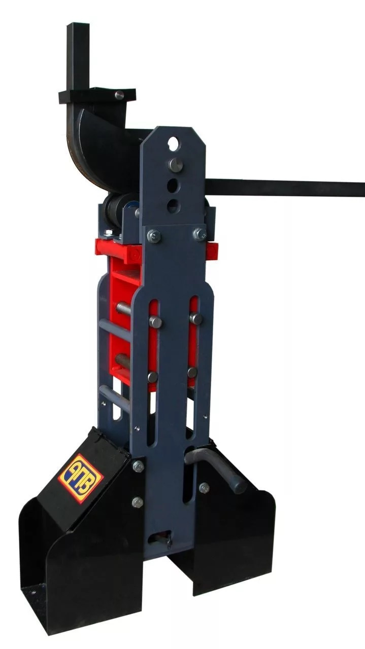

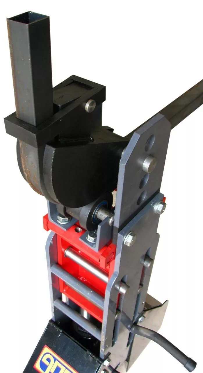

| Дополнительная комплектация станка: функция трубогиба | ||

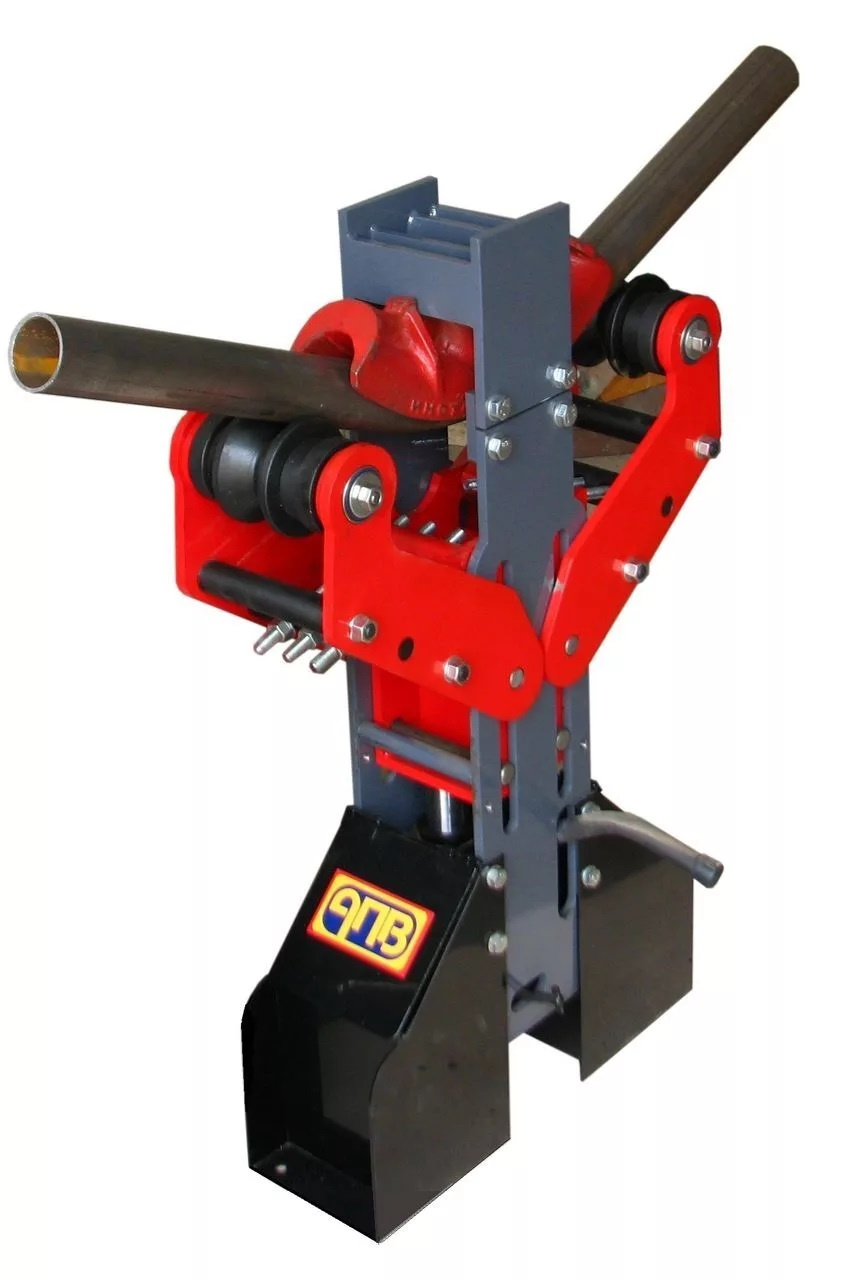

| С помощью дополнительной оснастки профилегиб можно переоборудовать в трубогиб для гибки труб круглого сечения по шаблону. Для этого потребуется: 1. крепление сегментов 2. гибочные сегменты 3. боковые упоры.
Применяемые гибочные сегменты: 3/8" (ф17 - R56) 1/2" (ф21,3 – R79) 3/4" (ф26,8 - R80) 1" (ф33,5 - R100) 1,25" (ф42,3 – R135) | ||
| Дополнительная комплектация станка: функция трубогиба профильных труб | ||
