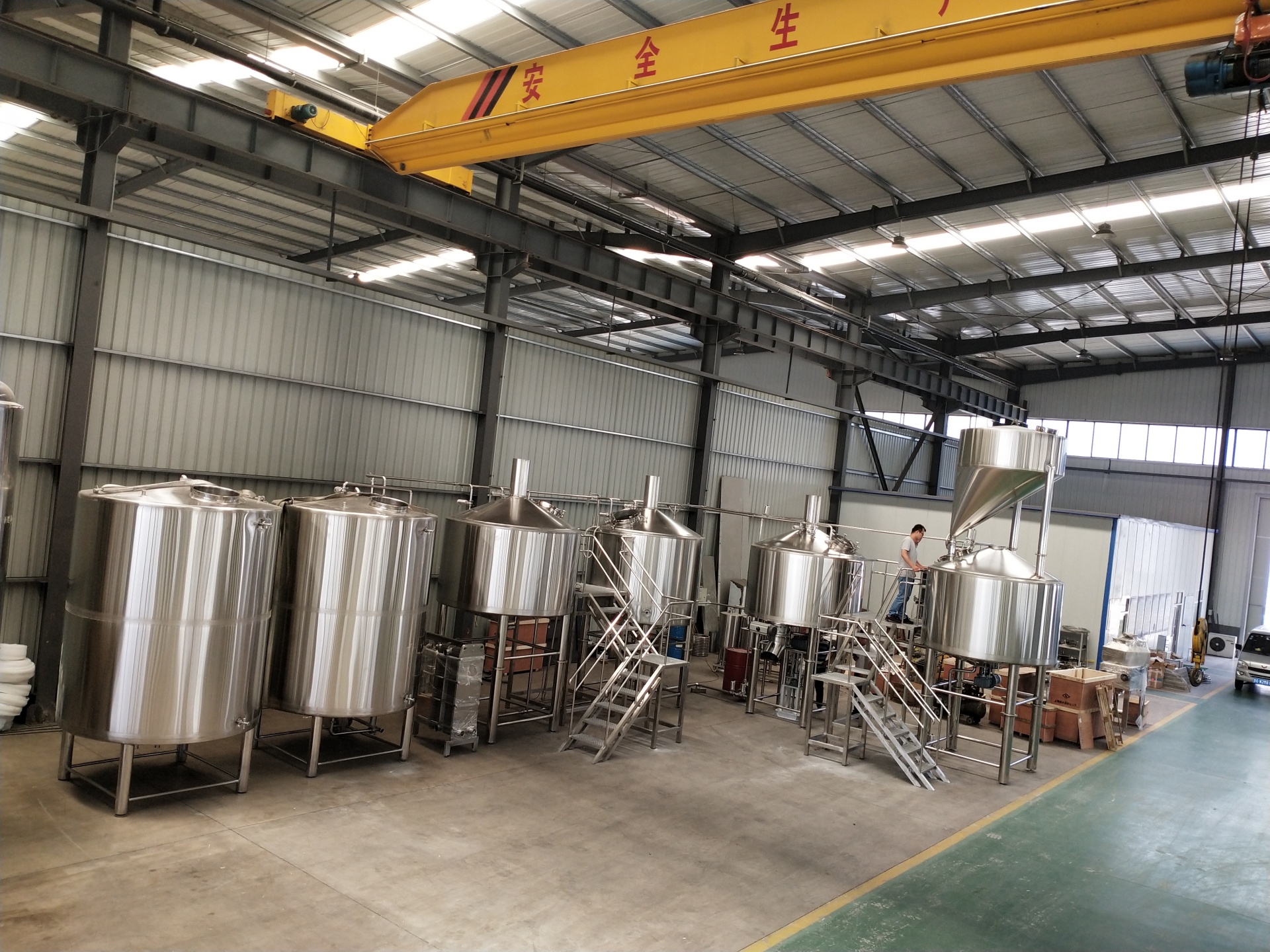

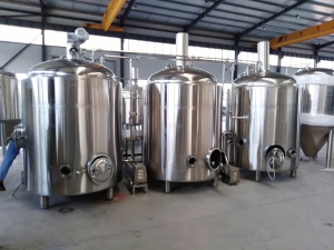

YUXIN INDUSTRIALМИНИПИВОВАРНЯ
Полная линия производства, мульти-сосуд, производительность пива ALE и LAGER 3-20HL.
Стандартная комплектация:
ОПЦИЯ:
1*Варочный танк с вирпулом(паровой или электрический нагрев, нагревает огнем)
Фильтрационный танк с ножом для фильтра и плиткой шабровки для очистки
1* Танк горячей воды
1* Рабочиий стол из нержавейки и санитарные трубки и клапаны
1*Санитарный частотно-преобразовательный насос сусла
1*Насос горячей воды
1*Санитарный теплообменик и система для добавления кислорода
Нержавеющая сталь AISI 304 Отдельный танк вирпул
Отдельной варочный танк с рубашкой и насос сусла
Смеситель сырья и воды
Бункер
Уравнительный сосуд сусла
Наружная стена: краяная медь

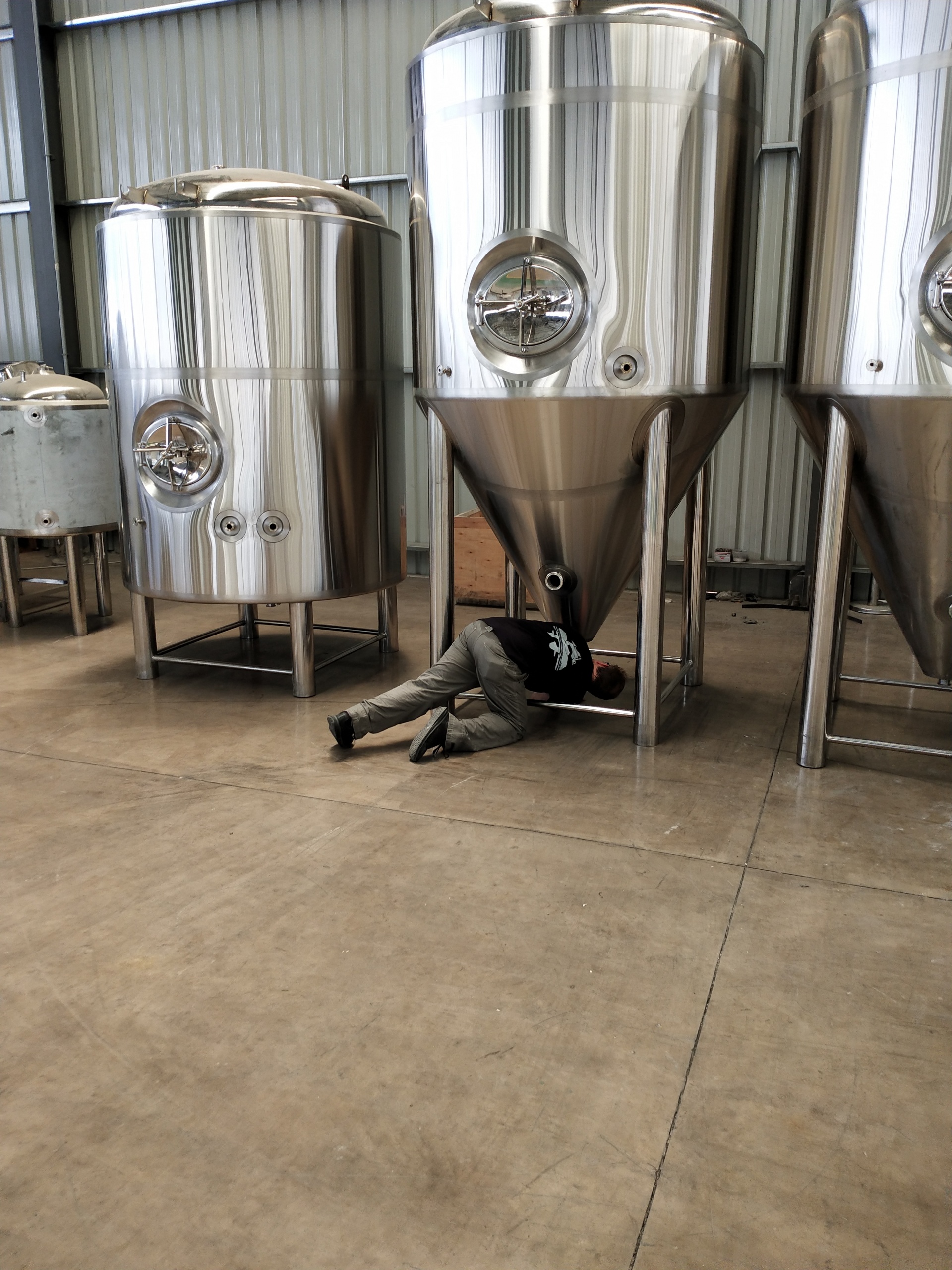

Сусло сбраживают в аппаратах для брожения, обычно, вертикально установленных классических со сферическим днищем или цилиндроконических – с коническим днищем. Вместимость аппаратов равна объему сусла с одной варки, с двух варок, или с трех варок. Сбраживание пивного сусла разделяют на две стадии: главное брожение и дображивание, которые осуществляют в одном или последовательно в двух аппаратах. Главное брожение проводят как при атмосферном, так и при избыточном давлении. В последнем случае аппарат шпунтуют. Дображивание пива всегда проводят при избыточном давлении.
