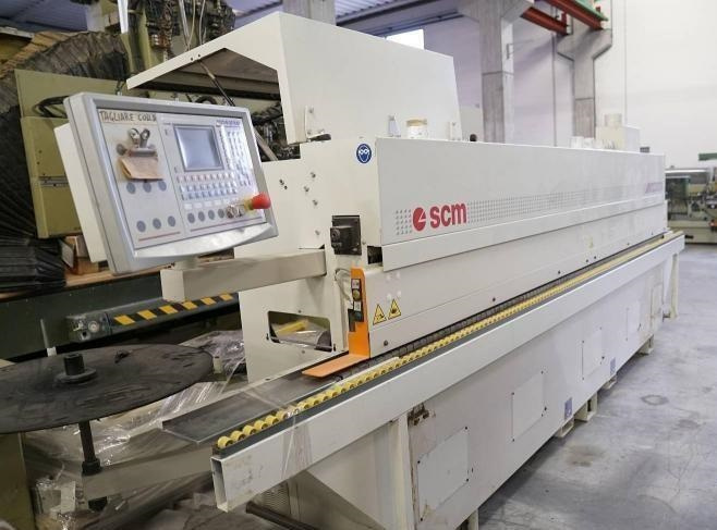

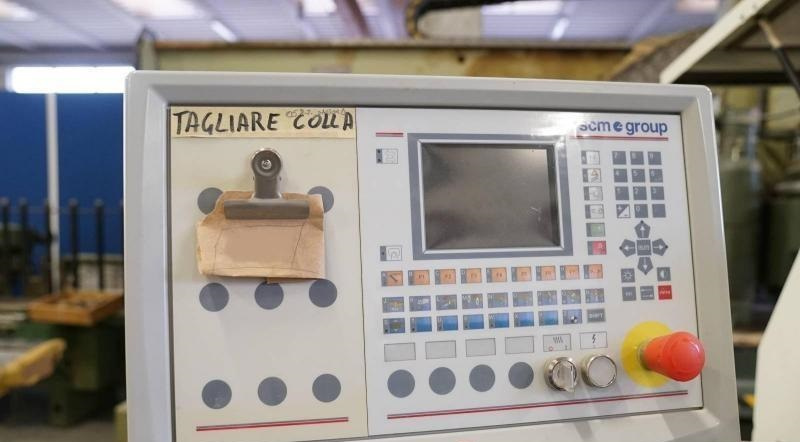

Кромкооблицовочный станок SCM OLIMPIC K203E 2001г.в. ▪️ В хорошем состоянии ▪️ 2001г.в. ▪️ Проходной станок с транспортером для заготовок. ▪️ Предназначен для облицовки кромок мебельных деталей...

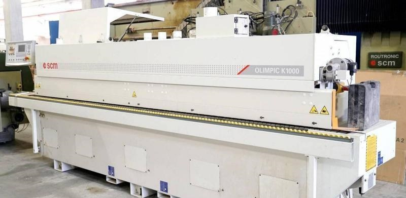

Автоматический станок SCM Olimpic K 1000 T-ERS с нанесением клея–расплава на кромку детали. Предназначен для облицовки прямолинейных деталей из материалов самых различных типов (массив древесины, ДСП, ЛДСП). Он выполняет наклейку кромок рулонного материала из меламина, АВС, ПВХ, шпона. Рекомендован для крупных производств.
Толщина обрабатываемой панели, мм 8–55
Максимальная толщина кромочного материала в рулоне, мм 3x45
Толщина полосового кромочного материала, мм 8
Максимальная величина выступа кромочного материала за пределы толщины обрабатываемой панели, мм 4 (2+2)
Минимальная длина кромочного материала толщиной 3 мм в рулоне, мм 180
Минимальная ширина панелей, мм (при минимальной длине 200 мм):
Обрабатываемых тонким материалом, мм 60
Обрабатываемых полосовым материалом, мм 100
Скорость подачи обрабатываемой панели, м/мин.12 и 18
Мощность электродвигателя подачи, кВт 1,1
Частота работы инвертора, Гц 200
Диаметр кожуха централизованной вытяжной системы, мм 120
Давления воздуха в пневматической системе, бар 6
Выступ панели с подающего транспортера (при установке в линию), мм 23
Расстояние между двумя последовательными панелями, мм 800
RT–E узел фрезерования торца детали(прифуговка)
Максимальный толщина детали, мм 45
Мощность двигателя, кВт 1,8
Скорость вращения фрез, об/мин. 12000
Диаметр посадки фрез, мм 30
Диаметр фрез, мм 100
Высота фрез, мм 63
Узел бачка с клеем
Потребляемая мощность, кВт 1,9
Вместимость бачка, кг 0,5
Устройство предварительного расплава клея с контейнером емкостью, кг 4
Группа торцовки:
Мощность каждого электродвигателя, кВт 0,35
Скорость вращения дискового инструмента, об/мин. 12000
Диапазон автоматического наклона 0÷15°
Наклоняемая группа прямолинейной фрезеровки свесов:
Потребляемая мощность каждого электродвигателя, кВт 0,55
Наклон (только при обработке фаски) 0÷25°
«ROUND K» узел обработки углов и прямолинейной фрезеровки свесов:
Мощность двигателя, каждого, кВт 0,55
Макс. толщина кромочного материала, мм 3
Циклевочный узел:
Радиус циклей, мм 3
Фрезерная группа для выполнения пазов:
Потребляемая мощность каждого электродвигателя, кВт 1
Скорость вращения, об/мин. 12000
Щеточная группа:
Потребляемая мощность каждого электродвигателя, кВт 0,18
Скорость вращения, об/мин. 3000
Пневматический механизм осциллирования для щеточной группы
да
Установленная мощность компоновка «T- ERS», кВт 12,5
Вес, кг 2080
