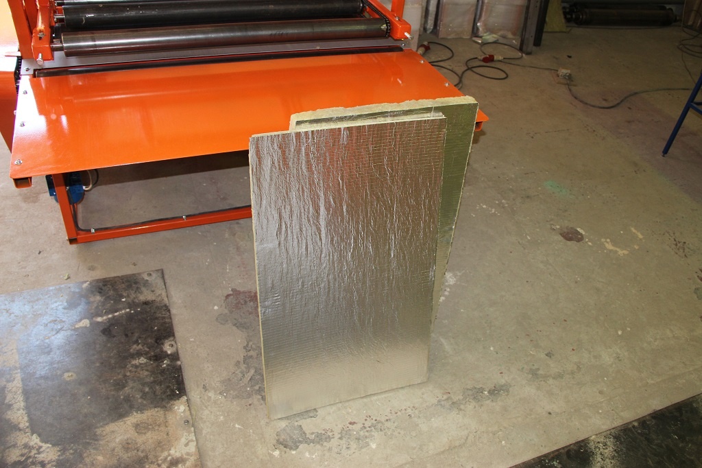

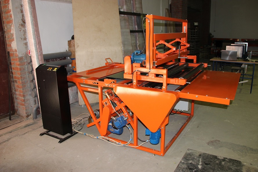

Станок предназначен для каширования минераловатных плит олефолом (трехслойный материал на основе алюминиевой фольги, сетки и полиэтиленовой пленки). Привода станка выполнены на основе высокоточных шаговых двигателей повышенной мощности.
Технические характеристики:
Скорость подачи фольги (программное) -30-120 мм/сек
Задание длины кашируемой плиты - автоматическое
Плавная регулировка вращения приводов- есть
Установка толщины кашируемой минплиты - 10-190 мм(ручная)
Скорость каширования нагретыми барабанами - 30-120 мм/сек
Температура нагрева барабана - 0-250 С°
Ширина кашируемой минераловатной плиты - до 1050 мм
Длина кашируемой минераловатной плиты - любая
Габаритные размеры станка (ДхШхВ) -2500х1650х1800 мм
Масса станка - около 520кг
