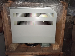

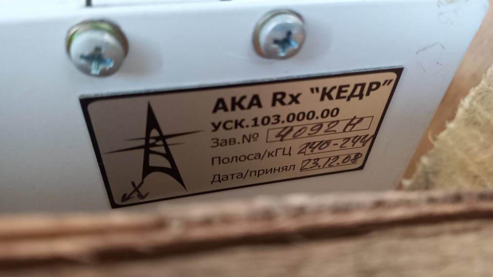

Аппаратура передачи сигналов ака Кедр приемник Rх
Аппаратура АКА КЕДР предназначена для передачи и
приема команд релейной защиты и противоаварийной
автоматики (РЗ, ПА)
высокочастотным (ВЧ) трактом по ЛЭП 35-1150кВ,
по выделенной оптоволоконной линии связи - ВОЛС,
низкочастотным НЧ трактом по физическим линиям связи
или через аппаратуру уплотнения.
Возможности аппаратуры АКА КЕДР
32 команды могут передаваться в ВЧ/НЧ канале:
одночастотным, двухчастотным последовательным кодом
или их комбинацией. При использовании двухчастотного
кода возможно увеличение числа передаваемых команд до
64 в одной рабочей полосе (4кГц). Код передачи может
быть настроен на месте эксплуатации. Возможна настройка
кода для работы в канале с аппаратурой АНКА-АВПА, АКПА, АКАП.
обеспечивается трансляция сигналов на промежуточном пункте
канала через скоростной интерфейс цифрового стыка (RS-422)
между приемником и передатчиком или через НЧ интерфейс в
аналоговой форме (для стыковки с аппаратурой ПА других типов).
предоставляется «прозрачный» канал передачи сигналов
телемеханики на скорости до 200 бод.
подключение в локальную сеть АСУ ТП для передачи данных
по протоколу ГОСТ Р 870-5-101 реализует интерфейс (RS 485),
что делает возможным дистанционное считывание информации
о состоянии аппаратуры (прохождении команд, зафиксированных
неисправностях, настройках системы);
доступ к настройкам параметров, управлению тестовыми режимами,
чтению журнала событий обеспечивается встроенной панелью
управления и персональным компьютером, через порт
последовательной передачи данных (RS-232).
текущее состояние ВЧ канала и аппаратуры, а также прохождение
каждой из 32 команд сопровождается световой индикацией
(LED + ЖКИ).
возможность трансляции команд ПА на промежуточном пункте
ВЧ канала цифровым стыком с нескольких приемников (до 4-х)
на один передатчик.
Технические характеристики АКА «КЕДР»
Диапазон частот 24-1000 кГц
Шаг перестройки 1 кГц
Рабочая полоса частот 0,3?3,6 кГц
Количество команд 8/16/24/32
Уровень передачи ВЧ сигнала на нагрузке 75 Ом не ниже
45+0,5 дБ
Чувствительность приемника -22+1 дБ
Избирательность приемного тракта (для ВЧ канала) и
динамический диапазон на уровне 80 дБ
Время передачи команды,в ВЧ/НЧ канале, не болеев канале ВОЛС,
не более 25 мс12,5 мс
Потребляемая мощность при питании от напряжения 220В:
передатчика, не болееприемника, не более 70 Вт30 Вт
Габаритные размеры 482,6*269*380 мм
Масса (Тх/Rх), не более 17/16 кг
Состояние: новые, с хранения 2008г
Кол-во: 3 шт комплект
Торг
Отправим любой транспортной компанией или почтой
Связь возможна через Ватсап или Вайбер
