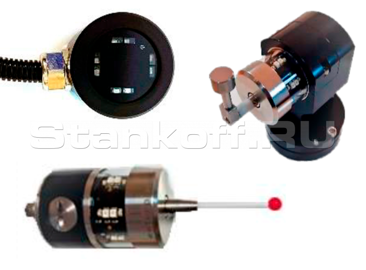

Комплект датчиков системы измерения с оптической передачей сигналов KVD-3
Датчики предназначены для обнаружения поломок инструмента и быстрого измерения длины и диаметра инструмента самых разных типов. компактный контактный триггерный 3D датчик с оптической передачей сигналов, который используется для установки заготовки и контроля ее обработки на различных средних и больших обрабатывающих центрах. Он предоставляет станочным операторам возможность практически на 90 % сократить время подготовки к работе, а также снизить процент брака и затраты на крепежные приспособления.
Схема устройств
Комплект поставки
  • Датчик измерения заготовки и детали ДТ-2 с щупом измерительным 53.6.КЕ.М4 (щуп дополнительно служит в качестве предохранителя от механических повреждений, является расходником);
  • Датчик измерения инструмента ДТ-1 (имеет ломкую вставку, которая дополнительно служит в качестве предохранителя от механических повреждений, является расходником);
  • Кабель для подключения HSS (длина 8м. только для FANUC);
  • Модуль подключения HSS (только для FANUC);
  • Приёмник оптических сигналов ПОС-1;
  • Оправка ВТ40 (стандартная по умолчанию, другие по согласованию, заполняется опросный лист);
  • Штревель ВТ40 (стандартная по умолчанию, другие по согласованию, заполняется опросный лист);
  • Элемент питания литиевый LS14250 3.6В;
  • Кейс;
  • Руководство по эксплуатации.
