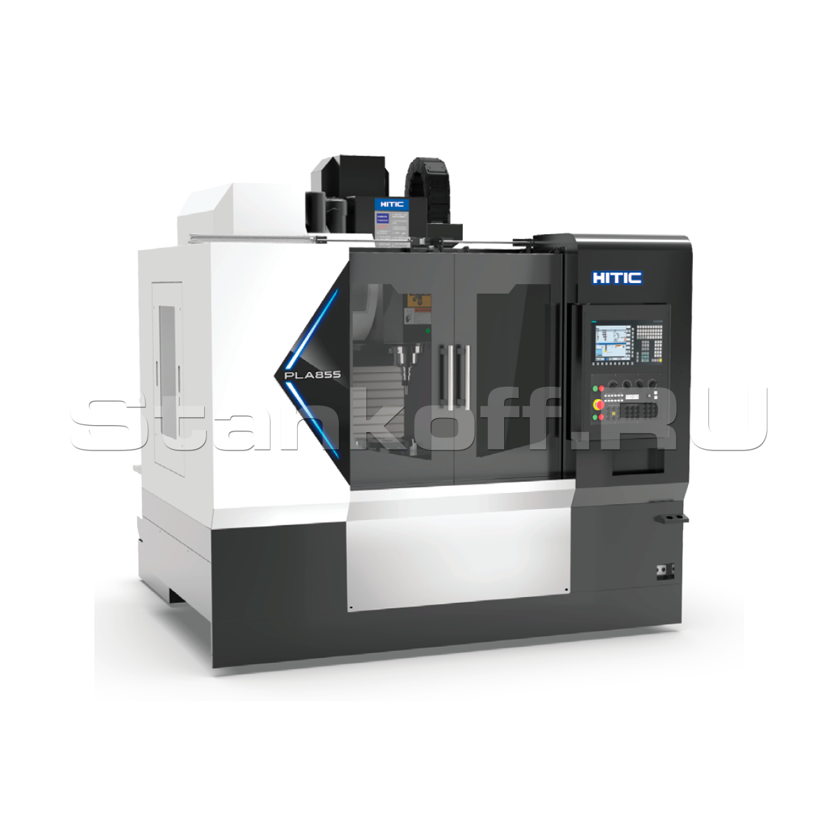

Вертикально фрезерный обрабатывающий центр HITIC PLA-855
Вертикально фрезерный обрабатывающий центр PLA-855 совмещает в себе функции фрезерования, сверления, растачивания и нарезания резьбы. Станок предназначен для обработки металлических заготовок из алюминия, стали, меди и других материалов.
Применяется в автомобильной, аэрокосмической и медицинской промышленности, при производстве штампов, пресс-форм, деталей машин и других компонентов. Высокая точность и качество обработки обеспечиваются современной ЧПУ-системой и динамическими серводвигателями по осям X, Y и Z, а также использованием комплектующих ведущих мировых производителей.
