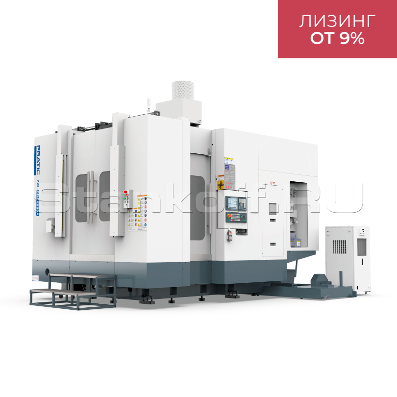

Горизонтальный многофункциональный обрабатывающий центр с ЧПУ PRATIC PW-CNC8050A предназначен для фрезерования, сверления, растачивания и нарезания резьбы. Жесткая чугунная конструкция и высокоскоростной шпиндель (до 20000 об/мин) обеспечивают стабильность, высокую точность и мощность при обработке. Оснащён надёжной системой ЧПУ и подходит для автоматизированного производства корпусных и коробчатых деталей, включая компоненты электромобилей, 5G-радиаторов и аккумуляторных блоков.
Преимущества
- Выполнение полной обработки на одном станке с двумя рабочими позициями позволяет заменить традиционную производственную линию из нескольких станков, обеспечивая шестистороннюю обработку за один установ и существенно снижая затраты на оборудование.
- Небольшая занимаемая площадь.
- Лёгкое удаление стружки – gри вертикальной обработке алюминиевая стружка часто забивает глухие отверстия и ухудшает качество. Горизонтальная схема с подачей СОЖ через шпиндель (TSC) эффективно устраняет эту проблему, обеспечивая стабильное удаление стружки и чистую рабочую зону.
