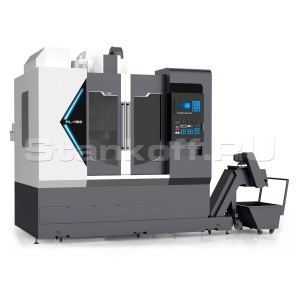

Станок объединяет такие функции, как фрезерование, сверление, растачивание и нарезание резьбы.
Используется для обработки металлических деталей из алюминия, стали, меди.
Применяется при производстве автомобильной, аэрокосмической, медицинской техники, штампов и пресс-форм, компонентов машин и т. д.
Превосходные результаты обработки благодаря современной системе ЧПУ.
Высокая скорость и высокая точность благодаря динамическим сервоприводам по осям X/Y/Z и использования комплектующих мировых производителей.

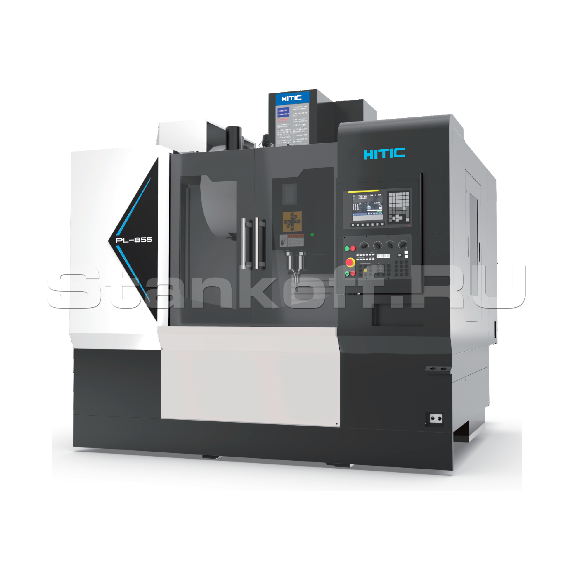

Конструктивные особенности
Высокопрочная конструкция
Колонна станка с А-образной конструкцией, рассчитанной с применением 3D-оптимизации, обеспечивает высокую жёсткость и точность обработки. Основные элементы — станина, колонна и др. — изготовлены из высококачественного чугуна Meehanite HT300, обладающего отличной виброустойчивостью. После отжига и естественного старения полностью устраняются внутренние напряжения, что повышает стабильность работы. Конструктивные детали анализируются и оптимизируются с помощью программного обеспечения для анализа методом конечных элементов, чтобы обеспечить стабильность и долговременную точность станка.
