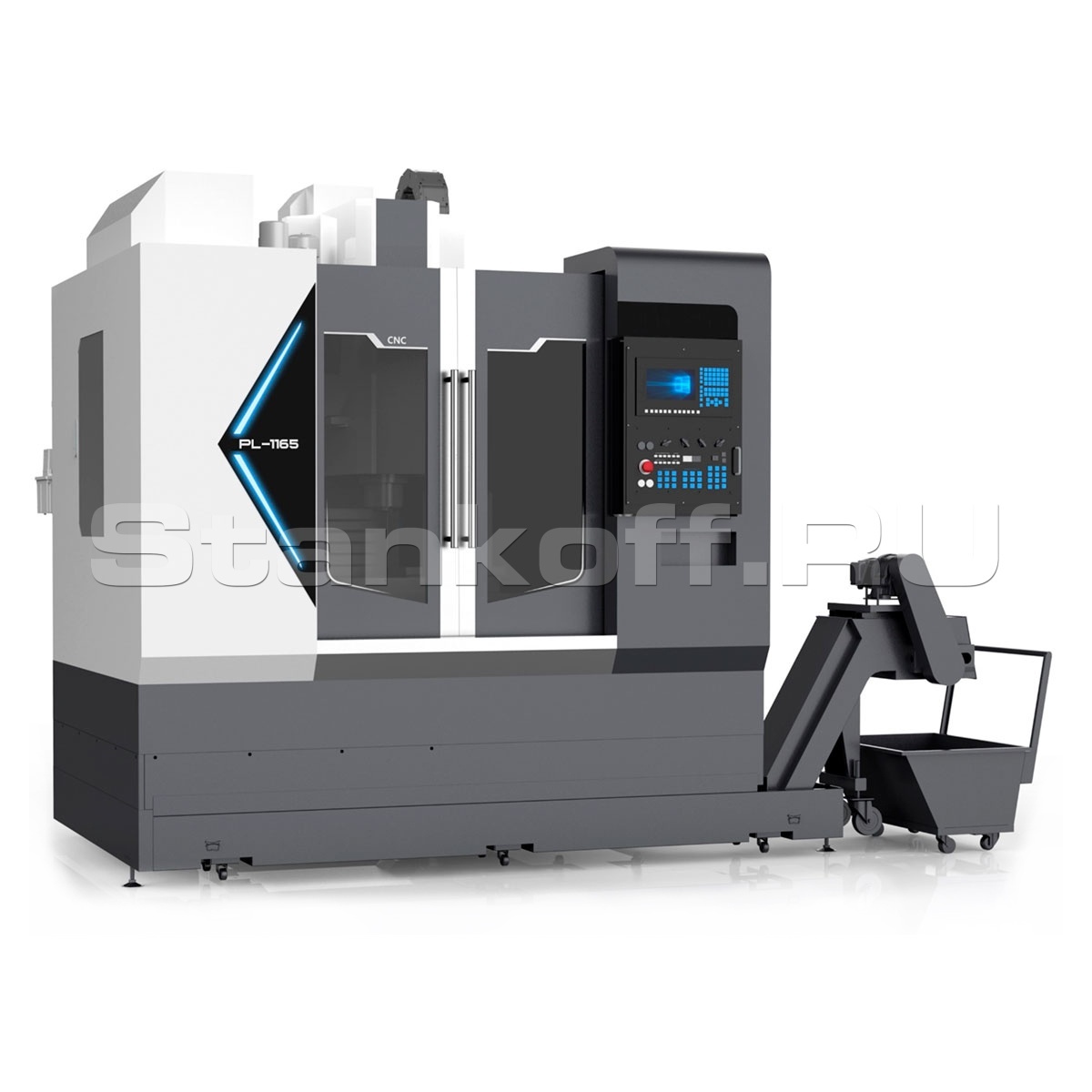

Станок объединяет такие функции, как фрезерование, сверление, растачивание и нарезание резьбы.
Используется для обработки металлических деталей из алюминия, стали, меди.
Применяется при производстве автомобильной, аэрокосмической, медицинской техники, штампов и пресс-форм, компонентов машин и т. д.
Превосходные результаты обработки благодаря современной системе ЧПУ.
Высокая скорость и высокая точность благодаря динамическим сервоприводам по осям X/Y/Z и использования комплектующих мировых производителей.
Комплектующие
| Система управления |
Fanuc 0i-MF Plus (Япония) |
| Двигатели шпинделя |
Fanuc (Япония) |
| Шпиндель BT40 ф150мм |
HITIC (Китай) |
| Подшипник P4 |
NACHI/NSK (Япония) |
| ШВП C3 |
HIWIN/ PMI (Тайвань/Япония) |
| Направляющие P-класса точности |
| Инструментальный магазин |
OKADA / POJU (Тайвань / Китай) |
| Пневмокомпоненты |
AIRTAC (Тайвань) |
| Пуск привода |
Mitsubishi (Япония) |
| Бустер шпинделя |
POJU/HAOCHENG (Китай/Тайвань) |
| Электрокомпоненты |
Schneider/ ELCO (Франция/Китай) |
Конструктивные особенности
Высокопрочная конструкция
Колонна станка с А-образной конструкцией, рассчитанной с применением 3D-оптимизации, обеспечивает высокую жёсткость и точность обработки. Основные элементы — станина, колонна и др. — изготовлены из высококачественного чугуна Meehanite HT300, обладающего отличной виброустойчивостью. После отжига и естественного старения полностью устраняются внутренние напряжения, что повышает стабильность работы. Конструктивные детали анализируются и оптимизируются с помощью программного обеспечения для анализа методом конечных элементов, чтобы обеспечить стабильность и долговременную точность станка.
ШВП
На всех трёх осях установлены ШВП класса C3 в сочетании с высокоточными подшипниками и стопорными гайками, что обеспечивает высокую точность и плавную работу станка.
Роликовые направляющие
Применены высокоточные роликовые направляющие на всех осях P-класса точности (HIWIN / PMI).
Система ЧПУ Fanuc 0i-MF Plus (Япония)
Одна из самых мощных и стабильных систем цифрового управления, с мощными PLC и центральным процессором, превосходным качеством и динамической точностью управления, высоким разрешением и высокой частотой дискретизации. Наиболее распространенная система ЧПУ в России. Исключительная надежность с наработкой на отказ до 50 лет. Интерфейс полностью на русском языке. 10,4-дюймовый LCD-дисплей, 2 Мб памяти. Интерфейсы подключения USB и Ethernet (RJ-45). Базовый комплект включает пакет высокоскоростной и высокоточной обработки AICC-1 для оптимизации ускорения и торможения приводов и контроля прохождения траектории. Функция жесткого нарезания резьбы. Диалоговое программирование обработки с помощью MANUAL GUIDE i.
Шпиндель BT40
Шпиндель BT40 с прямым приводом обеспечивает высокоточную и высокоскоростную резку.
Шпиндель на 12000 об/мин оснащен увеличенным двигателем и напрямую приводится в действие серводвигателем с тормозом. Он стабилен и надежен при выполнении высокоскоростного фрезерования или сверления. Конструкция охлаждения с постоянной температурой, низкое повышение температуры, небольшая термическая деформация, стабильная производительность обработки. Дополнительная автономная функция кольцевого распыления воды, эффективно продлевающая срок службы инструмента.
Устройство автоматической смены инструмента
Магазин инструментов дискового типа с 24 позициями для инструментов, время смены инструмента составляет всего 2 секунды.
Конвейер для удаления стружки
Стружкоуборочный конвейер цепного типа с тележкой для стружки и баком СОЖ.
Автоматическая система смазки
Централизованная система смазки компонентов станка
Панель управления
Встроена в корпус станка для удобного доступа и управления. Дополнительно предусмотрен переносной пульт с маховичком (MPG) для точной ручной настройки.
Контактный датчик TS27R
Контактный 3D-датчик наладки инструмента от Renishaw с кабельной передачей сигнала.
Используется для контроля поломки, а также быстрого измерения длины и диаметра различных инструментов.
Стандартная комплектация
- Система ЧПУ FANUC 0i-MF PLUS + Manual Guide (дисплей системы ЧПУ с диагональю 10,4" на панели оператора, русифицированный интерфейс);
- Переносной ручной пульт оператора с маховичком (MPG);
- USB, RS-232 и Ethernet (LAN) порты;
- Жесткое нарезание резьбы метчиком;
- Основание, колонна и подвижные части станка из чугуна марки Meehanite HT300;
- Серводвигатели осей X/Y/Z производства FANUC (Япония);
- Система охлаждения шпинделя с охладителем масла (чиллер);
- Автоматическая централизованная система смазки компонентов станка;
- Обдув конуса шпинделя воздухом во время цикла смены инструмента;
- Система подачи СОЖ в зону резания с возможность подачи СОЖ через форсунки на торце шпинделя ;
- Гибкие трубки с соплами для подачи СОЖ (2 шт.) и воздуха (1 шт.), с боковой стороны шпинделя;
- Кабинетная защита рабочей зоны – боковые кожуха с дверцами (слева и справа), передние двери на магнитах и с защитным замком SS/E-01A, задняя стенка и крыша станка;
- Телескопические защитные кожухи направляющих из нержавеющей стали на осях X/Y/Z;
- Теплообменное устройство электрошкафа;
- Трансформатор;
- Трехцветная сигнальная лампа индикации состояния оборудования;
- Освещение рабочей зоны (по 1 лампе слева и справа в рабочей зоне, всего 2 лампы);
- Пистолет для обдува воздухом;
- Пистолет СОЖ;
- Комплект инструментов для обслуживания оборудования с ящиком;
- Комплект болтов и опор для установки оборудования;
- Форсунки для смыва стружки в рабочей зоне, на задней стенке станка (по 3 гибких трубки с соплами, слева и справа от колонны станка, всего 6 шт.);
- Датчик измерения и привязки инструмента контактного типа («грибок») с установкой и работоспособностью на станке RENISHAW TS-27R;;
- Руководство по эксплуатации на русском языке.
