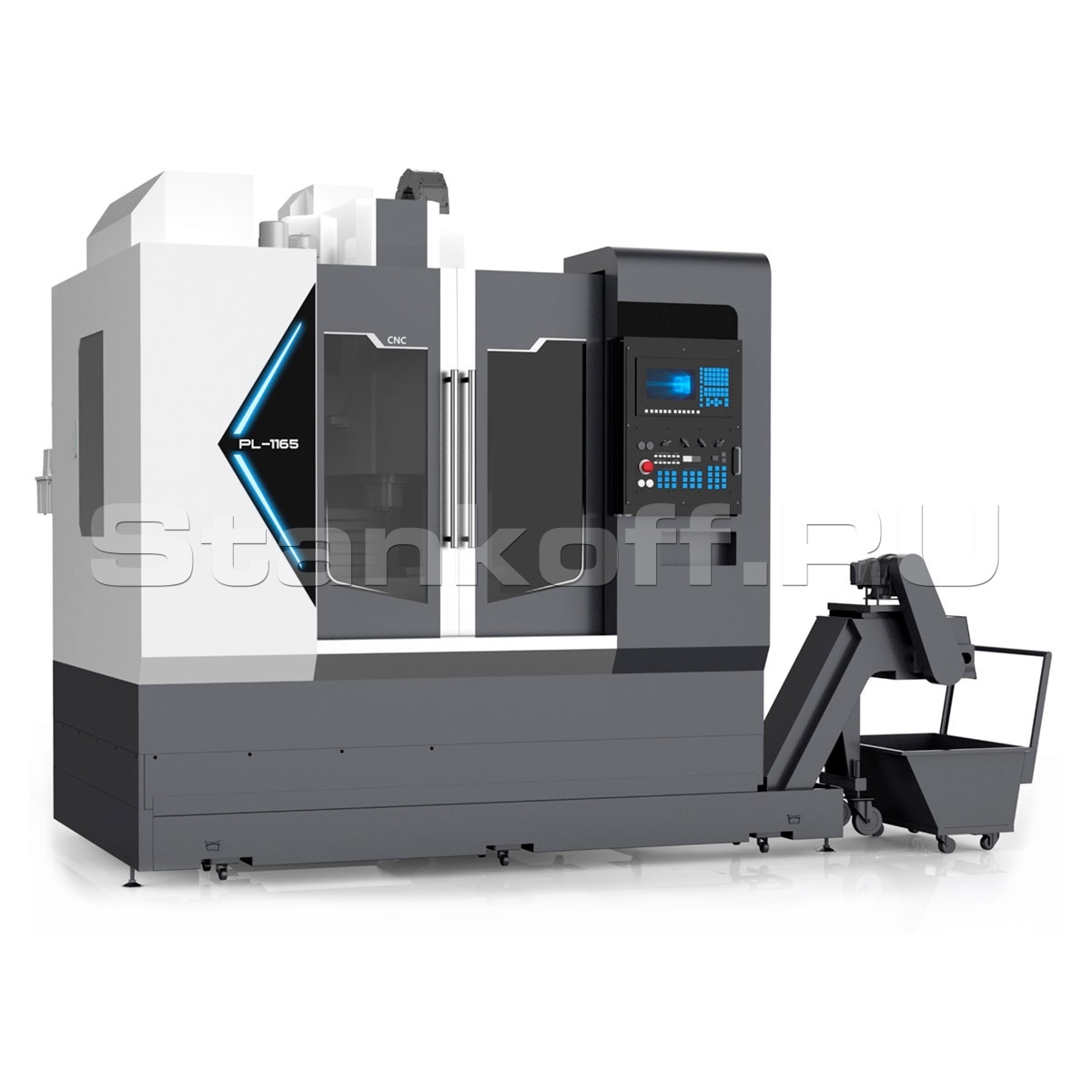

Высокопрочная станина
Преимущества Литых подвижных узлов из серого чугуна - высокопрочная станина из чугуна HT300 и подвижная конструкция обеспечивают высокую точность и надежность при высокой скорости обработки детали.
Система ЧПУ SIEMENS 828D
Одна из самых мощных и стабильных систем цифрового управления, с надежным аппаратным обеспечением, продвинутым современным функционалом и интеллектуальными алгоритмами управления, обеспечивающими стабильно высокое качество обработки.
Шпиндель BT40
Шпиндель BT40 с прямым приводом обеспечивает высокоточную и высокоскоростную резку.
Вертикальная установка инструментального магазина
• Колонна не испытывает боковых нагрузок;
Направляющие передней двери
Направляющие передней двери защищены от попадания стружки и схода роликов с рельсов, что облегчает регулярную очистку и снижает затраты на техническое обслуживание.
Конвейер для удаления стружки
Новейшая конструкция системы удаления герметична, что делает процесс автоматического стружкоотделения более эффективным. Очистку от стружки теперь можно проводить с увеличенным интервалом (2 недели вместо 3 дней).
Канавка для стока СОЖ и уплотнительная канавка на станине
Предотвращают утечку СОЖ и стружки и обеспечивают чистоту рабочей зоны.
Точность позиционирования
Точность позиционирования и повторного позиционирования намного выше благодаря литой конструкции и новейшим разработкам инженеров PRATIC. Точность и повторяемость позиционирования линейных осей и осей вращения проводится по стандарту ISO 10791-4:1998.
Датчик OMP40 OPT/OPT (LEG)
Компактный контактный триггерный 3D датчик с оптической передачей сигналов, который используется для установки заготовки и контроля ее обработки на различных средних и больших обрабатывающих центрах.
Контактный датчик TS27R
Необходим для наладки инструмента, производства компании Renishaw. Компактная контактная 3D-система наладки инструмента с передачей сигналов по кабелю, используемая для обнаружения поломки инструмента и быстрого измерения длины и диаметра разнообразных инструментов.| Рабочий ход | |
