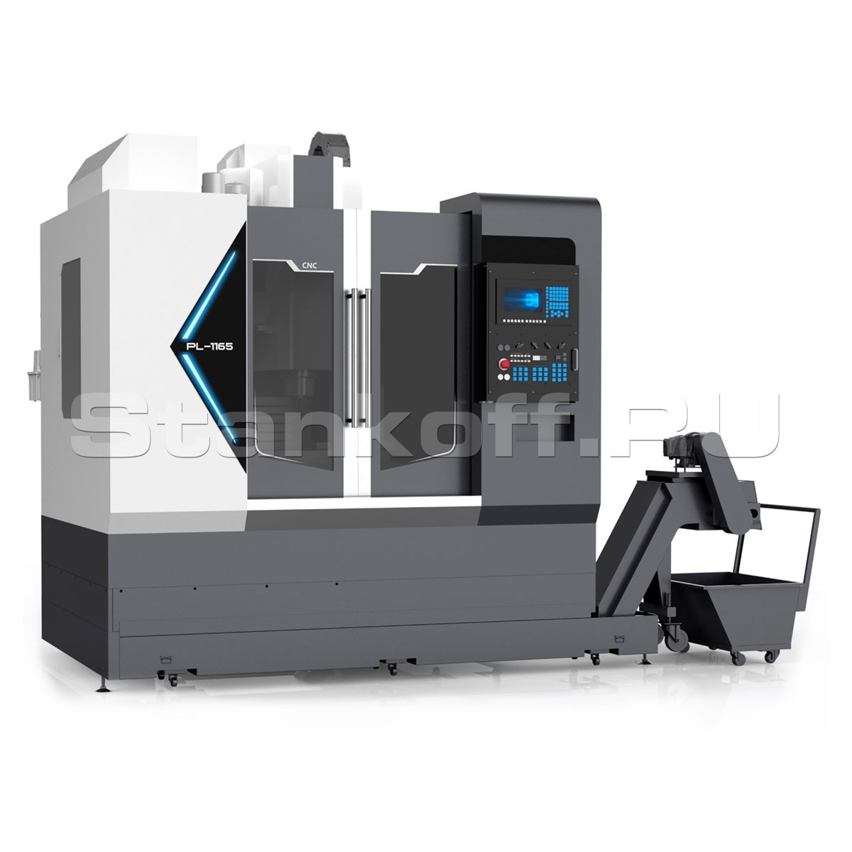

Вертикальный 3-х осевой обрабатывающий центр с ЧПУ PRATIC PL1165F
Станок объединяет такие функции, как фрезерование, сверление, растачивание и нарезание резьбы. Используется для обработки металлических деталей из алюминия, стали, меди. Применяется при производстве автомобильной, аэрокосмической, медицинской техники, штампов и пресс-форм, компонентов машин и т. д. Превосходные результаты обработки благодаря современной системе ЧПУ. Высокая скорость и высокая точность благодаря динамическим сервоприводам по осям X/Y/Z и использования комплектующих мировых производителей.

Колонна станка с А-образной конструкцией, рассчитанной с применением 3D-оптимизации, обеспечивает высокую жёсткость и точность обработки. Основные элементы — станина, колонна и др. — изготовлены из высококачественного чугуна Meehanite HT300, обладающего отличной виброустойчивостью. После отжига и естественного старения полностью устраняются внутренние напряжения, что повышает стабильность работы. Конструктивные детали анализируются и оптимизируются с помощью программного обеспечения для анализа методом конечных элементов, чтобы обеспечить стабильность и долговременную точность станка.

Одна из самых мощных и стабильных систем цифрового управления, с мощными PLC и центральным процессором, превосходным качеством и динамической точностью управления, высоким разрешением и высокой частотой дискретизации. Наиболее распространенная система ЧПУ в России. Исключительная надежность с наработкой на отказ до 50 лет. Интерфейс полностью на русском языке. 10,4-дюймовый LCD-дисплей, 2 Мб памяти. Интерфейсы подключения USB и Ethernet (RJ-45). Базовый комплект включает пакет высокоскоростной и высокоточной обработки AICC-1 для оптимизации ускорения и торможения приводов и контроля прохождения траектории. Функция жесткого нарезания резьбы.

Шпиндель на 12000 об/мин оснащен увеличенным двигателем и напрямую приводится в действие серводвигателем с тормозом. Он стабилен и надежен при выполнении высокоскоростного фрезерования или сверления. Конструкция охлаждения с постоянной температурой, низкое повышение температуры, небольшая термическая деформация, стабильная производительность обработки. Дополнительная автономная функция кольцевого распыления воды, эффективно продлевающая срок службы инструмента.

Магазин инструментов дискового типа с 24 позициями для инструментов, время смены инструмента составляет всего 2 секунды.

Стружкоуборочный конвейер цепного типа с тележкой для стружки и баком СОЖ.

Встроена в корпус станка для удобного доступа и управления. Дополнительно предусмотрен переносной пульт с маховичком (MPG) для точной ручной настройки.
