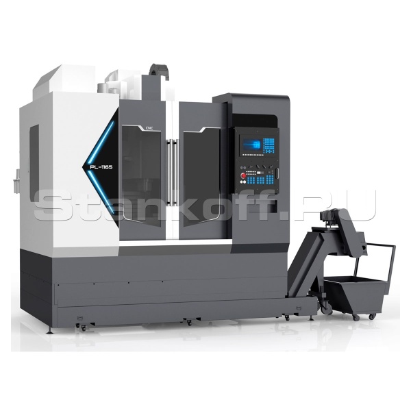

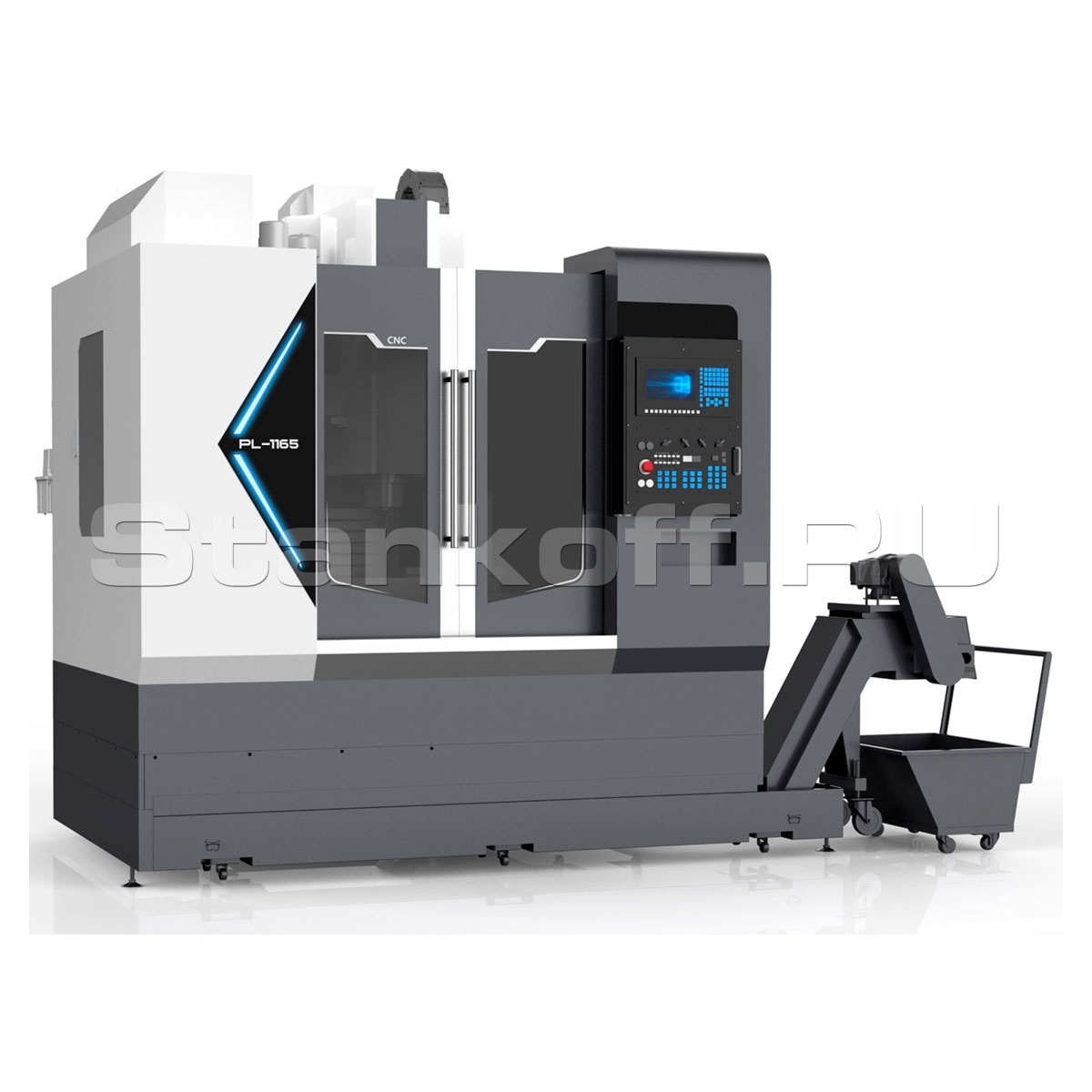

Вертикальный 3-х осевой обрабатывающий центр с ЧПУ PRATIC PL855S
Станок объединяет такие функции, как фрезерование, сверление, растачивание и нарезание резьбы. Используется для обработки металлических деталей из алюминия, стали, меди. Применяется при производстве автомобильной, аэрокосмической, медицинской техники, штампов и пресс-форм, компонентов машин и т. д. Превосходные результаты обработки благодаря современной системе ЧПУ. Высокая скорость и высокая точность благодаря динамическим сервоприводам по осям X/Y/Z и использования комплектующих мировых производителей.

Рабочая зона
Конструктивные особенности
Высокопрочная станина
Преимущества Литых подвижных узлов из серого чугуна - высокопрочная станина из чугуна HT300 и подвижная конструкция обеспечивают высокую точность и надежность при высокой скорости обработки детали.
Движущиеся части, опоры, рабочий стол и шпиндельная бабка вылиты из высокопрочного литья марки HT300.
