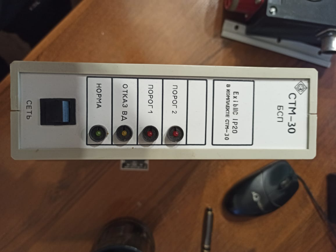

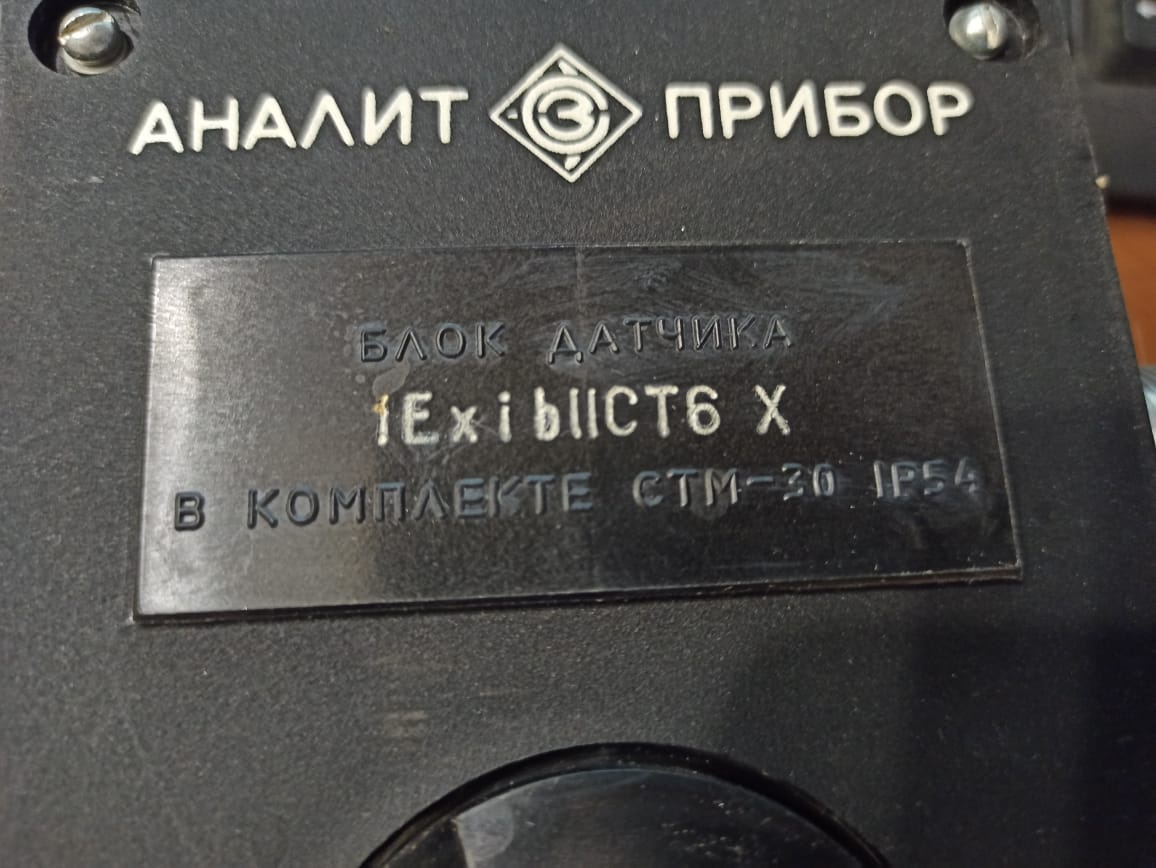

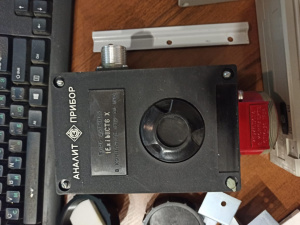

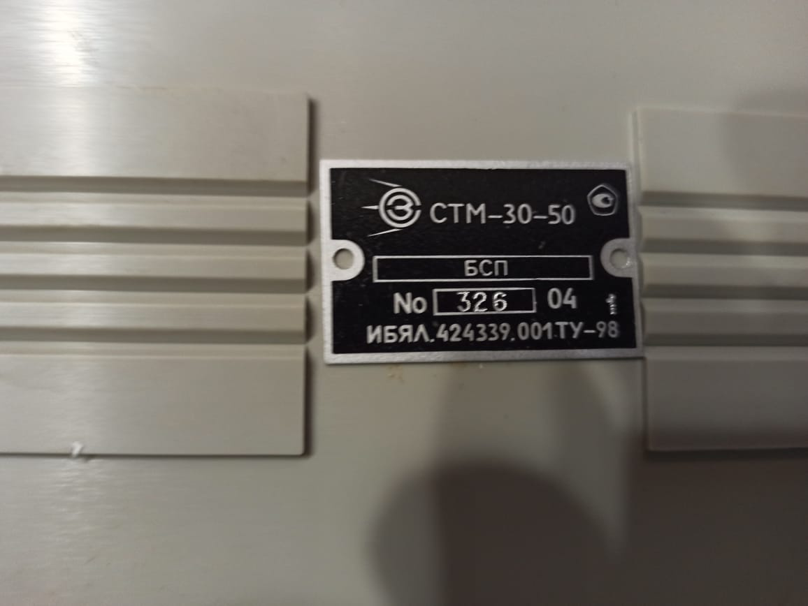

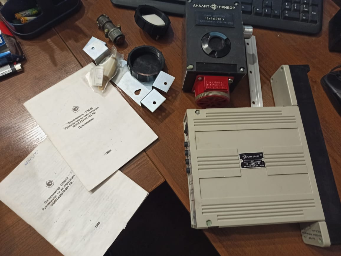

Сигнализатора горючих газов стм-30
Обновлено 16.09.2026 553860
Сигнализатор СТМ-30 - стационарный прибор для непрерывного
контроля газовой обстановки в рабочей зоне для обеспечения
безопасности на различных производствах, где возможно
образование взрывоопасных смесей в воздухе.
Газоанализатор СТМ-30 автоматически и непрерывно
контролирует довзрывные концентрации горючих газов,
выдает сигнализацию о превышении предельных пороговых
значений, а также организует управление внешними
устройствами. Конструктивно СТМ-30 состоит из 2 блоков:
1. БПС - блок питания и сигнализации;
2. БД - блок датчика и/или ВД - выносной датчик.
