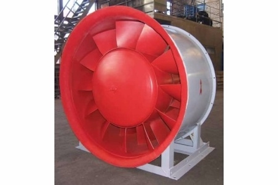

Вентилятор осевой ВО-12,5 (1000) предназначен для:
вентиляции метрополитенов, тоннелей, объектов общепромышленного назначения, систем воздушного отопления, проточной и вытяжной вентиляции технологических установок.
Отличительные особенности вентилятора ВО-12,5 (1000):
современная аэродинамическая схема В-2,3-130, высокий КПД-0,81, упрощенный монтаж и демонтаж, безопасность работы, низкие уровни шума и вибрации;
рабочее колесо снабжено 12 листовыми лопатками и смонтировано на валу электродвигателя;
спрямляющий аппарат имеет 15 листовых лопаток, приваренных к цилиндрической втулке и корпусу вентилятора;
возможна одновременная эксплуатация нескольких вентиляторов, установленных параллельно и последовательно.
Комплектация вентилятора осевого ВО-12,5 (1000):
Двигатель
Ротор
Лопатки
Корпус
Рама
Рама двигателя
Диаметр рабочего колеса, мм 1250
Частота вращения, мин.-1 1000
Мощность электропривода, кВт 30
Напряжение 220/380
Подача, м3/с: номинальная 24
в пределах рабочей области 17,5-32
Давление, Па: номинальное 900
- в пределах рабочей области 680-1000
Габариты, мм:
- длина 1100
- ширина 1400
- высота 1400
Масса, кг 660
