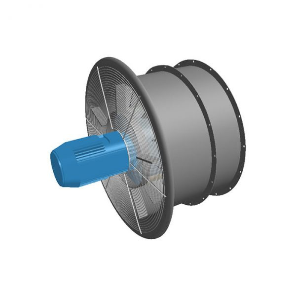

Вентилятор осевой NovAx ACG-1000/578-10 A41
Обновлено 05.12.2023 891487
Вентиляторы осевые применяются в системах подпора воздуха противодымной вентиляции, а также в канальных системах вентиляции для транспортировки большого объема воздуха, шахтах проветривания туннелей, метрополитенов.
  • Модель: NovAx ACG 1000/578-10 A41
  • Расход воздуха: 11,02 м³/с
  • Внешнее суммарное давление: 1004 Па
  • Внешнее статическое давление: 885 Па
  • Внешнее динамическое давление: 119 Па
  • Статическое давление вентилятора: 885 Па
  • Повышение/понижение давления в дополнительном оборудовании: 0 Па
  • Потери динамического давления на выходе: 0 Па
  • Материал лопастей: алюминий
  • Материал втулки: алюминий
  • Угол наклона лопастей: 41°
  • КПД (эффективность): 77,5%
  • Мощность: 14,27 кВт
  • А-фактор: 2,00
  • Частота вращения: 1465 об/мин
  • Высота установки/высота над уровнем моря: 0,0 м
  • Температура: 20,0 °C
  • Относительная влажность (Rh): 50,0%
  • Максимальный диаметр/ ширина установки: 1333 мм
  • Стандарт фланца: Eurovent 1/2
  • Момент инерции: 3,5 кгм²
  • Время запуска: 2,6 с
  • Плотность воздуха: 1,20 кг/м³
  • Общий статический КПД: 63,1%
  • Общий КПД (вентилятор, двигатель): 71,6%
  • Категория измерения (A-D): B
  • Категория эффективности: все
  • Оптимальный КПД: 71,6%
  • Целевая энергоэффективность: 58,3%
  • Удельный коэффициент: 1,01
  • Удельная мощность вентилятора (УМВ): 1,403 кДж/м³

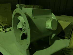

Вентилятор осевой ВО-12,5 (1000)
25.07.2023
Красноярск (Россия)

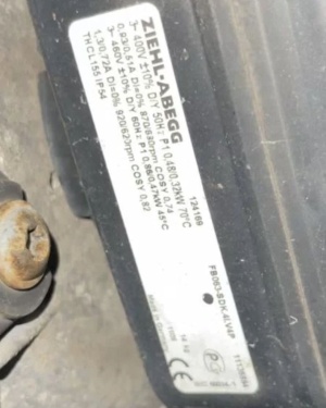

Вентилятор осевой FN100-SDS.7Q.V5P1
Новый Ziehl-Abegg SE (Германия)
12.06.2026
Красноярск (Россия)
90 000  ₽

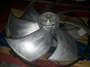

Вентиляторы осевые
Вентиляторы осевые
Б/У 2018 г.
ООО СтанТоргСервис
10.11.2025
Вологда (Россия)
