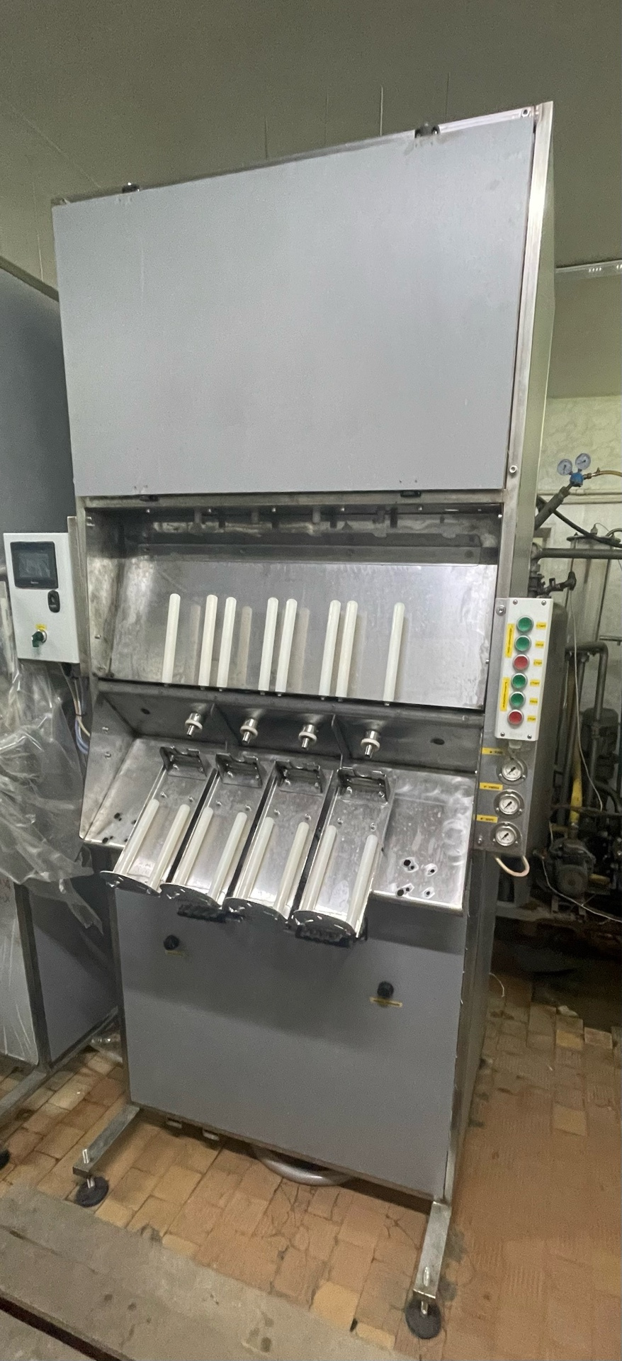

ООО «ПрактикМ»Полуавтомат МР-1 с 4-мя головками розлива предназначен для розлива газированных и спокойных напитков в бутылки из ПЭТ и стекла.
На нем можно разливать квас , соки, воду , пиво , газировку.
Данному оборудованию не нужен сатуратор.
Мало использовался , почти все время стояло , использовался во время как основное оборудование ремонтировалось и проводились регламентные работы.
Стоят качественные комплектующие

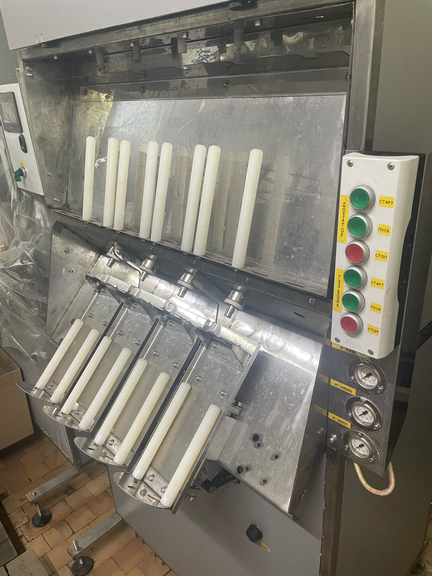

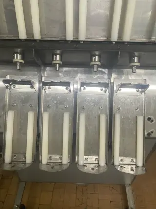

Конструктивно полуавтомат МР-1 выполнен по оригинальной схеме, не имеющей аналогов. Это первая разливная машина 21-го века. Для каждой головки розлива имеется так называемый мерный стакан, величиной наполнения которого плавно выставляется необходимая доза (в диапазоне 0,33...2,25 литра) налива в бутылку. В отличие от любых других машин розлива газированной воды, работающих фактически по времени наполнения бутылки и сливающих лишнюю жидкость через воздушный канал в головке розлива (например XRB-16, XRB-06 и др), МР-1 ничего не сливает, так как лишней жидкости просто нет. В мерном стакане необходимая доза выставляется с точностью до ±3 грамма
Полуавтомат МР-1 исключительно мало теряет насыщенность жидкости газом СО2, что объясняется плавностью процесса наполнения мерных стаканов и дальнейшего слива в бутылку. Обратите внимание: эффективность сохранения насыщенности воды углекислотой выше на 30-50% по отношению к другим конструкциям машин розлива! Дополнительно может устанавливаться система рециркуляции СО2, что позволяет резко снизить расход СО2 в связке сатуратор – машина розлива.
Все управление процессом налива производится с помощью микропроцессора AL-2 фирмы «Мицубиси», который через пневмораспределители управляет стандартными пневмоклапанами. Такая схема управления с помощью качественных импортных комплектующих позволила резко повысить надежность полуавтомата МР-1.
